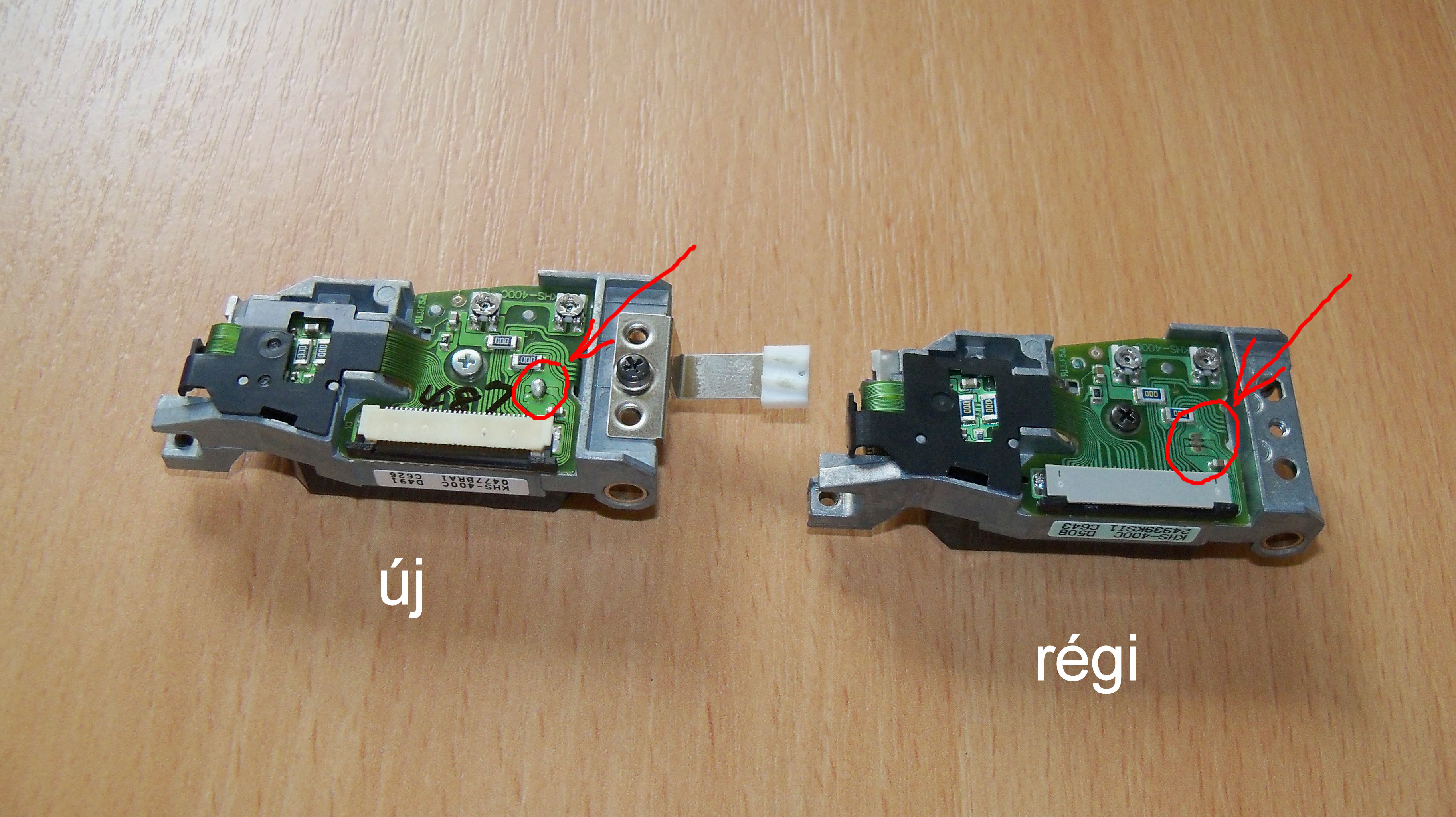

azóta kiderült, hogy fejhibás és vettem egy fejet amelyet majd gondoltam én beszerelek. az "új" fejen viszont van egy plusz forrasztás ami az eredeti fejen nincs (lsd a mellékelt képen). a szervizesek azt mondták, hogy az valami biztonsági forrasztás amit nekem kell leforrasztanom!? tudsz erről valamit? segítséged előre is köszönöm!
Jól mondták: az a 3 paca összeforrasztva védi a lézert az esetleges statikus szikráktól, mert arra igen érzékeny. Ilyen szikra már attól keletkezhet, ha kézzel megfogod a fejet! Beépítésnél hagyd végig, amíg csak lehet így. Mielőtt kézbe veszed, vagy megérinted, le kell vezetned magadból a statikus feszültséget a szerelés helyén: érints meg valami jól földelt fémtárgyat (pc ház, radiátor, vízcsap, gázcső), és azután maradj egy helyben, ne mászkálj, még a székről se állj fel! Ha felálltál, arrébb mentél, akkor újra testelned kell megadat. Sajnos egy ócska páka is kinyírhatja, amikor leforrasztod az átkötést! Igazából csak akkor szabadna róla leforrasztani, ha már be lett szerelve a helyére (kábel rá lett dugva), de ez nem minden géptípusnál lehetséges. Tehát csak nagyon óvatosan ! Sok sikert !
UI: De lesz itt más gond is: ezt a fejet beszerelés után be kell állítani szkóppal. Az a csavar, amit az elejébe csavartál, az egy beállító csavar. azt csak működés közben, az RF jelet szkópon nézve lehet tisztességesen beállítani. Ha már rászántad magad, hogy veszel egy új fejet, ami nem kis pénz, rá kellett volna még költeni a beszerelési költséget is, mert te ezt otthon nem fogod tudni beállítani ! (a kérdéseidből látom, hogy nem értesz hozzá)
igazad van/volt...
1ébként köszönöm a segítséget! be fogom vinni szervízbe mert a fejet nem sikerült beállítani. a játékok már (legalább) mennek - félsiker, de nem erőltetem mert kopogó hangot ad.kicsit könnyebbnek gondoltam a dolgot...
