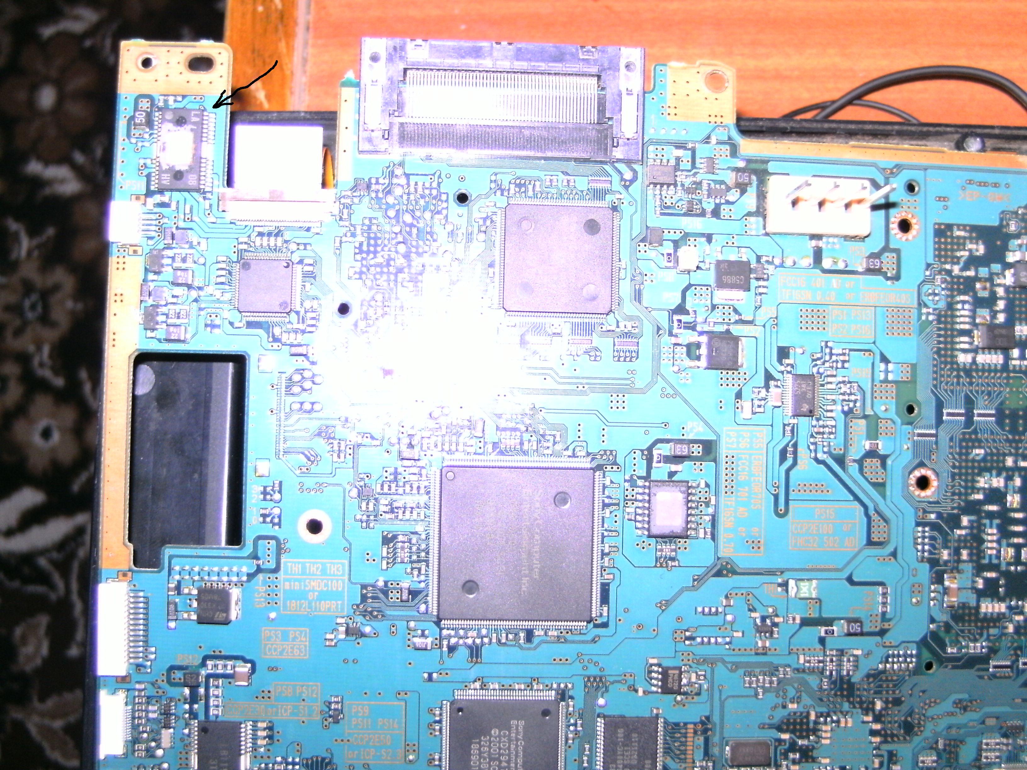

Van 1 PS2-esem SCPH-50004 és nem tudom mi lehet a baja mert ha bekapcsolom kikapcsol visza és ujból kivilágit a piros ami kikapcsolt álapotba van és nem tudom mi lehet a baja előre is megköszöném a segitséget

most épen azt méregetem hogy hol lehet a hiba de nem látni semelyik alkatrészen hogy meg lene égve és a trafóját is átnéztem és ot sincs hiba mert leadja azt a 12 Volt 7.2 Ampert ami kel neki sőt még kicsivel töbet is a keleténél de én az alaplapon gyanitom hogy ot lehet a hiba csak azt nem tudom hogy mi szokot azon általába meghibásodni
(#) Smith válasza marha hozzászólására (») Márc 20, 2009 /
Hi! Mivel 50004-es, a hibát meg tudom jósolni 99%-os biztonsággal: a fej-szervó meghajtó IC halt meg, LA6508, a fej FPC csatlakozás mellett találod. Zárlatos az IC. Le kell venni az alaplapról és úgy megpróbálni bekapcsolni.
(#) marha hozzászólása Márc 30, 2009 /
megleltem az IC-t és ha leveszem a lapról nem ég ki valami más rajta ha úgy bekapcsolom? amúgy pont úgy kezdet meghalni ahogy mondod hogy a fej ösze visza ugrált és nem olvasta be a DVD-t utána meg már be se kapcsolt mert kikapcsol visza mintha valami zárlatod lene bene megpróbálom azt amit mondtál ha úgy bekapcsolom és biztos hogy nem lesz baja másnak mert azt az IC-t be tudom szerezni mert meg lehet rendelni neten
csináltam róla képet
Köszi az Infót kivetem azt az IC-t és bekapcsoltam és anélkül bekapcsol akkor ha teszek bele másikat akor már a meghajtó is fog menni?
