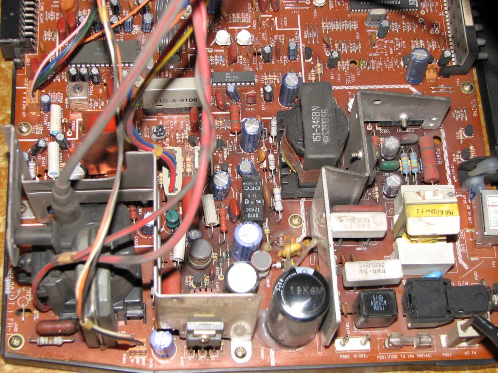

(#) megabor hozzászólása Jan 2, 2012 /
Goldstar CKT 9902 X: bekapcsoláskor alul, felül fekete, kb. 3 perc alatt megnyúlik normálisra, ezután minden jó. Emlékeim szerint valahol a sorvégfok körül kell keresgélnem. Tudtok konkrét alkatrész hibát?
(#) kadarist válasza megabor hozzászólására (») Jan 2, 2012 / 1
A függőleges végfokozat körül cserélj elektrolitkondenzátorokat.

(#) megabor válasza kadarist hozzászólására (») Jan 2, 2012 /
Van ott egy 20 mikro 400V-os. kicsit pupos. Itthon nincs majd megveszem. Más.......... most vettem észre, hogy a távszabbal kikapcsova a LED világít, hang elmegy, de kép marad... Ez mi a gyík?
Rossz helyen keresgélsz, mert az a hálózati tápegység pufferkondija lehet, aminek a műanyag teteje szándékosan púpos
Közvetlenül a sorkimenő mellett van, azért gondoltam...., a hálózati rész pedig eléggé el van kerítve. Közben találtam egy rajzot, valami hasonlóról, relé adja a sorkimenő felé a tápot, lehet, hogy az van beragadva.
Az a 400V-os a katódtápfeszültség szűrője lehet. Cseréld ki, ha fémtetejű a kondi és púpos.
úgy látszik, neked van igazad, műanyag és púpos. A kondi hiba egyébként átvezetésként jelentkezik? Mert a környéken mindegyik mellé forrasztottam 4,7 mikro 400V-ost, semmi változás.....

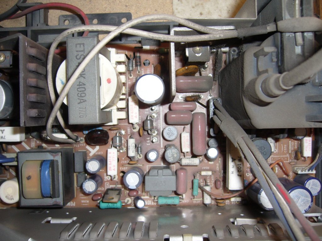

(#) küzmös Gergely hozzászólása Jan 2, 2012 /
Sziasztok! Kaptam egy Panasonic TX-C74UR tipusú televiziót,azzal a hibával hogy néha nehézkesen jön meg a kép,illetve üzem közben bekékül visszafutási csikos lesz,ilyenkor képtartalom sincs.. majd újra letisztul.. és ezt piros szinben is csinálja néha,csak akkor marad némi képtartalom.. Most mikor elhoztam,állitólag már be sem kapcsolt,tehát se kép,se hang csak mutatta hogy hányas csatornára kapcsolja az ember. Haza hoztam bekapcs,és semmilyen hibajelenséget sem produkál.. müködik szépen.. igaz nem járattam sokáig.. most teljesen hideg állapotban van. Levettem a hátlapot,ami elsőre szemet szúr hogy van egy nagy tárcsakondi,ami olyan mintha szurokkal lenne leöntve.. A készülékhez nincsen rajzom,de gondolom hogy rajz nélkül is csere érettek ezek az ELKO-k a készülékben.. meg tudnátok jelölni a képen hogy melyek az elsődlegesen kritikus elemek,ilyen jellegü hiba esetén? Előre is köszönöm a segitséget.

Szia! Nincs hozzá rajzom.. a tanyán rajta van,de csak a regisztráltak férnek hozzá. Igazad van,mert ezt a fajta készüléket még nem javitottam,sőt nem is láttam.. végül is csak egy pár "korszerü" fajtát javitottam eddig.. kb 4-5 fajtát maximum.. a többiek mind múzeális korosztályban tartoznak.
(#) küzmös Gergely válasza küzmös Gergely hozzászólására (») Jan 2, 2012 /
Ilyen jellegü hibát a szekunder köri kondik is okoznak akár..
Nem, általában kapacitásvesztést jelent, tehát mintha nem lenne ott gyakorlatilag semmi.
Egy képet készíthetnél arról a tájékról.
A kapacitásvesztést azért nem értem, mert 3-4 perc múlva mitől húzódik szét a kép? Most elküldöm a rajzot amit találtam és megyek fényképezni. Ja és köszönöm a segítségedet!
íme a kép
(#) Papp Ferike válasza megabor hozzászólására (») Jan 2, 2012 /
Üdv! Még működik,milyen a képe? A relé szokott rosszalkodni/összeég/,az áramköre is. A kép méret változást a legjobban a fagyasztó spray szemléltetné,de inkább hallgass a kollégára és cserélj kondikat a függőleges eltérítő részben. Ha pedig már így szétszedted kicserélheted a tápban is az elkókat. A hálózati szűrőt nem feltétlen kell,a mostaniak nagyon keveset bírnak. Mondjuk megmérném az értékét,az a biztos.
Az elkó a melegedés hatására megnöveli a kapacitását. Ez a titok nyitja. És ott a púpos kék alukondi a táptrafótól balra.
(#) Watson válasza küzmös Gergely hozzászólására (») Jan 2, 2012 /
Ha ALPHA1W a sasszi száma,akkor vendégként le lehet tölteni a tanyáról.
1000mikro 16V másikkal ugyanaz. (sajnos) Holnap fojt. köv.

(#) küzmös Gergely válasza Watson hozzászólására (») Jan 2, 2012 /
Igen ez lesz az.. köszönöm.
