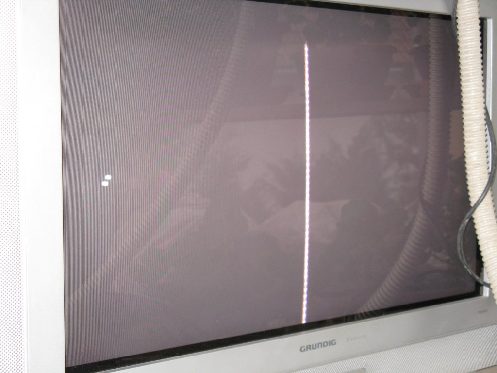

Segítségeteket szeretném kérni egy GRUNDIG 82 FLAT MFW 82-3310/7 típusú tv javításában! Hiba jelenség: bekapcsoláskor halhatóan egy relé meghúz de azonnal el enged "letilt"
A képen pirossal bekarikázott panel mi? Egy tekercs és egy kondiból áll ha ezt lehúzom akkor be kapcsol viszont csak egy függőleges vonal jelenik meg középen, ez mire utál? vízszintes eltérítésben lehet valami zárlat? vagy a sorkimenő trafó zárlata, okozhatja?
Zárlatos tranzisztort, kondít nem találtam eddig. Valakinek valami ötlet? Kapcsolási rajzot se találtam

(#) BarnaPili válasza ecostar hozzászólására (») Jan 3, 2012 /
Amint látod,a vízszintes eltérítő tekerccsel lehet sorba a két alkatrész.A sorkimenő jónak mutatkozik,van nagyfesz.Ha nincs szerencséd,akkor az eltérítő tekercs lett zárlatos,ezt csak az eltérítő szerelvény lebontásával tudod ellenőrizni.Át szokott égni a szigetelése a zománchuzalnak.Javítása kicsi eséllyel bír.Ha nem találsz a sorvégfokban rossza lakatrészt,abban az esetben szedd le a tekercset a képcsőről,és nézd meg!

(#) ecostar válasza BarnaPili hozzászólására (») Jan 4, 2012 /
Megmértem az ellenállását 1,2ohm elég kevésnek tűnik de nem is túl nagy menetszámú, kb. mekkora értékűnek kellene lennie egy ilyen 100hz es TV-nek a vízszintes eltérítő tekercse. A függőleges tekercs meg 10ohm körüli.

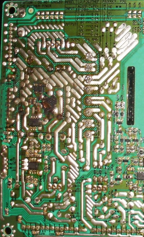

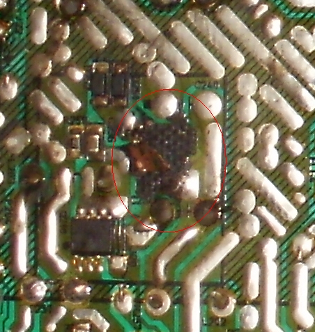

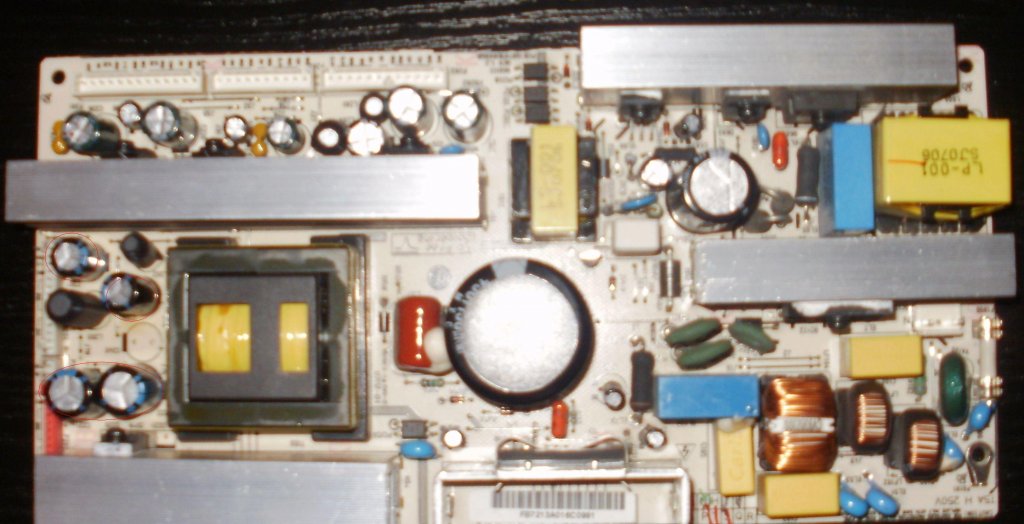

Sziasztok! Van egy LG32LC2RR típusú LCD tévém, ami egy hete megadta magát. Illetve először csak a merevlemez kezdet el akadozni, azt hittem, hogy az rossz. Kivettem rádugtam a pc re, de ott tökéletesen működöt, nem raktam vissza. Aztán így ment egy félévig. Most az utóbbi két hónapban a kép csak kb 20perc múlva jött be. Szétszedtem 4db púpos kondit kicseréltem a tápegységben,és egy hétig tökéletesen működöt. Tegnap bekapcsolás után, tízperccel elment a kép,meg egy kis füst és vége. A tápról lerobbant egy 8 lábú SMD ic. Kérdésem az, hogy mi lehet az ic típusszáma, és hogy lehet e még javítani ezt a tápot. Képeket csatolom. Előre is köszönöm.

(#) bihari laci válasza ecostar hozzászólására (») Jan 4, 2012 /
A tekercsek nem hajszál vékonyak ,hogy legyen elenállásuk ,szerintem ,jok ,a tekercsek annak annyinak kel legyen ,a panelon van a zárlat hiba a trafo körűl ,vagy forrasztás is lehet,

(#) Swedhart válasza zsel55 hozzászólására (») Jan 4, 2012 /
Hát ez szivacs!
Én dolgoztam olyan cégnél ahol ezeket gyártották,
ezek javítása panel cserével történt a garanciás szervízelésnél mert ezek az alkatrészek típusa pozíció szám szerint van meghatározva amit gondosan titkolnak nekem sem volt egyszerű beszerezni pár dolgot.
Tehát próbáld megvenni a komplett panelt nézd meg a panel sasszé számát és aszerint keresd.
