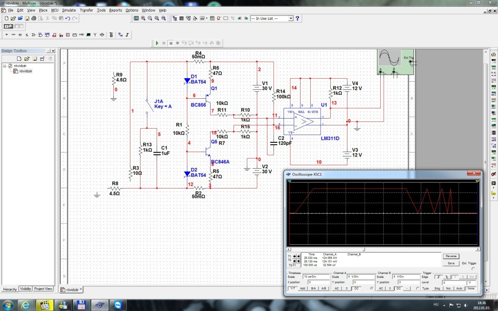

Nem egészen ide illő kérdés, de mivel az ucd-hez lesz ezért ide írom. Áramkorlátot szeretnék csinálni az erősítőhöz, a képen lévőt gondoltam ki. Szimulátorban működik. AZ R8, R9 és az R10 értékeknél kapcsol be(külön külön). Kis asszimmetria ugye van de az szerintem nem lesz gond. Kérdés hogy szerintetek a valóságban működhet e, és elég gyors lenne e hogy megvédje a feteket. A másik ami a szkópon látszódik, ha rákapcsolom az 1µF kondenzátort. 120pF nélkül még hosszabb az ide oda kapcsolgatás. Ez okozhat e gondot?
Nézzük sorba:
- elég gyors lenne -e? FELELSLEGES GYORSNAK LENNIE! A D-osztályú erősítőnek van egy olyan baromi nagy előnye, hogy mivel a kimeneten egy LC szűrő van, a tekercs nem engedi, hogy az áram kellő sebességgel változzon. dI/dt=dU/L vagyis, ha rövidzárra rányomod a 30V-ot és mondjuuk a kimeneti tekercs 30uH, akkor, hogy mondjuk egy 30A kialakuljon, ahhoz is 30us kell, ami ha úgy veszed egy 330kHz-es kapcsolásnál 10 periódusidő. - Nekem például egy cimó készítette rezonáns tápnál az UcD erősítőm kibírta a rövidzárt, külön rövidzárvédelem nélkül is. Ugyanis, mire a kimeneti áram felkúszott, addigra a rezonáns táp védelme bekapcsolt. A durva tranzienst pedig az IRF4227 FETek kibírták. - Mindenképpen alkalmaznod kell egy monostabil multivibrátort, hogy a rövidzár érzékelése esetén mondjuk egy jó 1s-ra kikapcsoljon. Az ilyen ide-oda kapcsolgatás roszabb, mintha nem lenne védelem.
"Az ilyen ide-oda kapcsolgatás roszabb, mintha nem lenne védelem."
Igen. Az a baj, hogy az áramkorlát többnyire arra van, hogy a kimeneten levő zárlat ne tegye tönkre a FET-eket. Miután a kimeneten zárlat van, a fojtón az árammeredekséget már nem befolyásolja az éppen aktuális kimeneti fesz, tehát a kialakuló di/dt jó nagy lesz. Vagyis, háromszög alakú áram fog folyni, szerencsétlen esetben még nagyobb frekvenciával, mint az üzemi. Ez aztán jó nagy veszteséget jelent a tranyóknak, úgyhogy célszerű kikapcsolni. ( Innen elképzelhető, hogy mennyivel bonyolultabb egy szünetmentes célokra készült inverter, ugyanis annak igazi áramgenerátort is kell tudnia, különben, hogy indul el egy klima motor, ami ugye nagyjából kapocszárlatot jelent... )
