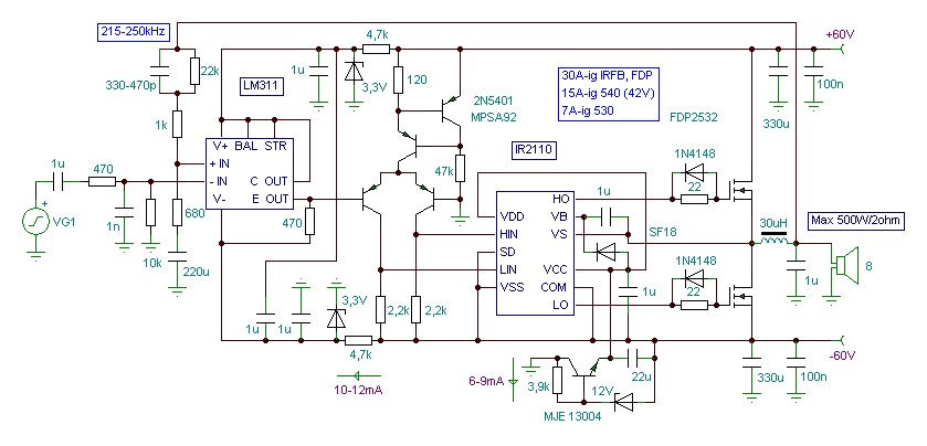

(#) visnyeivendel hozzászólása Jan 6, 2012 /
Valaki nem tud esetleg egy deszkamódélezésre is alkalmas, működő kapcsolási rajzot? 1000-1500 forintból kéne hogy kijöjjön.
(#) Ge Lee válasza visnyeivendel hozzászólására (») Jan 6, 2012 /
A lorylaci cikkében található az jó, átrajzoltam úgy hogy ne kelljen hozzá külső segédtáp (elvileg ez is ott van a cikkben). Ha tesztelni szeretnéd, alacsonyabb +/-30V körüli tápot használsz, teszel bele olcsó mondjuk IRF530 feteket és akkor kijön a kívánt összegből. Ez garantáltan működik.
(#) ekkold válasza Ge Lee hozzászólására (») Jan 6, 2012 /

(#) lorylaci válasza ekkold hozzászólására (») Jan 6, 2012 /
Az IR2110 kimenetén a FET-re küldött bekapcsolási jel késése nagyobb, mint a kikapcsolási jelé (25-26ns a prop delayek között), valamint az RD tag lassítja a bekapcsolást és gyorsítja a kikapcsolást.

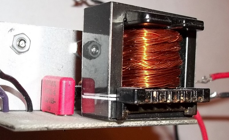

(#) Ge Lee válasza Bassmester hozzászólására (») Jan 8, 2012 /
Felejtsd el. Ebben a tartományban az a műszer már egyáltalán nem mér, vagy ha mér akkor összevissza, kiértékelhetetlenül. PIC, vagy egy egyszerű híd, vagy rezonancia elv a megoldás.
(#) Ge Lee válasza accaboj hozzászólására (») Jan 8, 2012 /
PC táp főtrafó (EI33) tökéletes, csak légrés kell bele (mondjuk 2db bankkártya csík).
(#) accaboj válasza Ge Lee hozzászólására (») Jan 8, 2012 /
Meg tudnád mutatni hogy azt hogyan?
Valahogy így. T106-2-t nem tudtam venni sehol, ebből meg volt bőven itthon ezért maradtam ennél.
Ez jól néz ki! Van is itthon ilyen trafóm. Csak az a baj hogy nem tudom megtekerni . Kapcsitápnak is azért nem állok neki mert sajnos nemtudom megtekerni...
