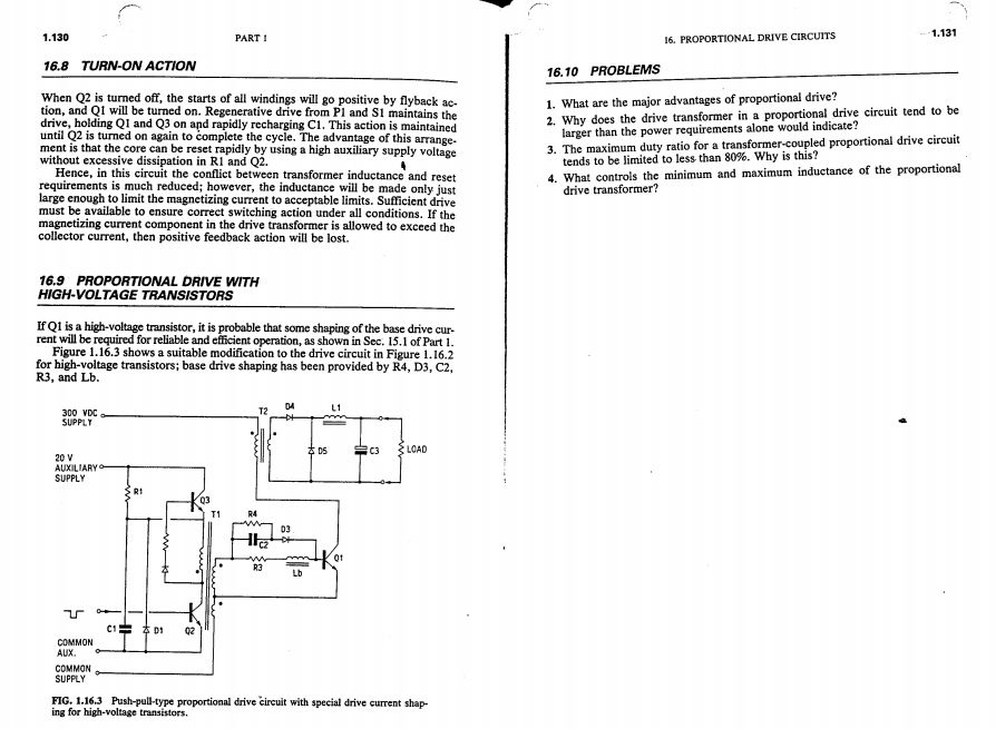

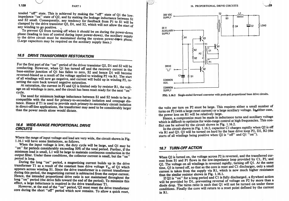

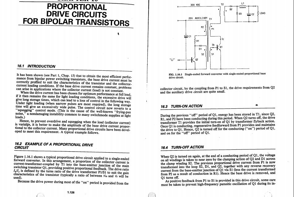

(#) Zupp87 válasza emmzolee hozzászólására (») Jan 15, 2012 /
Látom, nem csak én vagyok híve az újrafelhasználásnak A tranzisztorok trafós arányos meghajtását egyben egy PC táp értékei alapján csináltad? Vagy újraszámoltad? Egyébként kapcsrajzot kérhetünk majd ide? Kis tanulmányoznivalónak, mivel én is gondolkodtam egy hasonló felépítésen..
(megj.: sorry, most olvasom, hogy a kapcsrajzot már feltetted).
(#) emmzolee válasza Zupp87 hozzászólására (») Jan 15, 2012 /
Az a helyzet, hogy valamit elnézhettem, mert nem indul rendesen a tápom. Eddig nem számoltam a trafós leválasztó környékét, de muszáj lesz. Különben természetesen egy pc tápból vettem az ötletet. A driver trafó sajna nem illik a képbe.
Nem vagyok elégedett. Jövő hét végén újra neki állok, és kiderítem miért kicsi a nagy tranyónál a jel.
Talán segíthet neked ebben ez a pár oldal. A dolog méretezésének áttanulmányozása általam is folyamatban van a témának, bár említés és kapcsolás szintjén teljesítmény-elektronikából annó előjött az arányos vezérlés. Ennek a lényege, hogy a tranzisztor bázisárama a kollektor-áram függvénye lesz.
(Forrás: Keith H. Billings - Switchmode Power Supply Handbook, 1989)
