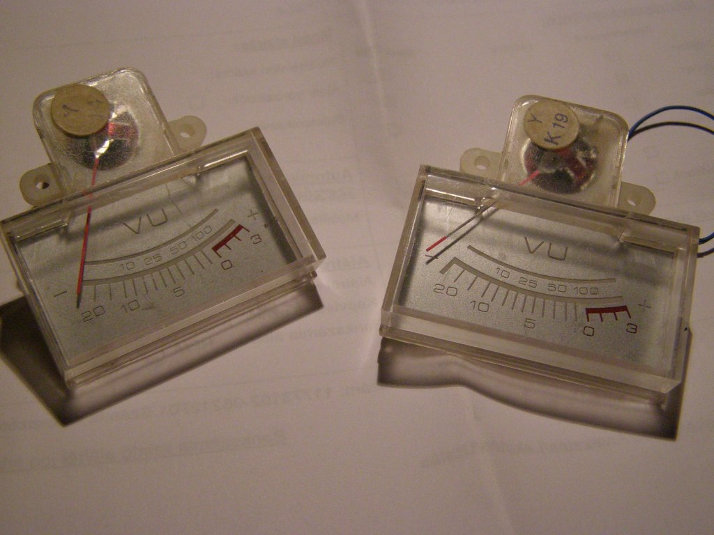

"bárkinek van elfekvőben, kérem, hogy értesítsen akár itt, akár *"
Itt nem tudtam értesítést küldeni, mert a moderátor üzletelés gyanujával szinte azonnal levakart, a * jelzés meg a mondat végén mi a szösz? Nekem ilyenjeim vannak. Ha érdekelne, a részleket majd máshol megbeszélhetjük.
Köszönöm, de sikerült szereznem. Már plusszos is vagyok belőle...
