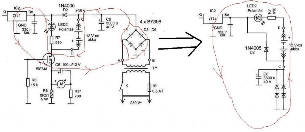

Ez a LED-es dolog egyre rosszabb...
A LED2 maradt, ahogy van, nem fog fordított polaritást jelezni. A LED1 meg lett fordítva, az meg nem fog sosem világítani, lévén az 555 kimenetén csak a testnél pozitívabb feszültség lehet.
Inhouse

(#) Inhouse válasza (Felhasználó 13571) hozzászólására (») Jan 19, 2012 /
Nehéz szülés lesz, lehet, hogy már értem, hogy miért volt így a LED2. Jó volt az, csak a leírás nem. A soros D2 miatt a mostani rajz sem jó, sosem világítana a LED2. Hacsak nem a D2 előtt van így fordítva, vagy marad ahogy volt, de akkor a szöveget kell megváltoztatni úgy, hogy helyes polaritásnál világít a LED2, fordítottnál meg nem.
Majdcsak kialakul!
Inhouse
Ha a mostani rajz alapján jelez a fordított polaritásra a LED2, akkor eldobom a pákát. A D2 be van neked építve? Oda, ahol a rajzon van? Nem a LED2 után van véletlenül?
Inhouse
Megtettem, továbbra sem értem, de tényleg...
A D2 dióda nem oszt, nem szoroz?
Inhouse
Igen, légyszíves...és legyen már rajta az is, hogy a D2 hova van kötve a panelon, köszi.
Csináltam még egy rajzot...
Inhouse
(#) Biro F. válasza Inhouse hozzászólására (») Jan 19, 2012 /
A led2 pozitívja az ellenállás felől van, a negatív része pedig az 1N4005 dióda anódjára van kötve. Megépítettem én is az áramkört és a polaritás jelző led működik.
(#) Inhouse válasza Biro F. hozzászólására (») Jan 19, 2012 /
Melyik a dióda pozitívja?
Esküszöm, ha lesz ma annyi időm összekötöm ezt a dióda, LED, ellenállás kombót és rányomom egy akkura így is, meg úgy is, aztán meghasonlok önmagammal, ha bármelyik irányban világít...
Inhouse
A led két lába közzül a hosszabik a pozitív. Próbáld ki, hogy bekötöd a ledet ahogy leírtam és rákötöd az akkut az áramkörre fordított polarítással. megnéztem a panelomat és működik.
Ne vicceljetek már, be tudok kötni egy LED-et nyitóirányban, hogy világítson. Ha nektek működik, akkor nem rajz szerint van.
A rajz szerint nem világíthat a LED a fordított bekötésű soros D2 miatt sosem, mindegy, hogy az akku, hogy van rákötve.
Itt vannak az én videóim.
Inhouse
Elhiszem, nem is írtam ilyet. De nem írtad, hogy megnézted-e a D2 nincs-e máshol, mint a rajzon. Az, hogy a kész áramkörötökkel működik azt bizonyítaná (nekem legalábbis), hogy nem ott van nektek a D2, ahol a fent levő elvi rajzon. Én úgy kötöttem be, ahogy ott van és úgy működik, ahogy gondoltam, sehogy.
Inhouse
Köszönöm. Nem értem, de köszönöm.
Inhouse
(#) Zoli_bácsi válasza (Felhasználó 13571) hozzászólására (») Jan 19, 2012 /
Idetévedtem, s látva a LED-es kérdést én is megépítettem a D2-LED2 kombinációt. Nem működik a kapcsolás szerint. Valóban rosszul van rajzolva. Csak akkor működik helyesen, ha a LED-et megfordítjuk.
Azt tartom elképzelhetőnek, hogy Zolinak fordítva van bekötve a LED (helyesen), mint a rajzon. Vannak olyan LED-ek, melynek pont fordítva van a lábkiosztása.
Tehát a LED anódja a 7812-es bemenetén, a katódja meg a 910R ellenálláson?
Megnéztem webkamerán keresztül az áramkör működését. Készült teszt áramkör is. A tesztáramkör egyik polaritásban sem világított, a teljes áramkörben viszont hibátlanul működött a cikkben szereplő kapcsolásban.
(#) Inhouse válasza Zoli_bácsi hozzászólására (») Jan 19, 2012 /
Kedves Zolik!
Konzultáltam Proli007-el, mert nem hagyott nyugodni, hogy ilyen egyszerű áramköri részleten elbukom. Megvan a megoldás!
Igaza van Köbzolinak, valóban működik, ahogy kell. Ott követtem el a hibát, hogy csak ezt a 3 alkatrészt néztem, nem állt rá a szemem, hogy belelássak másfajta áramutat. Proli007 megadta a megoldást:
„- Ha az aksi fordítva van bekötve, akkor D2 valóban zár.
- De az aksi pozitív pólusa, a D pontra kerül. A negatívja pedig a GND-re, mert a Greatz diódái ilyenkor kinyitnak.
-Így viszont a LED árama nem a D2 felé, hanem a stabilizátoron keresztül a GND felé záródik.”
Csináltam rajzot is, hátha szemléletesebb...
Az viszont kicsit megingatott, mikor azt írtad, hogy eltávolított diódahíddal is megy. Ott akkor más nem marad, a kisütött 3300µF töltődése alatt közel rövidzár és úgy záródik testre az áramkör. Ha eleget várnál, feltöltődne és halványodna a LED... Ha pedig a kondi sem lenne benne, nem is működne. Ha úgy is működik, berosálok!
Megkönnyebbültem, hogy megoldódott a rejtély! Látom más is fennakadt rajta...
Bocsánat a sok okvetetlenkedésért, köszönöm a segítségeket!
Egyszerre jelent meg az írásunk!
„( Amúgy ha kivettem a 3300 ?F dos kondit, akkor megszűnt
a jelenség . )”
Hála az égnek, így nyugodtan alszom!
(a szabadkézi vonal szép rikítós piros volt...)
Inhouse
Lehet. Azért valld be, ezt te sem gondoltad volna?
Megmérheted, hogy ha rajta hagyod emelkedik-e a kondi feszültsége. Ha igen, akkor egy idő után lehet, hogy lenne változás...
Inhouse

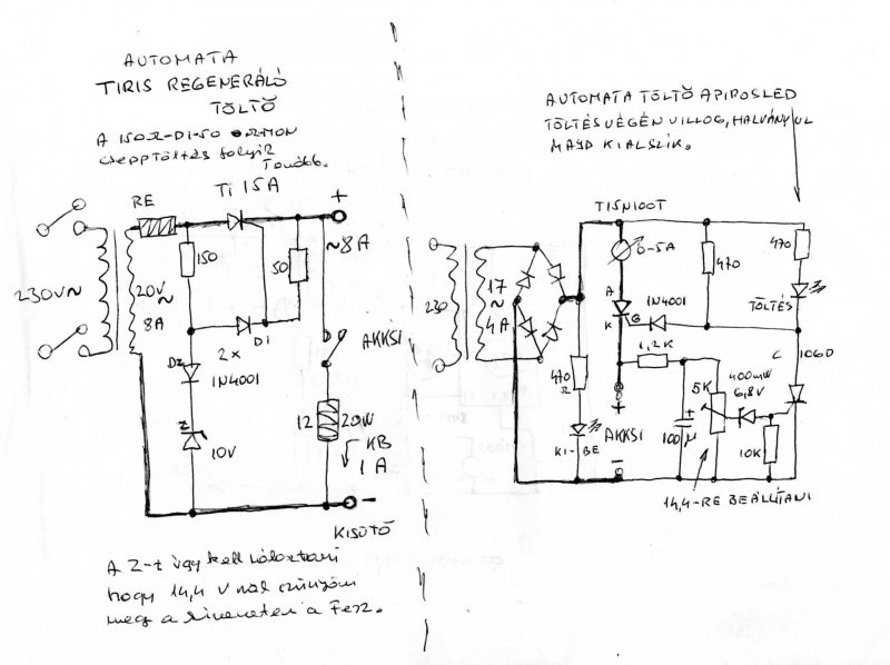

(#) lala0606 hozzászólása Jan 30, 2012 /
A mellékelt kapcsolásban hogyan lehetne a terhelő ellenállás kapcsolóját kiváltani egy fettel vagy tranzisztorral. hogy csak akkor kapcsoljon amikor amikor a tirisztor zárva van.
Igy a terh ell nem terhelné a töltő áramot, csak az akksit.
(bal oldali kapcsolás) Szerintem az egyszerűségéhez képest szuper jo kapcsolás.

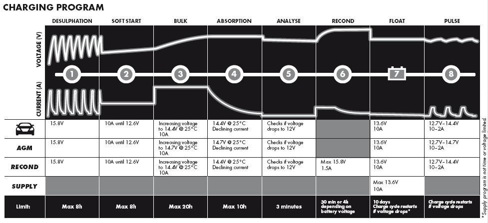

(#) Inhouse hozzászólása Jan 31, 2012 /
Ma ajánlotta az egyik akku forgalmazó ezt a töltőt, CTEK MXS 10. A többség találkozhatott már a gyártóval, a Lidl-ben az automata töltők ilyenek voltak, csak a kisebb változat. Ez elvileg 10A-es és szulfátlanít és regenerál és minden!
Részlet a neten található leírásból:
"1. LÉPÉS DESULPHATION A pulzáló feszültség eltávolítja a szulfátréteget az akkumulátor vezető ólomlemezeiről, ezzel visszaállítja az akkumulátor kapacitását."
A rajzon is látszik, hogy a feszültség és az áram szépen pulzál, közben finoman emelkedik a feszültség. Arra nem tér ki, hogy ez a szabadalmazott technológia miként állapítja meg, hogy meddig csinálja ezt a lépést. Lehet, hogy egy bizonyos feszültségig, de lehet, hogy egy adott ideig. Elvileg a kisebb testvére is tud regenerálni, de csak 10,5V-os akkufesz alatt kezdi ezzel a töltést, lehet, hogy itt is így van. A rajz alapján 12-13V körül abbahagyja.
" 2. LÉPÉS SOFT START Teszteli, hogy az akkumulátor tudja-e fogadni a töltést. A töltés csak akkor kezdődik el, ha az akkumulátor rendben van."
Konstans alacsony árammal tölt és figyeli, hogy emelkedik-e a feszültség.
" 3. LÉPÉS BULK Töltés maximális áramerősséggel az akkumulátor kapacitásának kb. 80 %-áig."
Mivel 10A-t tud, ezt adja az akkura, közben figyeli a feszültséget és tippelek egy 13,8V-ot, ahol jön a következő lépés.
" 4. LÉPÉS ABSORPTION - HASZNÁLATRA KÉSZ Töltés meredeken csökkenő áramerősséggel az akkumulátor 100 %-os kapacitásának maximalizálásához."
Érdekes megfogalmazás, szerintem 14,4V-on tartja a feszültséget, az áram meg csökken, ahogy csökken...
" 5. LÉPÉS ANALYSE Teszteli, hogy az akkumulátor tartja-e a töltést. A töltést meg nem tartó akkumulátorokat lehet, hogy le kell cserélni."
Feszültség figyelése, ha zuhan, vagy 12,6-12,7V alá megy, akkor gáz van az akkuval.
" 6. LÉPÉS RECOND A mélykisült akkumulátorok helyreállító funkciója."
Ez is érdekes, elvileg ezt az első pont előtt kell észrevegye, valószínű, ha 11V alatt van az akku induláskor, akkor lép itt életbe. A 2-es pontnál kisebb kostans árammal tölt, kb. 15-16V-ig, majd ha elérte, akkor a feszültséget tartja, közben csökken az áram. Gyakorlatilag a 3-4 lépést ismétli meg, csak más értékekkel.
" 7. LÉPÉS FLOAT - TELJESEN FELTÖLTÖTTA lépés az akkumulátor feszültségét a maximális szinten tartja a folyamatos feszültségtöltéssel."
Csepptöltés.
" 8. LÉPÉS PULSE - KARBANTARTÓ TÖLTÉS Az akkumulátor 95-100 %-os kapacitását tartja fenn. A töltés-felügyelő figyeli az akkumulátor feszültségét, és egy impulzust ad, ha az akkumulátort újra teljesen fel kell tölteni."
Ez érdekes, valószínű, hogy az előző lépés időkorlátos, és utána jön ez az impulzus töltés. A 6-os lépésben beállított áramot adja, de impulzusként.
Gyakorlatilag a topicban minden meg van hozzá, hogy egy ilyen töltőt építsen, aki akar. Szerintem kicsit túl van bonyolítva, és drága.
diagram
Üdv Inhouse
(#) Inhouse válasza Inhouse hozzászólására (») Jan 31, 2012 /
Közben jobban belenézve a leírásba, van benne egy sor, hogy töltőfeszültség: 14.4/14.7/15.8 /13.6 V.
A 14,4/14,7V a normál és az AGM lehet a 4-es lépésnél.
A 15,8V a 6-os lépés feszültség határa.
A 13,6V pedig a csepptöltés/szintentartás.
Jósolgatok itt, közben az angol nyelvű leírásban minden pontosan benne van.
Inhouse
Ezek szerint 15,8V a max feszültsége, így ekkora impulzusokkal kénytelen szulfátlanítani. Azt írja max 8 óra, szerintem itt kell elérnie a 12,6V-ot...
A 2-es lépés érdekes, soft start, de 10A amíg el nem éri a 12,6V-ot, aztán passz. Bár ez a diagramon nem látszik. Ez inkább olyan fix 5A és max 8 óra. Ködösítenek, mint az oroszok!
3-4 a várakozásoknak megfelelően alakul, max 20/10 óra.
Az 5-ösnél ezek szerint azt figyeli, hogy nem eshet 12V alá, hát igen, az már rossz. 3p a mérés.
A rekondicionálás 15,8V/1,5A, 30p/4óra az akkufesztől függően, de melyiktől? Ja, igen, ez a funkció külön gombbal választható.
A 7-es lépésnél a 13,6V oké, de a 10A mire lehet? Akkor is tartja a 13,6V-ot, ha 10A kell hozzá? Kicsi a valószínűsége...ez is elírás...
A 8-as lépést én úgy értelmezem, hogy 12,7V alatt indul, és 14,4V-os impuzlust ad. A 10-2A érdekes...talán saccolnak egy 10A-es csúcsot, amit levisz 2A-ig, majd 0.
