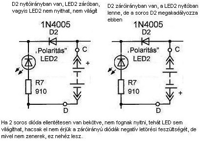

A LED2 maradt, ahogy van, nem fog fordított polaritást jelezni. A LED1 meg lett fordítva, az meg nem fog sosem világítani, lévén az 555 kimenetén csak a testnél pozitívabb feszültség lehet. Üdv Inhouse
Ahham.. akkor kisebb kapacitást kellene alkalmazni vagy nagyobb tápot
, de ne bonyolítsuk tényleg agyon. Nehéz szülés lesz, lehet, hogy már értem, hogy miért volt így a LED2. Jó volt az, csak a leírás nem. A soros D2 miatt a mostani rajz sem jó, sosem világítana a LED2. Hacsak nem a D2 előtt van így fordítva, vagy marad ahogy volt, de akkor a szöveget kell megváltoztatni úgy, hogy helyes polaritásnál világít a LED2, fordítottnál meg nem.Majdcsak kialakul! ![]() Üdv Inhouse
Megtettem, továbbra sem értem, de tényleg...
A D2 dióda nem oszt, nem szoroz? Üdv Inhouse

Igen, légyszíves...és legyen már rajta az is, hogy a D2 hova van kötve a panelon, köszi.
Csináltam még egy rajzot... Üdv Inhouse
A led2 pozitívja az ellenállás felől van, a negatív része pedig az 1N4005 dióda anódjára van kötve. Megépítettem én is az áramkört és a polaritás jelző led működik.
Melyik a dióda pozitívja?

Ez elvileg ennek a rajza Ha nem megy, akkor az első link file/import részhez kell ezt bemásolni: melléklet . Sajnos nem találtam 2 áramkörös kapcsolót az akku fordításhoz, külön kell a kettőt. Aztán a stopped pipát kivenni, hogy fusson. Beraktam egy régi rajz szerinti LED-et is, ami csak helyes polaritásnál világít. A másik, ami a kapcsolás mostani verziójában van, sosem. Üdv Inhouse
A led két lába közzül a hosszabik a pozitív. Próbáld ki, hogy bekötöd a ledet ahogy leírtam és rákötöd az akkut az áramkörre fordított polarítással. megnéztem a panelomat és működik.
Ne vicceljetek már, be tudok kötni egy LED-et nyitóirányban, hogy világítson. Ha nektek működik, akkor nem rajz szerint van.
A rajz szerint nem világíthat a LED a fordított bekötésű soros D2 miatt sosem, mindegy, hogy az akku, hogy van rákötve. Itt vannak az én videóim. Üdv Inhouse
Elhiszem, nem is írtam ilyet. De nem írtad, hogy megnézted-e a D2 nincs-e máshol, mint a rajzon. Az, hogy a kész áramkörötökkel működik azt bizonyítaná (nekem legalábbis), hogy nem ott van nektek a D2, ahol a fent levő elvi rajzon. Én úgy kötöttem be, ahogy ott van és úgy működik, ahogy gondoltam, sehogy.

Idetévedtem, s látva a LED-es kérdést én is megépítettem a D2-LED2 kombinációt. Nem működik a kapcsolás szerint. Valóban rosszul van rajzolva. Csak akkor működik helyesen, ha a LED-et megfordítjuk.
Azt tartom elképzelhetőnek, hogy Zolinak fordítva van bekötve a LED (helyesen), mint a rajzon. Vannak olyan LED-ek, melynek pont fordítva van a lábkiosztása.
Tehát a LED anódja a 7812-es bemenetén, a katódja meg a 910R ellenálláson?
Megnéztem webkamerán keresztül az áramkör működését. Készült teszt áramkör is. A tesztáramkör egyik polaritásban sem világított, a teljes áramkörben viszont hibátlanul működött a cikkben szereplő kapcsolásban.
Kedves Zolik!
Konzultáltam Proli007-el, mert nem hagyott nyugodni, hogy ilyen egyszerű áramköri részleten elbukom. Megvan a megoldás! ![]() Igaza van Köbzolinak, valóban működik, ahogy kell. Ott követtem el a hibát, hogy csak ezt a 3 alkatrészt néztem, nem állt rá a szemem, hogy belelássak másfajta áramutat. Proli007 megadta a megoldást: Idézet: „- Ha az aksi fordítva van bekötve, akkor D2 valóban zár. - De az aksi pozitív pólusa, a D pontra kerül. A negatívja pedig a GND-re, mert a Greatz diódái ilyenkor kinyitnak. -Így viszont a LED árama nem a D2 felé, hanem a stabilizátoron keresztül a GND felé záródik.” Csináltam rajzot is, hátha szemléletesebb... Az viszont kicsit megingatott, mikor azt írtad, hogy eltávolított diódahíddal is megy. Ott akkor más nem marad, a kisütött 3300µF töltődése alatt közel rövidzár és úgy záródik testre az áramkör. Ha eleget várnál, feltöltődne és halványodna a LED... Ha pedig a kondi sem lenne benne, nem is működne. Ha úgy is működik, berosálok! ![]() Megkönnyebbültem, hogy megoldódott a rejtély! Látom más is fennakadt rajta...Bocsánat a sok okvetetlenkedésért, köszönöm a segítségeket! Üdv Inhouse
