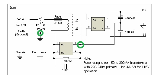

Üdv Mindenkinek! Dobozolok egy általam készített erősítőt, fém dobozba természetesen. Azt szeretném kérdezni, hogy miért kell a GND-re kötni a dobozt és ha van egy olyan eset, mint amit mellékeltem akkor a piros vagy a zöld "pontot" kell a dobozra kötni? Előre is köszönöm!

(#) zolika60 válasza R4v3n hozzászólására (») Jan 21, 2012 / 1
Piros pontot nem látok, de az Earth (Ground) feliratú pontot kösd a dobozra.
(#) R4v3n válasza R4v3n hozzászólására (») Jan 21, 2012 /
Bocsi mindkettő zöld lett, tehát a jobb vagy a bal pontot?
(#) R4v3n válasza zolika60 hozzászólására (») Jan 21, 2012 /
Köszönöm Szépen! Ennek az a célja, hogy árnyékolja az erősítőt?
(#) Bigpeterson válasza R4v3n hozzászólására (») Jan 21, 2012 / 1
Szerintem elsődlegesen az érintésvédelem a célja.
(#) kadarist válasza R4v3n hozzászólására (») Jan 21, 2012 / 1
A balhoz van kötve a Ground.
(#) R4v3n válasza Bigpeterson hozzászólására (») Jan 21, 2012 /
Nagyon köszönöm!
