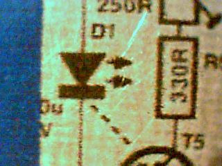

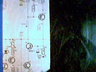

Látszik azért ezen is szépen attól függ , hogy állítom be a gépet, na meg ugyebár itt a dolgok felvitele közt is kell némi idő , mert a lötstop sem a rajzolattal együtt kerül fel hanem utána , én meg egy az egyben tettem a nyákra mindent, rajzot , pozíciót stb, ha sikerülne megtudnom azt , hogy a lötstop festékkel lehetne e úgy bánni , hogy az egy nyomtató patronjába töltve működne , akkor sokkal egyszerűbbé válna az is , csak felnyomtatná a delikvens aztán lehetne melegíteni , de lötstopban nem vagyok otthon ez tény.És ráadásul a képek megint web kamerásak sajna, de szerintem látszik aminek kell látszódnia.

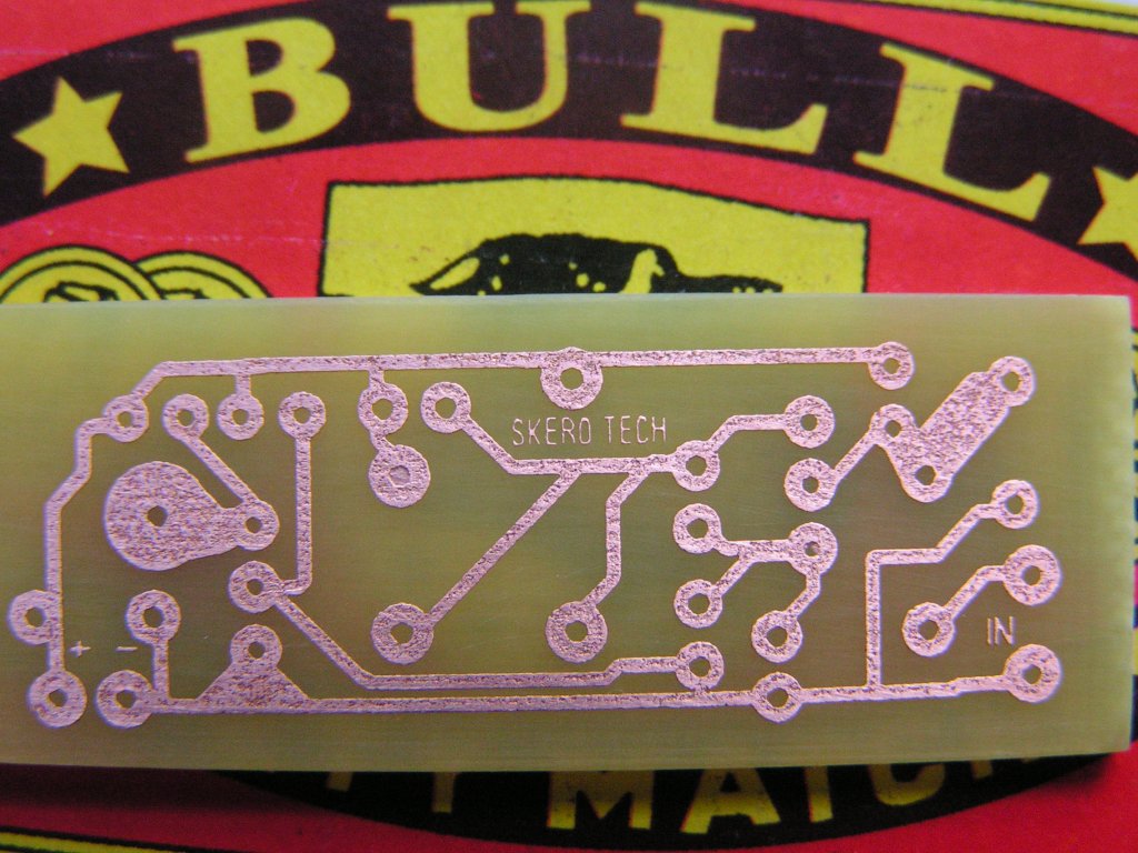

(#) skero hozzászólása Jan 28, 2012 /
Sziasztok! Ma marattam egy nyákot. Elhelyeztem rajta 0,9 mm magas betűket. Vasalással készült ,de nem sok nyákot vasaltam még ,talán ez a 3. vagy 4. nyákom ezzel a technikával.

(#) emmzolee válasza tikitiki hozzászólására (») Jan 28, 2012 /
Tudnál csinálni egy olyan videot is, amin látszik egy nyákra kinyomtatott mintázat, és aztán ki is maratod? Ahogy elnézem a vonalaidat, eléggé cakkor a széle. Kíváncsi lennék, hogy milyen lesz a vezetősávok széle.
Le írod, hogy pontosan hogy készül ebből a nyák?
- Érdekelne, hogy milyen nyomtatót használsz pontosan?
- Milyen típusú pontosan a festék amit a nyomtatóba töltesz?
- Mennyi időt kell várni a nyomtatás után, hogy lehessen maratni?
- Nem szokott beszáradni a festék a fejbe? Én annak idején mindig azzal szívtam, hogy beszáradt a festékem, és mindig vehettem újat drága pénzért. Ezért vettem a lézert, de azzal meg más jellegű gondokkal kellett megküzdenem.
Írj a dologról kicsit bővebben, ha van időd.
(#) karaszbandi válasza skero hozzászólására (») Jan 28, 2012 /
Szép szép, csak kissé kráteres a felülete. Nem igazán áll ellen a maratásnak a toner.
(#) tikitiki válasza emmzolee hozzászólására (») Jan 28, 2012 /
Persze ha visszább olvasol kicsit, bőven van kép , és kimaratott nyák is nem igazán ismételném magam , és a főnökök sem szeretik ha 1000 x le van írva ugyan az , a gép működése még nem látszott azért tettem fel róla videó anyagot.Ami tény amit te is írtál , hogy drága dolog ez.A széle azért olyan kicsit ,mert ez olyan selejt nyák volt , és karcos , ennél a nyák készítésnél semmilyen formában nem szabad csiszolni , illetve karcolni a nyákot , mert, akkor könnyen megfolyhat a festék a karcokban.
Na jó , csak hogy ne hogy én legyek a ..ci
1 Epson C86.
2 Durabrite eredeti patronokkal , és alkohol.
3 Én szoktam rá várni , de lehet melegíteni is stb
4 Nem szárad be , mert most is Pl állt vagy 2 hetet , és semmi baja , de szerintem ennyit bírnia kell.
5 És tényleg drága hozzá a festék.
6 Mi is a bajod a Lézeressel ?
És lássátok , hogy miért is szép ez a fórumozás , mert te rakjuk színes képekkel.
Igaz , hogy nem 3D nyomtatás , de skacok elbírnátok viselni ilyen pozíció + alkatrész + mindent a nyákon hm?De ez csak nektek , és csak itt.
(#) gulasoft válasza tikitiki hozzászólására (») Jan 28, 2012 /
annak ellenére, hogy homályos nagyon pofás. Kár hogy felesleges, mert pont az érték nem látszik, de ettől még jópofa.

(#) tikitiki válasza gulasoft hozzászólására (») Jan 28, 2012 /
Azért homályos , mert csak web kamerás , az a baj mikor elkap így az alkotni vágyás sosincs itt az okos telo.Hát a feleslegesség inkább úgy mondanám , hogy dizájnos.És ne menjünk most abba bele , hogy ki mit miért csinál feleslegesen , inkább fogjuk úgy fel , hogy ez is egy lehetséges megoldás , és szerintem úgy ahogy írtad, bár nekem nem is jutott eszembe ez a szó , de tényleg pofás.
Igen valóban van sok videó róla , de a megvalósítása nem is olyan 1x rű .A festékkel ,a nyákkal , a hővel, a nyomtató beállításokkal való trükközés stb stb stb. Mind mind összehangolást igényel , tudod sokan látnak egy ilyen videót , és nyákokat ,és hm nem is olyan nagy dolog ez , hát kérem ki kell próbálni , és kiderül.Egy fényes hordozóra való nyomtatás főleg , úgy hogy nem csak a rajzolat van rajta hanem alkatrészek rajzai stb , és nem folynak össze a színek hát csak ezen gondolkodjatok el kicsit , és rájöttök , hogy nem is olyan könnyű , mert ez nem papír , hogy be tudjon itatódni hát röviden ennyi, de azért remélem tetszik .
Egyébként ne ezt a beültetési rajzot vedd alapul , ez csak amolyan próba volt tudod, de persze van olyan 3d beültetési rajzolat amin vannak értékek is. Bocs, de ezt el felejtettem még hozzá tenni.

(#) tikitiki hozzászólása Jan 28, 2012 /
És itt már be is ültettem , vagy mégsem érdekes mennyire csalóka , szóval egész kicsibe is lehet.Ja kifejezetten szeretném hangsúlyozni senki babérjaira nem törekszem , csak is saját igényeimre csinálom ezeket.
