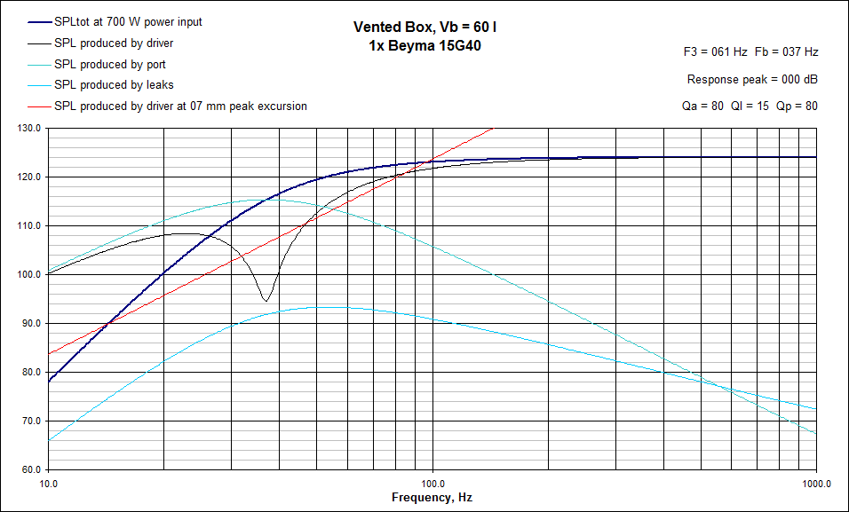

(#) r4pt0r hozzászólása Máj 31, 2012 /
Meg tudjátok mondani hogy melyik programból van a kép?
(#) ptesza válasza r4pt0r hozzászólására (») Jún 1, 2012 /
Igen ez egy exceles tálba része.Unibox a program neve. Subvoice.hu oldalon találsz leírást is hozzá.
