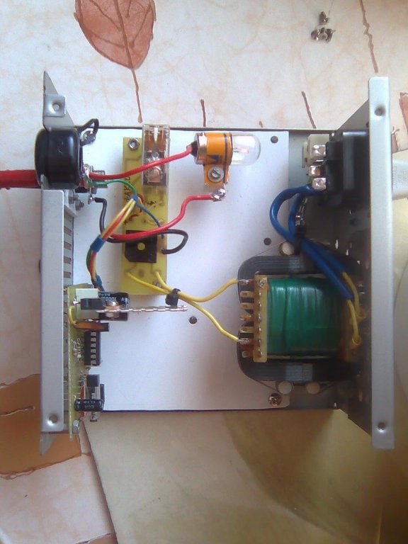

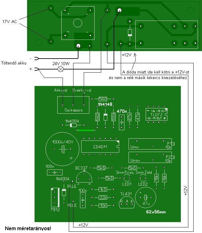

Ez azért nem is olyan rossz idő.
Készítettem hát egy töltőt az igényeim szerint.
Mindenféleképpen csepptöltésben godolkodtam, amit bármikor rajtahagyhatok az aksin
napokig mindenféle károsodás nélkül. S hogy ne kelljen a motorháztető alatt
kotorászni ha csatlakoztatni akarom az akkut a töltőre, ezért a töltést
a szivargyújtón keresztül szándékozom megoldani. Így bármikor egyszerűen
csatlakoztatható a töltő.
(... De, én rá merem dugni, a szivargyújtóm csatlakozójára!)
Kisebb doboz nem lévén, egy PC-táp dobozába építettem be.
Tulajdonképpen két jó kapcsolást gyúrtam össze (linkek legalul),
így született meg ez a töltő. Egyszerűsége ellenére nagyon jól működő stabil,
határozottan és pontosan kapcsol. Beállítása egyszerű.
Hibátlan elészítés esetén azonnal működik.
Könnyen átalakítható nagyobb áramú töltnek. (Egyenirányító, izzó, nagyobb áramot
kapcsolni tudó relé cseréjével)
Hát igen, az a fránya diszipáció.
Mivel a töltést relé kapcsolja, így máris megszabadultam egy hűtőbordától
és az általa leadott hőtől.
Áramkorlátozára izzót alkalmaztam. De hogy minél kevesebb hőt termeljen,
ezért 12V 5W helyett (nekem ez elég) 24V 10W izzót építettem be. Így amellett
hogy nő az izzó élettartama, nem vakít és nem fűt, mint egy kályha.
http://www.bgsf.eoldal.hu/cikkek/egyeb-aramkorok/automata-akkumulat...o.html
http://www.produktinfo.conrad.com/datenblaetter/175000-199999/19791...ik.pdf
Pár képet esetleg tudok mutatni, de a telefonnal készített videó közel 3 Megabájt,
így ide nemigen lehet feltölteni.

(#) vitamin válasza demonherceg hozzászólására (») Feb 20, 2012 /
Természetesen rákötöttem fordított polaritással is az akkut.
Azonkívül hogy az égő erősen világított, egyéb alkatrész nem hibásodott meg.
A jelfogó be van húzva, és csak a töltés végén enged el.
Meg kell említeni, hogy a TL431 meg az 1%-os ellenállások
ne ijesszen meg senkit, ez csak a 8V-os referenciafeszültség
előállításához kell. Ez megoldható 7808-as stab.IC-vel is akár.
(#) vitamin válasza vitamin hozzászólására (») Feb 20, 2012 /
A nyákrajz, ami lemaradt Sprint Layout-al nyitható meg.
Az első TL431-el és a másik 7808-al.

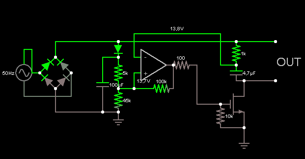

(#) B.I hozzászólása Feb 21, 2012 /
Sziasztok. Az alábbi kapcsolás szerintetek alkalmas lehet akku töltésre?
(#) Inhouse válasza B.I hozzászólására (») Feb 21, 2012 /
Huhh...mit csinált a szimulátorban?

(#) B.I válasza Inhouse hozzászólására (») Feb 22, 2012 /
A szimulátorban nagyjából úgy működik ahogy kell. Van benne valamilyen hiba amitől a valóságban nem működhet?
(#) Inhouse válasza demonherceg hozzászólására (») Feb 22, 2012 / 1
(#) Inhouse válasza B.I hozzászólására (») Feb 22, 2012 /
Nem vagyok nagy szakértő, de nekem ez fura.
A nem invertáló bemenetet egy stabil féltápfesz körüli feszültségre szokták rakni. Ehhez képest figyeli egy ellenállás osztón keresztül az invertáló bemenet a feszültséget. Kell még egy pozitív visszacsatolás a hiszterézis miatt, ez utóbbi megvan.
Próbáld ki!
Proli007-nek van itt fenn egy dupla opampos rajza. Abból kis módosításokkal szerintem lehet egy opamp-al működő ablakkomparátort készíteni. De van fenn ilyen rajz másik is.

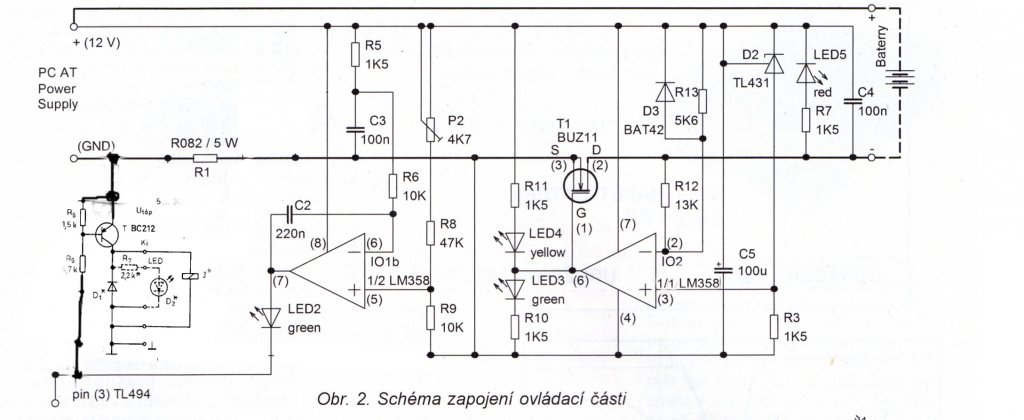

(#) demonherceg válasza proli007 hozzászólására (») Feb 22, 2012 /
Van egy AT-s tápom és nem tudom megépíteni a szlovák rajzot úgy ahogy van,mert nincs benne TL494 és a felápítés sem ugyan az mint az ATX. és szeretném a legtöbbet kihozni e rajzbol,mit csak e táppal tudok. Itt az eredeti és amit én átalakítanék rajta,csak nem tudom,hogy működne-e? Úgy gondoltam,hogy egyetlen komparátorral megoldom az egészet,és mivel nincs lehetőségem rá,hogy a TL494 3-as lábára csatoljam a LED1 és LED2-t,így arra gondoltam,hogy meg kéne oldjam,hogy a LED2-höz beiktatok egy PNP tranzisztort ami a jelfokon keresztül le állítja a tápot mikor az akku feltelt,mert a LED1 szerepe nem kell! Ha valaki tud nekem segítséget nyújtani nagyon megköszönném.
(#) dudzsi válasza demonherceg hozzászólására (») Feb 22, 2012 /
A led 1 és led 2-nek nem csak az a szerepe hogy világitson. Hanem a tápot szabályozza. Pl. ha nincs bekötve egy olyan tápon amibe 494-s van akkor ugy tölt mint az állat, csak ugy cikáznak az amperok. Ja és közbe minden elfüstöl. Jobban jársz ha szerzel egy olyan tápot amibe 494 vagy hasonló van. Mivan neked a tápodba?
