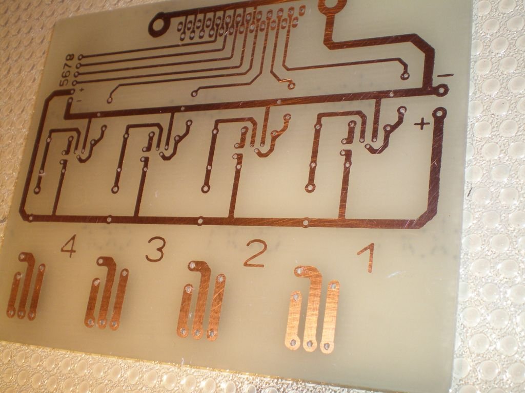

(#) Schnitt hozzászólása Feb 28, 2012 /
Üdv Mindenkinek!
Kaptam egy kiselejtezett swedex laminálót, illetve csak a belsejét.
Ez áll egy motorból, egy lassító áttételből, 2 pár gumis hengerből, (behúzó, kiadó) egy pár fűtőlapból (ez még régi technika, nem a hengert fűtötték), és 2 lemez oldalfalból, ami ezeket összetartja.
Tisztítás után felszereltem egy deszkára, és kipróbáltam, ez lett az eredmény, ami a képeken látszik.
Hátravan még az elektromos részek burkolása, a fűtőszálra egy visszajelző lámpa, kapcsoló a motornak és a fűtésnek külön-külön, de úgy érzem, az alapok rendben vannak.
A5 rövidebbik oldala a max átmenő szélesség.
A hőfokszabáyozás bimetalos, most 3/4 állásban van, és 3x engedtem át rajta a nyákot.

(#) pepe091 válasza Schnitt hozzászólására (») Feb 29, 2012 /
Szép lett, gratulálok!
Azt megkérdezhetem, hogy hányas papírt használsz csiszoláshoz? Mert a képeken úgy tűnik (nekem) mintha mélyebb karcok lennének a vezetősávokban. De lehet csak a fény játszik velem.

(#) roland0327 válasza pepe091 hozzászólására (») Feb 29, 2012 /
Én még mindig fémvattát ( dörzsit ) használok és szerintem ettől nincs jobb.
(#) pepe091 válasza roland0327 hozzászólására (») Feb 29, 2012 /
Értem, akkor jó, csak innen máshogy nézett ki
Én meg a 600 as vizes csiszolás híve vagyok
