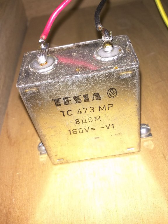

Volna egy amatőr kérdésem. Van egy tesla hangváltom,egy tesla mély-közép és egy sal közép. Ezt szeretném valahogy összekötni. Mellékeltem egy képet, Nem tudok kiigazodni rajta,semmi jelölés + vagy - .

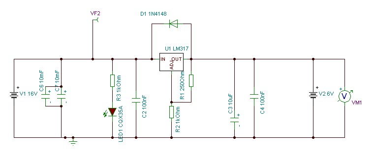

Sziasztok! Van egy 6 voltos akkumlátorom és ezt fel szeretném tölteni. 12 Volt bol LM317 tel csináltam 6,5 Voltot simán rá akaszthatom az akkura vagy kel még valami hozzá.

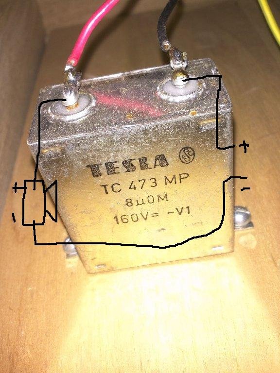

(#) jandark válasza Denzel22 hozzászólására (») Feb 10, 2012 /
Szia.Ennek a kondenzátornak nincs polaritása,a sal hangszóró mélyét szeretnéd levágni gondolom,ide a hangszóróra menő vezeték egyik szála közé kell tenned sorosan..Kiegészítettem a képet..
(#) jandark válasza golem hozzászólására (») Feb 10, 2012 /
Szia.Az lm317 1,5Ampert tud,hűtést mindenképp tegyél rá,
Én mindenképp sorba kötnék vele az egyik ágban egy 6voltos motorkerékpár izzót,hiszen áramkorlát nincs más.és nem automata..
(#) Denzel22 válasza jandark hozzászólására (») Feb 10, 2012 /
Már kapizsgálom egy kicsit, egy pontosabb rajzot kérhetnék?mindkét hangszóróval. S a jelet hová kössem,egyből a mély-középre és azt vezessem a kondira? na jó kicsit még magas,még bonyolult számomra

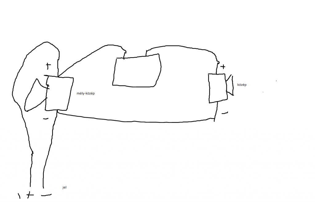

Na közben megterveztem
Így gondoltad?

(#) hibbantpasi válasza golem hozzászólására (») Feb 10, 2012 /
Az LM317 adatlapján van egy egyszerű akkutöltő kapcsolás is 6V-os akkuhoz (14. ábra) lm317

(#) jandark válasza Denzel22 hozzászólására (») Feb 11, 2012 /
Igen,jó lesz így.Az a hangfal amiben ez a tesla hangszóró, és ez a kondenzátor volt nem is volt más..
