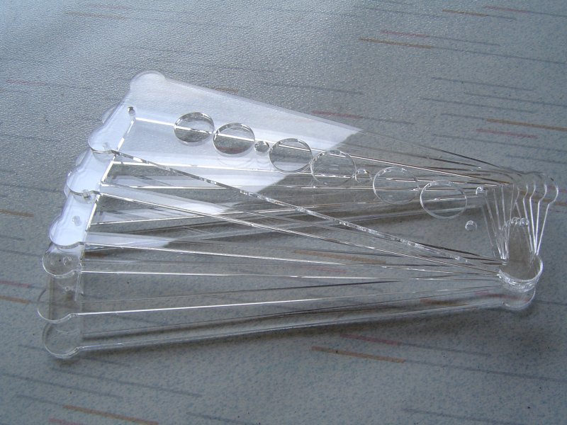

Ma elmentem postára a plexi dobozért és kiderült, hogy (legalább is szerintem) nem is annyira jó. Lehet, hogy csak nekem, de egy lemez repedezett. Továbbá nem szimmetrikus. Miért csak az alsó lemeznek van mind a négy sarkánál furat? Mindegyiknek kéne legyen a rendes rögzítéshez

(#) pcroland válasza pcroland hozzászólására (») Jan 18, 2012 /
Ja és nem lehet sehogy sem úgy egymásra rakni őket, hogy ha az oldalakat összeigazítom, akkor a lyukak is egymás felett legyenek. Azért lehetne jobb, ennyiért. Na mindegy, jobbat amúgy én se tudnék plexiből, csak azt hittem azért vettek sokan, mert jó, de lehet, hogy fadobozt készítek.
(#) sooty válasza pcroland hozzászólására (») Jan 18, 2012 /
Az alsó lemezen van a lábaknak négy furat a többi lemezen nincs láb... A plexi nem szimmetrikus, mert az óra panel sem az, lévén az egyik oldalt van 2 db gomb a másikon nincs. nézd meg, melyik oldalon vannak a pöttyök, azt forgasd lefelé, az összesnél, úgy tedd őket egymásra. A rövidebb oldal közepén lévő furatokba mennek a csavarok és minden plexi lap közé megy egy távtartó is. A két panel közé kell egy-egy távtartó, mint ahogy a leírásban van, akkor elég ennyi furat, ha máshogy rögzíted a panelokat, akkor azokhoz neked kell fúrni lukakat. (ha nézed a fotón látszik a zárt anya mellett a másik csavar a plexi alatt, ami a másik távtartó tetején van) így kell kinéznie
(#) patexati válasza pcroland hozzászólására (») Jan 19, 2012 /
Simán össze lehet rakni és stabil is lesz. a fúrással csak óvatosan mert a plexi törik reped! Én menetet fúrtam bele óvatosan a talpaknál és a tartócsavarnak az alsó plexibe.
(#) sooty válasza patexati hozzászólására (») Jan 19, 2012 /
Az alsó plexin van két furat a távtartónak, amin keresztül megy a rögzítőcsavar. A távtartó egy egyszerű csődarab, lehet műanyag is amin átmegy a 3-as csavar. Ha a gumiláb öntapadós nem kell a lábak furatait használni. Elvileg minden anyával (felül zárt anya) van rögzítve, ezért nem szükséges menetet metszeni, vagy új furatokat fúrni.
(#) pcroland válasza patexati hozzászólására (») Jan 19, 2012 /
Tudom mi hova megy, de akkor is el van csúszva egy plexi rögzítő furat, ami még fúrni kell. Megpróbálom vékonyra megépíteni, hogy a repedezett darabot ne kelljen bele tenni.
(#) sooty válasza pcroland hozzászólására (») Jan 19, 2012 /
Miért kell fúrnod? Az 5 db középső plexi teljesen egyforma, fordíts rajta 180 fokot akkor jónak kell lennie. Ha a felsö plexitől lefelé haladsz az összeforgatásnál, akkor adja magát a helyzet. Összeszerelni, viszont alulról érdemes, az alsó plexire kell fleszerelni az órát a két belső furatnál távtartókkal. Ha az óra így már stabilan áll, akkor lehet köré pakolni a középső plexiket a kis távtartókkal és a végén rátenni a fedlapot. Sajnos a repedt elemet csak megragasztani tudod, de ne használj pillanatragasztót! (oldószer kell, ami a plexit anyagában oldja, azzal becseppentve el lehet tüntetni a repedést kloroform, metil-etil keton stb)
(#) pcroland válasza sooty hozzászólására (») Jan 19, 2012 /
Nincs eltörve, csak végig apró repedések. A fedőlapnál így is úgyis el van csúszva egy furat, akárhogy forgatom. Mindegy, valahogy megoldom majd.

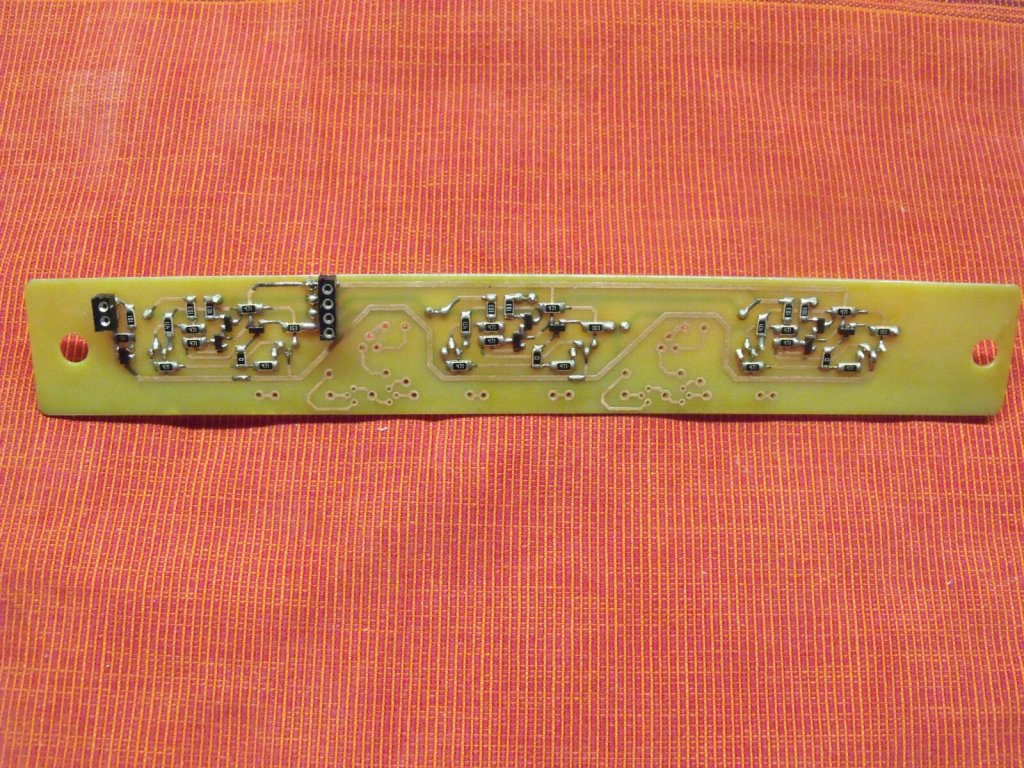

(#) patexati hozzászólása Jan 19, 2012 /
Valami készül a Mule órához Ki tudja megmondani mi lesz ez??
LED-es alávilágítás?
Megfúrtam a plexi-t, 2mm-t kellett a széle fele tágítani. Így már jó, remélem 6 lemezzel is elég magas lesz, hogy beférjenek a nyákok
(#) kisgeri válasza patexati hozzászólására (») Jan 19, 2012 /
Szerintem szabályozható RGB plexi vagy cső alávilágítás.
(#) patexati válasza kisgeri hozzászólására (») Jan 19, 2012 /
Talált RGB csővilágítás lesz.. A mai napot erre szántam. Nem volt egyszerű de pont belefér ha alacsony elkok vannak bent (én nem tettem bele a rajz szerinti értékűt a táp puffernek hiszen egy 9V DC tápra mi 1A-os arra lett optimalizálva) . Egy P fet kapcsolja a közös anódokat a színek katódjait 3x3 (egy tranyó 2 led) kapcsolja minden lednek külön áramellenállása van így ha lehetséges mehet egyben is az összes szín illetve lehet keverni is de ezt Hp41C barátomon múlik majd mit tud kihozni a szoftverből.. Rajta van a 2x2 glim meghajtása is ami távlati terv (kéne találni nagyon pici glim lámicseket ami egy kis üvegcsőben elférne egymás felett 2 darab) ..
(#) Zoli_bácsi válasza patexati hozzászólására (») Jan 19, 2012 /
Egy kis színes csili-vili karácsonyfa. Én nem tettem alávilágítást a nixie alá. Az én ízlésem nem javasolta az efféle csicsát.
(#) patexati válasza Zoli_bácsi hozzászólására (») Jan 20, 2012 /
Ki is lehet kapcsolni Ízlés kérdése.. Nekem tetszik a megvilágítás..Nem mondanám csicsásnak..Inkább "varázslatos"
(#) H2opok válasza pcroland hozzászólására (») Feb 1, 2012 /
Az esetleg repedt lapokat mindig kiszedtem a garnitúrából. De sajnos a mart és lézervágott plexiknél sokkal könyebben elindul a repedés,elég egy ütés,és meg is repedt. Ezzel nem lehet mit kezdeni. Az én órámban is van már 3-4 réteg repedezett,pedig csak a polcon ŕll. A talpakat čs tŕvtartó gyürüket mindenkinek adtam,azért hogy ez is anyagából legyen. És igen, nem szimetrikus a lap,össze kell forgatni,az esetleges repedteket alulra rakni. Tudok ilyet gyártatni profi plexis céggel is ha kell, az oldalait is tükörre polirozzák, csak lesz e olayan aki 15ropit kicsenget érte. Az óra ára.
(#) pcroland válasza H2opok hozzászólására (») Feb 1, 2012 /
Szerintem ha csak az lenne, akkor is megvennék. Most már megoldottam, az egyik kuka és a felső fedőlemezt meg meg kellett fúrni, hogy átmenjen a csavar. A következő garnitúra lehetne 4 rögzítőcsavaros és csak sima sarkakkal, ami kicsit lekerekített. Szerintem akkor kevésbé repedezne. Ja és akár teljesen átlátszó plexi is lehetne
