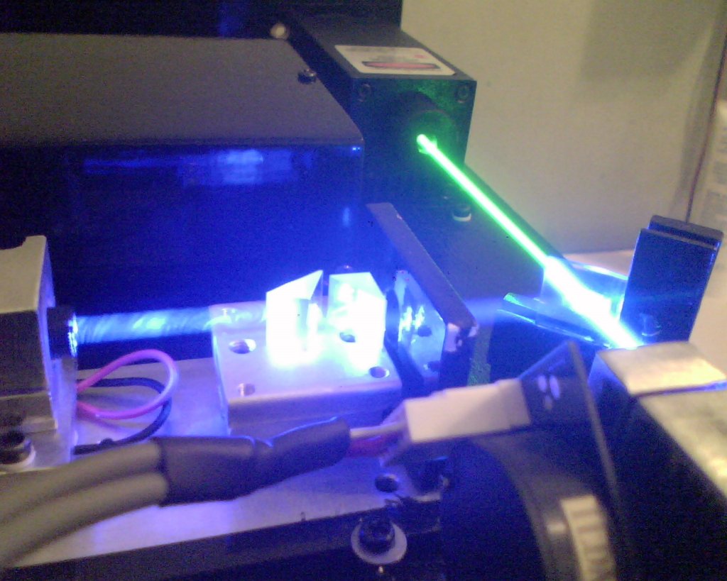

Tegnap Sikerült végre össze rakni a lézerem íme pár kép.
Szép!
Kellemes meleg fehér.Milyen vöröset használsz? Épitgetem én is,beragacsoltam a prizmákat a kék dióda elé.Nagyon kicsi a duvergenciára állitottam,gyakorlatilag párhuzamos( programmalszámolt adatok 0,43mRad-ot adnak ). Cserébe elég nagy a veszteség,de kit érdekel,ha 1,2W kijön abból a diódából?!Rendeltem mellé 3 tagú 445-ös AR lencsét is.sokkal jobb a nyers sugár,mint akryl lencsével.
A pirosat egy 24x-es dvd íróból szedtem ki, de a 200mw zöld mellé kicsi, még egyet fogok hozzá csinálni és remélem hogy az már elég lesz, 270-300ma-ral van hajtva a dioda típúsát nem tudom, ezen a videón visza van véve a zöld.http://indavideo.hu/video/RGb_Laser_Tybord tybord
Attól függ,mit mutat a zöld.
Nekem 3 vörös kellett a 150mW mellé,de azok 400mA-on működtek.200mW-hoz 1W kell majd,ez 4 dióda,a kettővel semmit ne érsz.Márha valóban 200mW a zölded. Sajna,a jelenlegi zöld fényerőmhöz már semennyi 660nm-es dióda nem elég,progi szerint 1800mW-nyi kellene(300mW zöldhöz,500mW kékhez) Pedig egész szépen összeállt a projekt

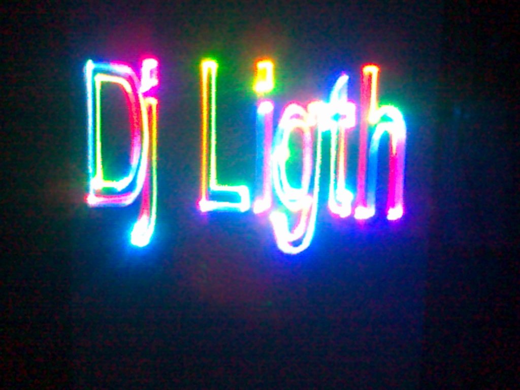

Próba közben csináltam pár képet.

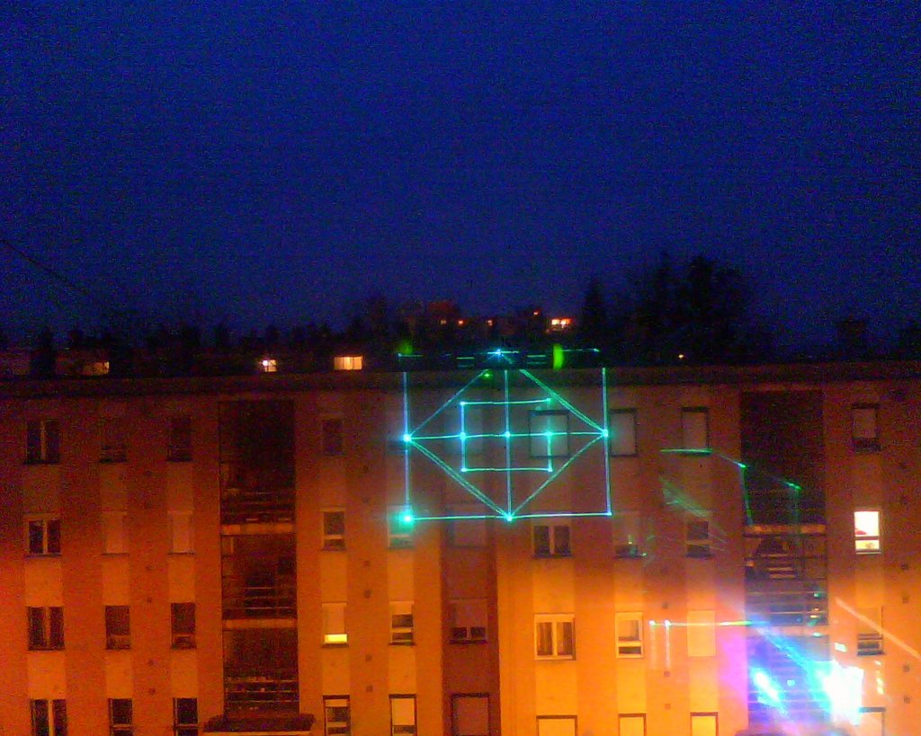

Tegnap este kellett volna dolgozni a sürgetősbe a dvd irómnak,nem akart ezért leamortizáltam hirtelen.
Kárba nem veszett,elvégre 22X,meg amúgy sem volt vörös diódám. Az eredmény 2 óra driver gyártás és beszerelés után: RGB Lasershow Nincs zenei sync,csupán némi igazitás a hosszához.
Ügyes, alakul az, a többi dióda mekkora áramon mentek?
Nemtudom,szemre állitgattam a 400mA-on üzemelő vörös mellé.
De mivel én a photonok megszállotja vagyok,beizzitottam a maximális fényerőre mindent,vagyis a progin belül,mert a driveren még lehet tekerni. A képek már sötétedés közben készültek,elég meggyőző a fényereje.Kék és zöld a maxon,egyensúlyos türkiz,bár a szines házfal miatt ez annyira nem látszik.Távolság 46méter,pontosan.

Kész lettem a projektemmel. Pár kép már csak a pirosat kell bele tenni, és még beállításra vár.
Haha,nagyon pofás lett,fogadd elismerésem,gratulációm,tényleg!
Fizikai méreteit lehet tudni? Mi a becsült teljesitménye?(RGB white-light?) Milyen programmal futtatod? |
