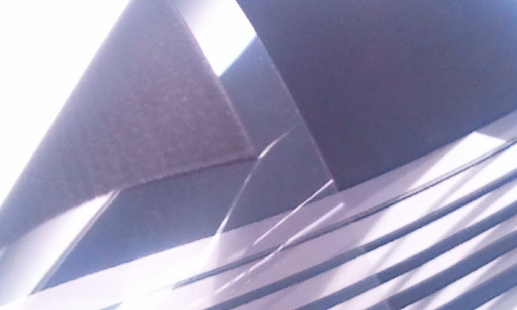

De látom tikitiki kételkedsz, hogy nem megy, szóval itt van pl egy kép Bővebben: Link Ezen a sok vonal 0,3mm, és az egészet szabad kézzel fúrtam, és ennek ellenére szinte totális pontossággal.

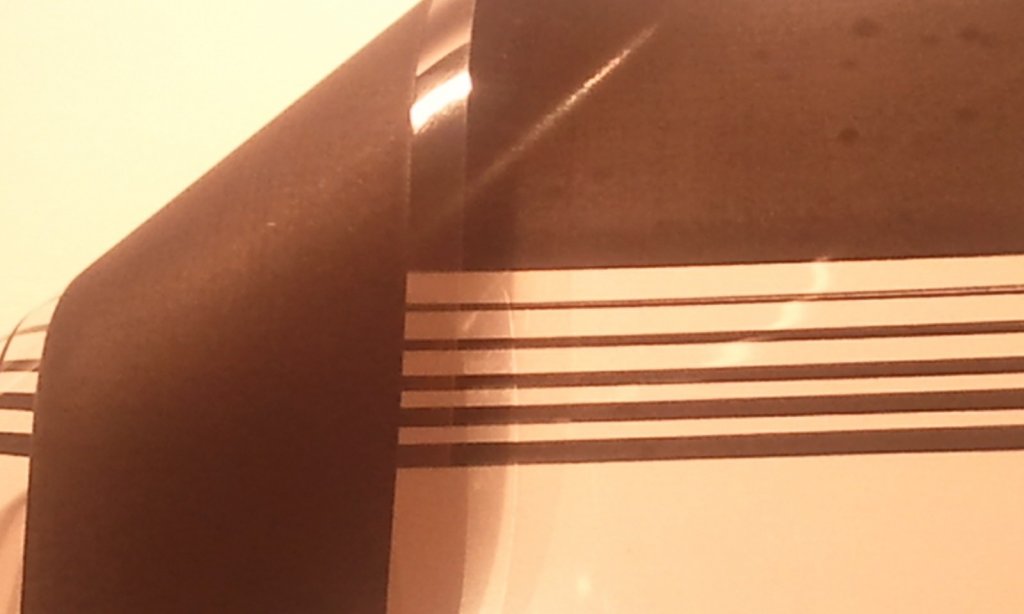

Nos itt lennének a fóliára nyomtatott igaz csak vonalak , de mind a két oldalára nyomtattam , hogy lássátok milyen lenne levilágításnál , és hogy takarna .1 db fólia , és kb sikerült ugyan abba a pozícióba is szerintem elég jól takar. Ez 1200 Dpi ben készült csak .
