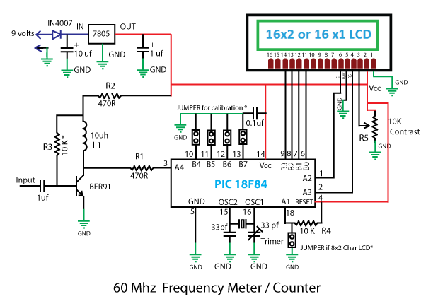

Megskicceltem, képpel csatolva.
Miért hagytad el a C12, C1, R8, R9, D1, D2 elemeket? Ezek biztosítják a Q1 védelmét és a jel formálását.
Nem hagytam el a 2x8pdf -et csináltam .Az eredeti rajzot bővitettem. A hitelesitésről mi a véleményed?-ha beállitom a 4 Mhz órajelet úgy hogy önmagát méri vagy az"etalon" kvarcot mérjem-igaz bontott cucc így nem tudom pontos-e.

Mivel a 2db tokozott qvarc között 540Hz a külömbség most nem tudom hitelesiteni.Egyébként megcsináltam a vicsys féle kapcsolást is amely a méréshatár váltás miatt jobb lenne azzal csak az a gondom .hogy a 2x8 karakteres kijelző második 8 karakter nem jelenik meg .Ezen a rajzon 1 jumperrel be tudom kapcsolni.-----------Valakinek ötlete hogyan tudnám megoldani?
A Vicsys féle program forrása is elérhető, így könnyen igazítható a kijelzőhöz. Milyen típusú kijelzőt szeretnél használni? Megéri beleölni a fejlesztő munkát a módosításra, vagy egyszerűbb egy hozzá való kijelzőt venni?
Van 2 kijelzőm az egyik egysoros 2x8 karakter nincs háttérvilágitás ezt szeretném használni, az előbb feltett kapcsolással működik.------a másik kétsoros 2x16. RC-1602-B-2-B a Hestorból ezzel is működik de komolyabb feladatra szántam.
A 2x8 karakteres egysoros vezérlője SED1278F valószinü SAMPRON gyártmány -ez a felirat a panelon.Nyomtatóból bontottam.

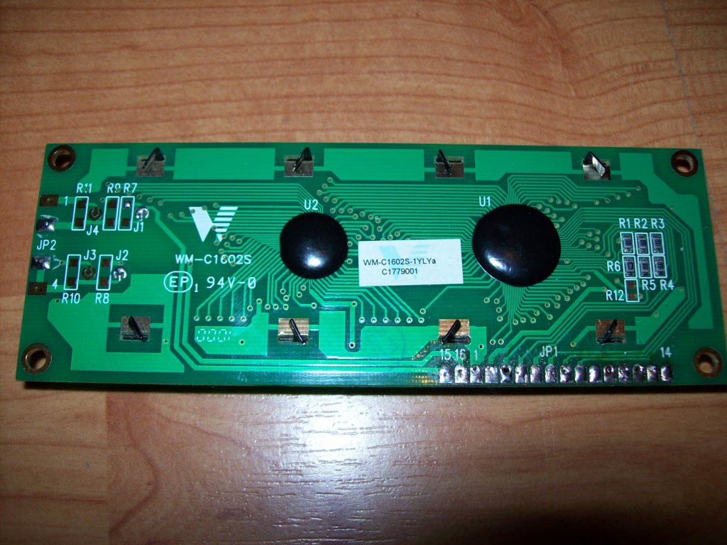

Sziasztok! Építem a Vicsys-féle frekimérőt. Nem működik, a kijelző felső sora teljesen fekete. 628-as pic-et használok. Itt a topikban találtam hozzá a hex-et. A kijelzőm a képen látható, nagyobb méretű típus. Mi lehet a gond szerintetek? Köszi.

Ez is HD44780 kompatibilis, csak a 8. karakter után át kell térni a második sorra (a 0x40 címre).
Elsőként talán ellenőrizd az LCD kivezetéseinek helyes
bekötését a PCB lapon. Az adatlapot csatolom
Sikerült beüzemelni. Hiányzott a nyákról a PIC 2-es lábát a 74HC132-vel összekötő fólia. Pedig olvastam is annó cikkben.
