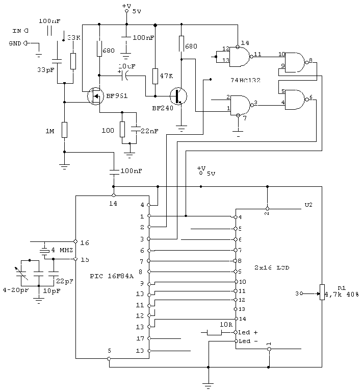

Olvastam, hogy ha nincs jel a bemeneten, akkor zavart szed össze, és mindenféléket mutat. Hogy ezt elkerüljük mit is kell csinálni? És akkor is ugyanolyan pontos lesz?
(#) shield válasza jdani hozzászólására (») Jan 22, 2012 /
„Kiegészítés:
Megépítettem a PIC-es frekimérőt. Azonnal indult. Köszönöm a kapcsolást! Észrevételem a következő: Szabadon hagyott, vagy testre kötött bemenetnél a kijelző összevissza jelzett KHZ nagyságrendben. A BF240-es tranzisztor kollektorán 2,8V-ot mértem. (Tiltott sáv a 74132-nél?) Ez nem lehet jó, ezért a tranzisztor bázisát felhúzó ellenállást (47Kohm) átkötöttem a kollektor helyett a +5V-ra. Így már stabil lett a működése bemenőjel nélkül is. (Ekkor nem ír ki értéket.) Még egyszer köszönet a kapcsolásért! Kökény János
Az utánépítéshez sok sikert kívánok!
Köszönet a hibakeresésben kracings15-nek és Kökény Jánosnak!”
Ez áll a cikk végén.
(#) jdani válasza shield hozzászólására (») Jan 22, 2012 /
Tehát a kapcsolást így kell megtervezni?
(#) Rumcájsz válasza shield hozzászólására (») Jan 26, 2012 /
Szerintem nem szabadna általánosítani, ugyanis ez az idézet csak a cikkben szereplő kapcsolásra vonatkozik, ugyanis rendesen el volt rajzolva a kapcsolási rajz!
A szóban forgó jelenség oka az, hogy a bemeneti BF961-es FET akkorát erősít, hogy a csatlakozóról, NYÁK vezetősávról, RC elemekről szed össze jelet.
A helyes működést leellenőrizheted ha a bemenetét rövidre zárod! Ekkor nem szabad mért értéket jeleznie!
Alapjában véve ez egyáltalán nem befolyásolja a helyes működést, ugyanis a bemenetére adott, mérendő jelszint jóval nagyobb lesz és elnyomja ezeket -az amúgy is kialakuló- zavaró jeleket.
(#) zamatőr hozzászólása Jan 27, 2012 /
Megépítettem ezt a frekvenciamérőt.A bemenet l1 tekerccsel 2-3-5 szörös frekit mért,rövidre zártam így jó. Van egy tokozott kvarc oszcillátor 4.096000 Mhz. Hitelesitéskor saját frekijét is meg tudom mérni és az előbbi kvarcot is de melyik lehet a jó beállítás.
(#) Rumcájsz válasza zamatőr hozzászólására (») Jan 28, 2012 /
Én a tápfeszültséghez raknék egy 100nF kondit hogy a bemeneten lévő nagyfreki ne juthasson a tápfeszbe ami megbolondíthatja az egész áramkört! Lehet hogy ez a kondi megoldja a problémát és azt méri a készülék amit kell.
Megskicceltem, képpel csatolva.
(#) Hp41C válasza zamatőr hozzászólására (») Jan 28, 2012 /
Miért hagytad el a C12, C1, R8, R9, D1, D2 elemeket? Ezek biztosítják a Q1 védelmét és a jel formálását.
(#) zamatőr válasza Hp41C hozzászólására (») Jan 28, 2012 /
Nem hagytam el a 2x8pdf -et csináltam .Az eredeti rajzot bővitettem. A hitelesitésről mi a véleményed?-ha beállitom a 4 Mhz órajelet úgy hogy önmagát méri vagy az"etalon" kvarcot mérjem-igaz bontott cucc így nem tudom pontos-e.
Köszi.

Mivel a 2db tokozott qvarc között 540Hz a külömbség most nem tudom hitelesiteni.Egyébként megcsináltam a vicsys féle kapcsolást is amely a méréshatár váltás miatt jobb lenne azzal csak az a gondom .hogy a 2x8 karakteres kijelző második 8 karakter nem jelenik meg .Ezen a rajzon 1 jumperrel be tudom kapcsolni.-----------Valakinek ötlete hogyan tudnám megoldani?

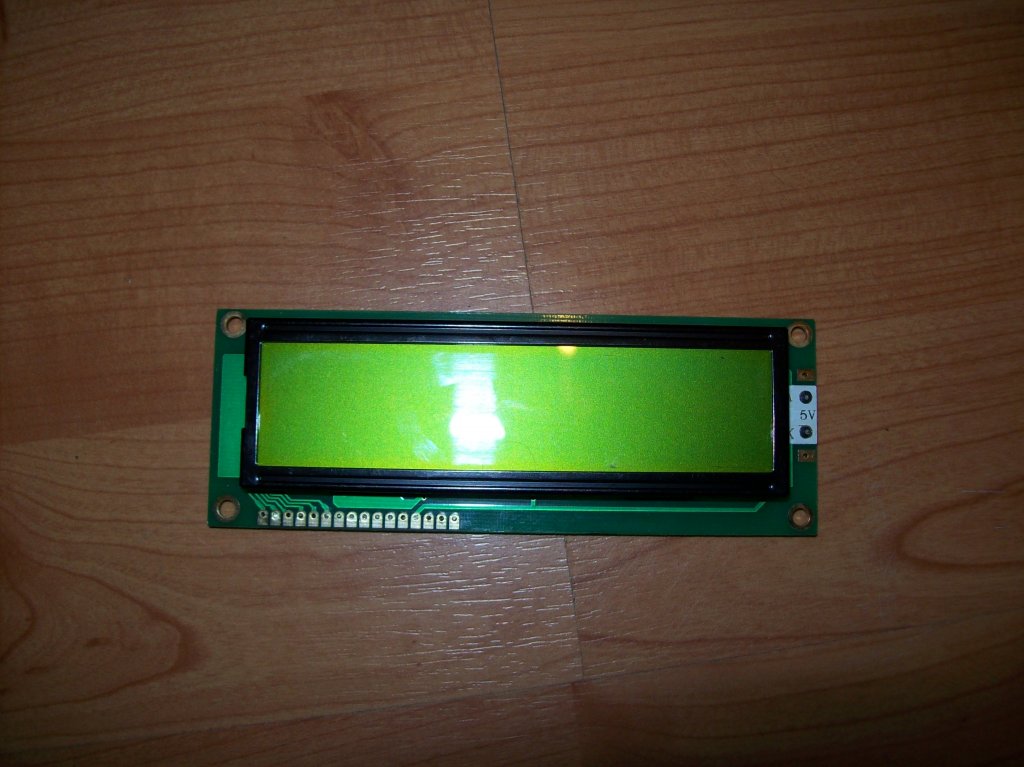

(#) djhans hozzászólása Feb 13, 2012 /

(#) Hp41C válasza zamatőr hozzászólására (») Feb 13, 2012 /
Ez is HD44780 kompatibilis, csak a 8. karakter után át kell térni a második sorra (a 0x40 címre).
(#) gerenk válasza djhans hozzászólására (») Feb 13, 2012 /
Elsőként talán ellenőrizd az LCD kivezetéseinek helyes
bekötését a PCB lapon.
Az adatlapot csatolom
(#) djhans válasza gerenk hozzászólására (») Feb 14, 2012 /
Sikerült beüzemelni. Hiányzott a nyákról a PIC 2-es lábát a 74HC132-vel összekötő fólia. Pedig olvastam is annó cikkben. Azért köszi.
