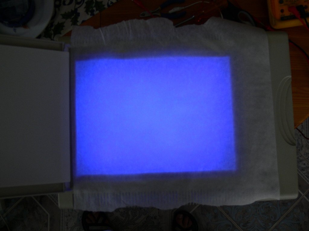

Ilyen lett.

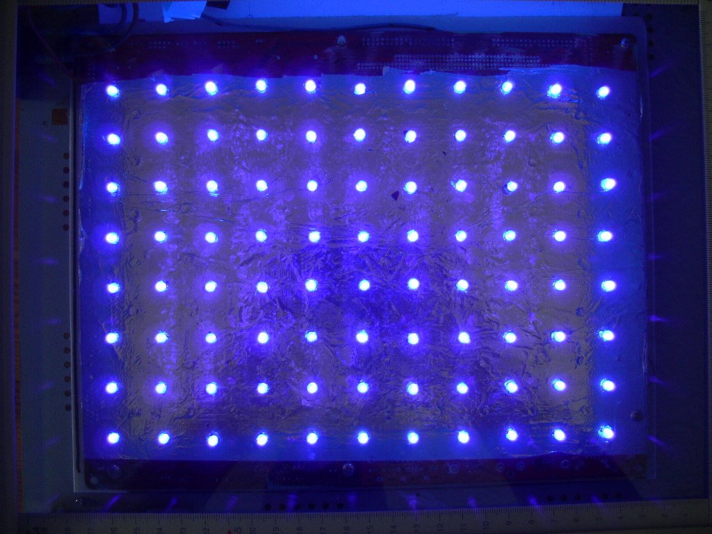

Így készült...
Kellett egy jó gyors alaplap. (Amiről gyorsan le lehet szedni mindent.) ...meg egy doboz, (micsoda érték volt ez a Microtec szkenner valaha!) és LEDek... Sok sok Led. (88 darab)
És az eredmény...
(Érdekes, hogy csak a szkennelt kép ilyen foltos.)
Van még! Kérsz? (Miért? Mire jó???)
De nem bombáztam, hanem hőlégfúvóval, aztán sikítóval finoman megtisztítottam.
