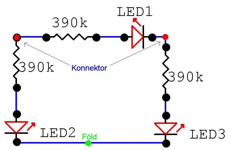

(#) Chokapick hozzászólása Feb 16, 2012 /
tegnap keresgeltem masik forum temakban es ezt talaltam.A rajzrol hianyzik a Led diodaval parhuzamosan kotott,ellentetes iranyban levo vedodioda. Mit gondoltok?
Egyebkent mindenkinek koszonom aki hozzaszolt es segitett ezidaig es ezutan is ha kesz lesz megosztom veletek kepekben
(#) mugab válasza Chokapick hozzászólására (») Feb 16, 2012 /
Ki kell próbálni. Egy led is csak 20 forint

(#) proba válasza Chokapick hozzászólására (») Feb 16, 2012 /
Biztosan led-boltot nyitott az illető,és kicsi a forgalom
(#) Inhouse válasza karaszbandi hozzászólására (») Feb 16, 2012 /
Sehogy, amit én láttam, arra rá volt írva, hogy ezek felcserélését nem tudja jelezni.
Inhouse
(#) karaszbandi válasza Inhouse hozzászólására (») Feb 16, 2012 /
Erről van szó!
Tehát semmi értelme megépíteni.
