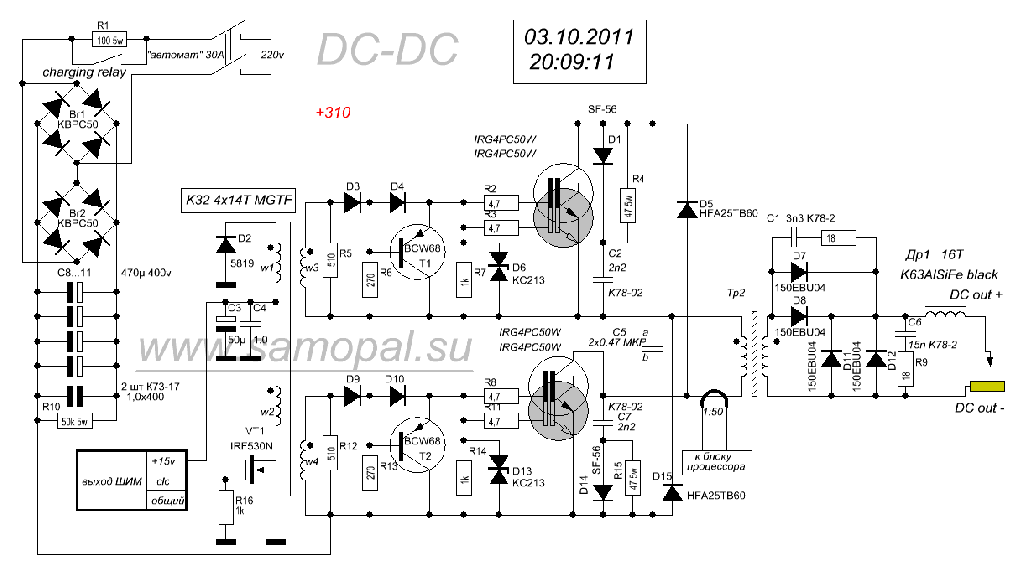

(#) Temela válasza mpisti hozzászólására (») Feb 20, 2012 /
a választ értem...(köszi), de a vez IC közvetlen kapcsolgatja, mint a gate trafót - és nem látom, hogy mitól kapcsolódna ki. Persze attól még lehet így.
- így ránézésre gondom még a + ág áram útja, gyengének ítélem a FET-t ill. a 2w ellenállást a nagy áram útjában. - jól látom-e?
(#) Temela hozzászólása Feb 20, 2012 /
Sok kapcsolásban látom, hogy a gate trafó meghajtás klf. tranzisztor és FET kombinációval van ellátva - ennek mi a jelentősége? - volt, ahol csak egy IRFD120 volt (,mert hogy az megállapításra került, hogy e trafó csak inpulzust visz át, teljesítmény igény nincs, ill. csatol-illeszt)
Hm... - mennél többet foglalkzok a témával, annál jobban kiderül mennyit nem értek!
Persze tudom, sok kapcsolásban túlbonyolítanak, de mindig érdekel mi a jelentősége (hátha van!) - hiszen az egyszerű az nagyszerű, de nem mindig (ritkán) elégíti a legtöbb követelmény!
(#) osi válasza Temela hozzászólására (») Feb 20, 2012 /
Szinkron egyenirányítás a neve.
Kissebb a vesztesége mint a sima diódásnak.
A rajzon a számok alapján 4-4 db van belőle
VT5-9 & VT 9-12 (picit el van számozva )
Adatlapot nem találtam róla, de ennyi nem biztos hogy kipusztul 120 A -tól
Jelentősége a kissebb veszteség, szerintem.

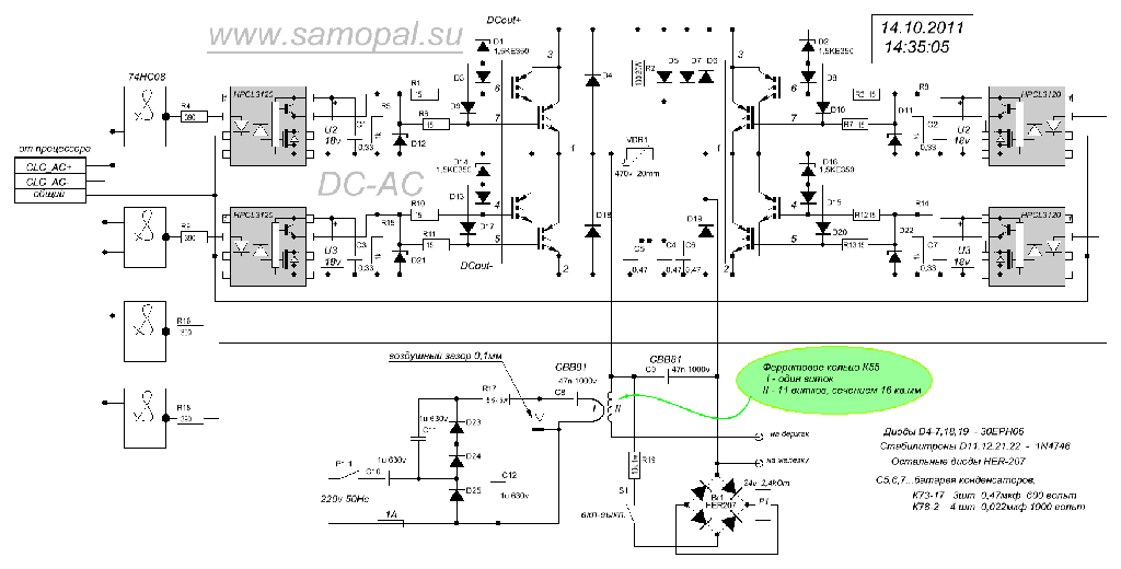

Kérdezném:
- jól gondolom-e, hogy 555-el 0-100hz (vagy akármennyi) meghajtva az (pl) IR2110 és annak két kimenete megfelelne az AC meghajtásának /CLC AC+ CLC AC- nak/ ?
