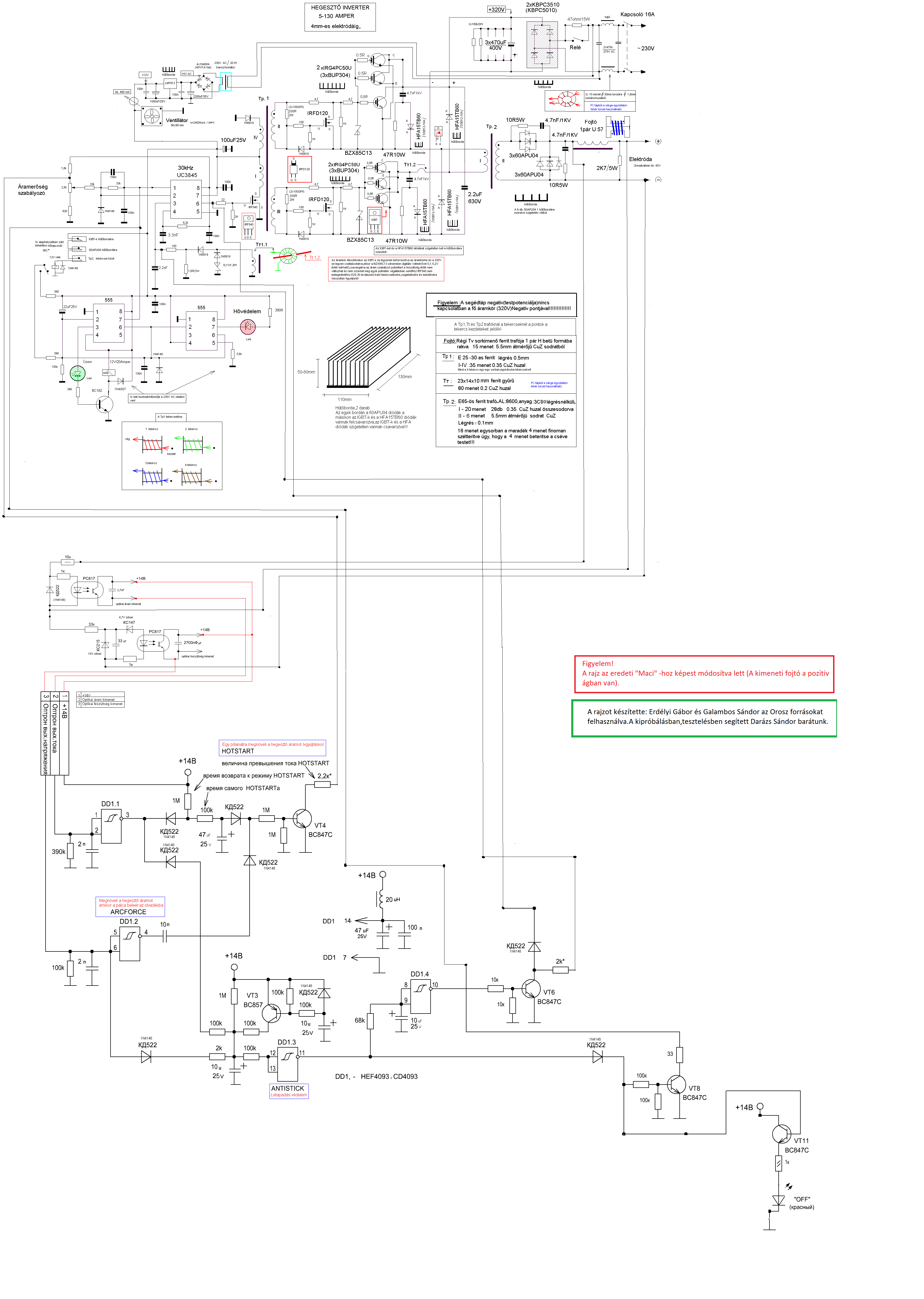

Olyan kérdésem lenne, hogy van egy sima hegesztő inverter kapcsolás, amibe nincs letapadás elleni védelem. Végül is nem az a lényeg, hanem az hogy ez a védelem hogy és miként működik, mit figyel, és hogy avatkozik be? Köszönöm! Üdv: Zoltán
Persze, hogy érti, csak azt nem érti, hogy miért nem vagy találékonyabb! Egy féltégla nehezéknek? Esetleg, odaszögeled a padlóhoz, akkor nem is akarják odébbvinni...
Sajna elég jól belátni a gépbe, és selejtezésnél jól megnézik...
Jó lenne,ha vakokat s hozzá nemértőket alkalmaznának erre a posztra.
A kimeneti feszültséget figyeli hegesztés közben és az előre beállított érték alatt tiltja a vezérlést,minimálisra állítja a kitöltést,legalábbis a mi gépeinkben így működik.

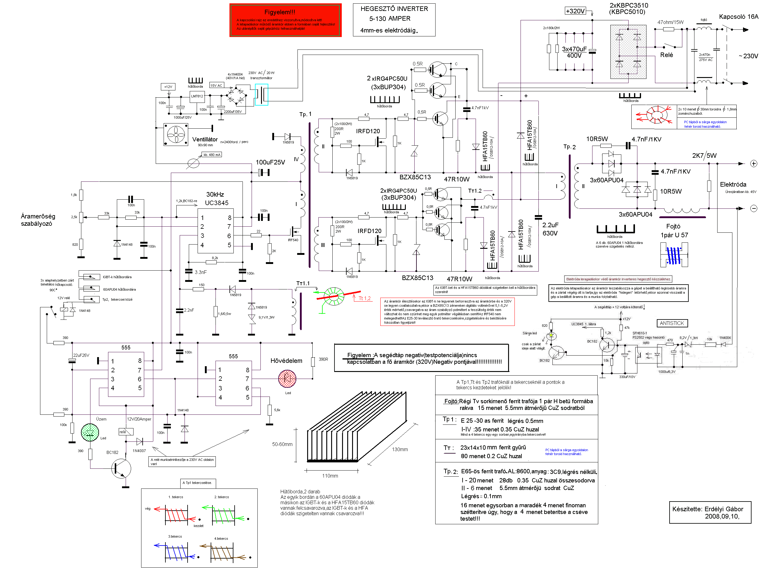

Kezdem érteni, akkor ez aránylag egy egyszerű kapcsolás, valami ilyesmi rajz fellelhető itt a topicba, mert én nézegetem a kapcsolásokat, de nekem még keveset mondanak.
Ebbe megtaláltam ha minden igaz
...pedig a kapcsolásirajz az egy biblia...
mindenütt ezt vagy nagyon hasonló rajzot találsz ez a rajz olyan, mint az autók amire azt mondják, hogy letisztult formája van... - és az egész fórum erről szól, a hozzá kapcsolódó problémákról-megoldásokról és ismeretanyagról... - jut eszembe valamikor beugrottak PIC-es fejlesztő scrácok is - újító szándékkal...
Igen, de nekem nem derül ki, hogy ez milyen főáramkör. Ez az orosz nyelv, hát...nagyon nem megy.
Van ott angol doksi hivatkozás is,nekem magas.Bővebben: Link
Én csak most kezdek ismerkedni ezekkel az inverteres gépekkel, ugyan javítani javítottam már párat, de egyet jó lenne építeni magamnak, mert még mindig a jó öreg HETRA van?
Azért is kérdezgetek ilyen alap dolgokat, mert először azzal szeretnék tisztában lenni. Még egy valamit találtam, HOT-START, ez mit takar konkrétan?
Segíti az ívgyújtást,az ív fogást,egy pillanatra megnöveli a kimeneti áramot.
