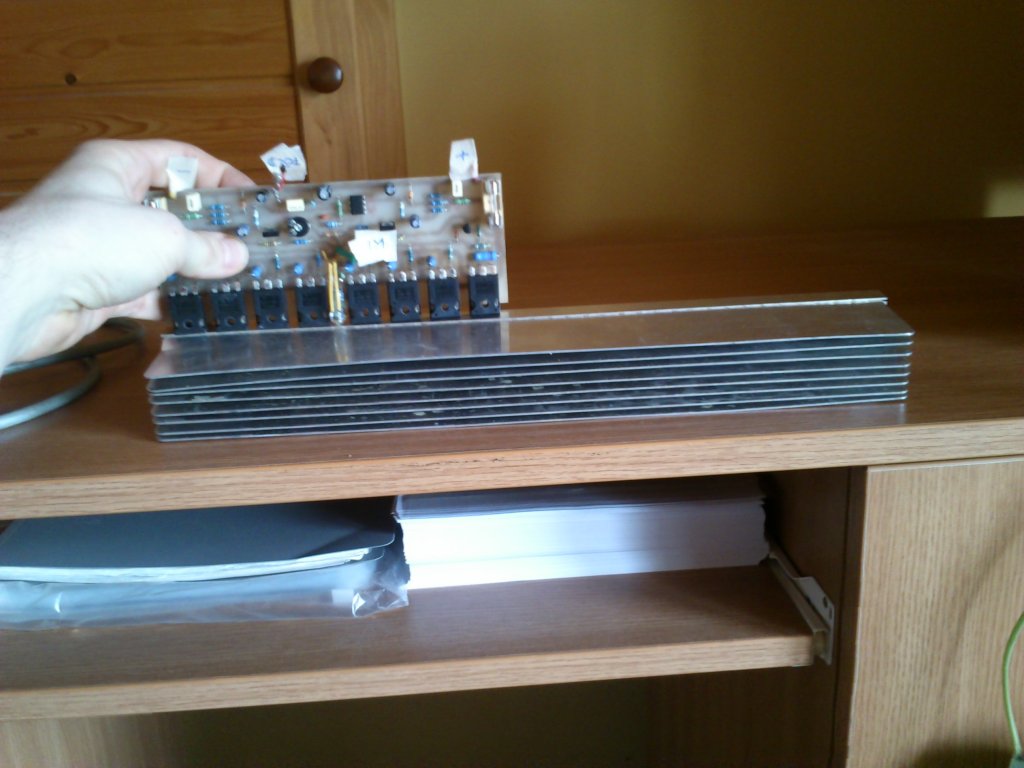

Itt a fórumon található GF400-hoz szeretném méretezni a hűtést. Az lenne a kérdés , hogy a képen látható borda egy vagy két panel hűtéséhez lenne elegendő? A borda mérete. 42mm magas 37cm hosszú és 55mm szélesek a bordák. A végfok 4Ohmról üzemelne.
Üdv csak így ránézésre mondom hogy tutira kicsi lesz az a borda, pláne 4 Ohmra, de szerintem ebben a hozzáértők is megerősítenek engem majd, próbálj keresni egy vaskosabb bordát hozzájuk valami hasonlót.
Elfelejtettem írni, hogy aktív hűtéssel üzemelne és hűtőfolyosóval. Nem csak simán használnám.
