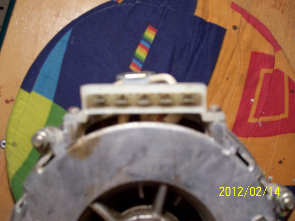

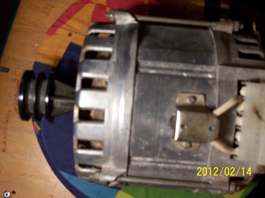

Van otthon két mosógép motorom, ezeket lehetne generátorként használni? Gondolom, hogy kell neki gerjesztés, mert nincs benne állandómágnes. Arra gondoltam, hogy egy áttételen keresztül egy régi bicikli pedáljával forgatnám. Szerintetek megoldható? Vagy több energia menne el a gerjesztésre, mint amennyit termelnék? Üdv! Balázs
Lehet, csak nincs sok értelme. A 120-150 W-s 1fázisú (segédfázisos) aszinkron motort generátorként használva ~60-80 W kivétele várható - ennyit egy nagyobb állandó mágneses ablaktörlő motor is tud. Szűk fordulat tartományban, fázisonként és kW-ént kb. 80 µF értékű fázisjavító kondenzátorral (a mosógép motornál ez 2 db kb. 10-15 µF az üzemi és a segéd fázison). Olyan 50% körüli hatásfoka lehet.
Köszönöm a választ! Lehetséges, hogy hozzájutok egy régi varrógéphez, annak a pedáljával lehet hajtani. Nem igazán tudom, hogy mekkora fordulaton tudom forgatni. Kipróbáltam, 3V-os gerjesztéssel lassan megpörgettem a tengelyt, és egy LED világított róla. Természetesen nehezebb volt gerjesztéssel forgatni, mint anélkül. (Lenz- törvénye) Üdv! Balázs

Mit gerjesztettél 3V-al? A mosógép motorok rövidrezárt (kalickás) forgórészű aszinkron motorok 2 fázisú armatúra tekercseléssel, ha csak nem valami egyedi motorod van. Üdv!
Nem nagyon értek hozzá. Az állórészbe vezettem 3V-ot, és a szénkefék közé kötöttem a LED-et. Üdv! Balázs
Félre vagyok tájékoztatva - ez nem az általános mosógép motor lesz, hanem kefés, párhuzamos gerjesztésű váltóáramú? motor. Itt semmiféle fázisjavításról nincs szó. Óriási szerencsével valami gyengécske generátorként használható, de általában a 230V-s váltóáramú sönt motorok generátorként reménytelen esetek a generátor szemmel hatalmas gerjesztőtekercs impedanciák miatt. Pl. a porszívó motorokat magam is alaposan kiveséztem - beszélni is felesleges róluk.
Egy régi orosz mosógépből van. Bocs a rossz képekért, sikerült a székre fókuszálnom. Üdv! Balázs
Őszintén, sokkal okosabb nem lettem.
Azt írtad, hogy kefés - nyilván úgy van. Ekkor szinte biztos, hogy váltóáramú, (ha orosz, akkor 220V-s) párhuzamos (sönt) motor. Soros gerjesztésűt ilyen célra még ők se alkalmaznak, mert az terheletlenül túlpörög, elszáll. Az orosz kefés kismotorok általában "bikás" barkács MOTOROK. Generátorként röviden az előző kinyilatkoztatásom igaz. Üdv!
Értem, akkor nem fogom használni. Szerzek egy állandómágneses motort. Üdv! Balázs
