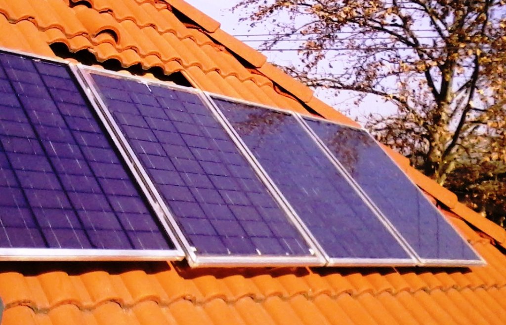

				Ez meg a telephelyi bemutatórendszer 2,1Kwp-es rendszer. Egyébként most a Siel Inczédy-nél vagyok kooperatív képzésen a kandóról. ha valakit érdekel Április elején lesz szimpozium napelemes témakörben a telephelyen, érdeklődni/jelenkezni a honlapon lévő elérhetőségeken lehet. (ingyenes)
