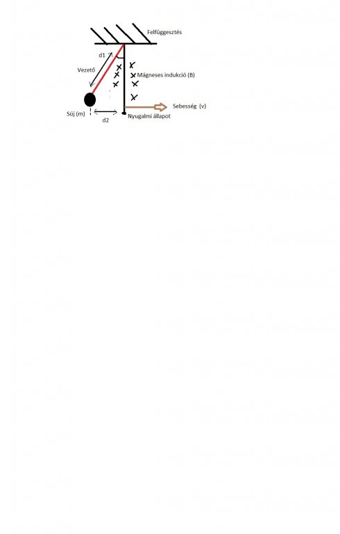

(#) elektro777 hozzászólása Feb 29, 2012 /
Lenne egy kérdésem, egy feladat amit nemtudok megoldani Egy felfüggesztett vezeték ami végén egy súj vanm és egy mágneses térbe van elhelyezve. (képten látható az elhelyezés) Meg kellene határoznom az indukált feszültséget benne, amikor a nyugalmi ponthoz ért ha elengedjük a kezdésponttól.
B=0,2T
m=1kg
d1=0,3m
d2=0,15m
U=?
Képletet egyet tudok rá: U=N*B*l*v
Ha valaki megtudná oldani holnapig megköszönném!

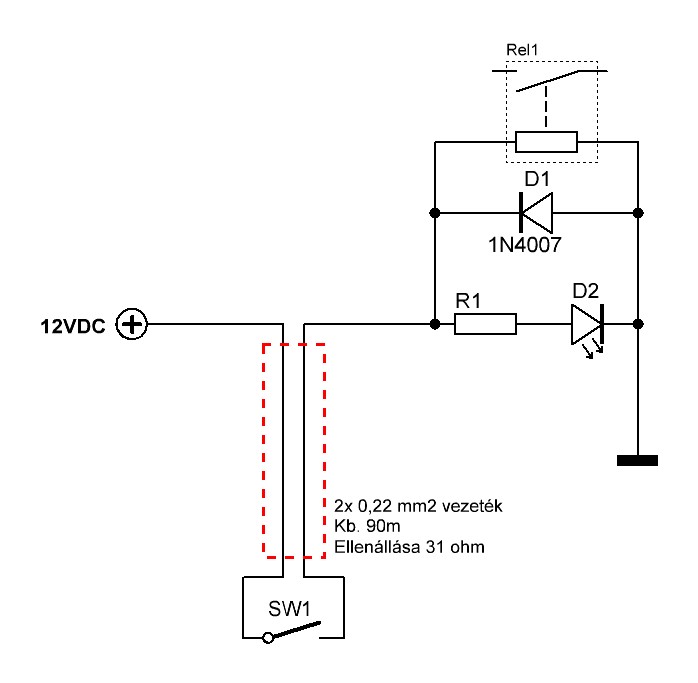

(#) blackdog válasza blackdog hozzászólására (») Feb 29, 2012 /
Mellékelve a kis kapcsolás.
Kíváncsiságból kipróbáltam, hogy a vezeték helyére beteszek egy 31 ohm ellenállás. Legalább tudom, hogy a vezeték ellenállásán esik a feszültség. Kérdés, hogy ezt hogyan tudnám kiküszöbölni?
12VDC a táp
Ha bekapcsolom akkor kb. 70 mA az áramfelvétel. És a fesz esés 2,6VDC.
Ha közvetlen kapcsolom a relét nem vezetékkel akkor nem esik a feszültség.
(#) kadarist válasza blackdog hozzászólására (») Feb 29, 2012 /
Na most a relé a negatív pólust honnan kapja? Nem a 90 m-re lévő pozitív mellől? Mert akkor kétszeresre kell venni a vezeték ellenállását.
(#) blackdog válasza kadarist hozzászólására (») Feb 29, 2012 /
Nem.
A relé az közvetlenül a fesz. forrásról kapja a negatív pólust.
A pozitív van megszakítva 90 méterre aminek az ellenállása kb. 31 ohm. Nem egy érnek hanem az érpárnak.

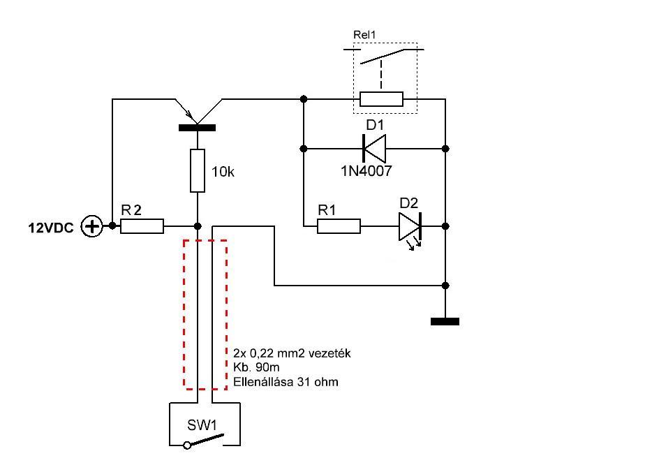

(#) reloop válasza blackdog hozzászólására (») Feb 29, 2012 /
(#) blackdog válasza reloop hozzászólására (») Feb 29, 2012 /
Holnap kipróbálom. R3 nem lesz zavarérzékeny? Nem szereném, ha a relé viharban vagy egyéb hatásra behúzna egy pillanatra is.
Ill. R2, R3 számításánál figyelembe kell venni a vezeték ellenállását vagy elhanyagolható?
Csak azért mert most 90m a vezeték, de lesz ahol 200m körül kell.

(#) reloop válasza reloop hozzászólására (») Feb 29, 2012 /
Hiba, hiba hátán. Az R2 és a 10k találkozási pontja valamint a test közé kell egy kondenzátor, ami kiszűri az antennaként vett jeleket :hide:
Én szívesen adnék pontot. Sokat segítettél már nekem. Sajna itt nem tudok.
Viszont megfogtál mert az előbbinél még csak-csak kiszámoltam volna az ellenállásokat, de most első nekifutásra nem tudom R2-vel mit kezdjek.
Az R2 legyen az a legnagyobb ellenállás aminél még stabilan zárva marad a tranzisztor. A vezeték szigetelési ellenállása, a kapcsoló beázása vagy egyebek jöhetnek szóba. Hasra ütéses alapon beraknék valamit 1-10k között. A kondi legyen pár száz nanós.
(#) janikukac válasza blackdog hozzászólására (») Feb 29, 2012 /
Én is adnék pontot, nagyon korrekt, és gyors voltál a nyákellenőrzős topikban.
Valószínűleg a végeredmény úgyis az lesz, hogy optocsatolóval leválasztom a kapcsolót, de mániám, hogy minnél biztosabb és tartósabb legyen a kapcsolásom. Elnézést, ezért kérdezek annyit.
