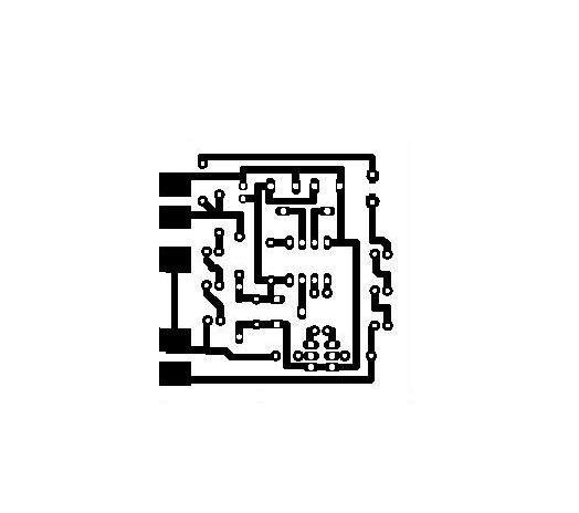

(#) monica66 hozzászólása Feb 28, 2012 /
Helyzet a következő meg csináltam a nyák lapot szerintem elég jó lett nő létemre .sehol sem ér össze ahol nem kéne csak a fény miatt látszik úgy, már csak a bele való alkat részek kellenek.

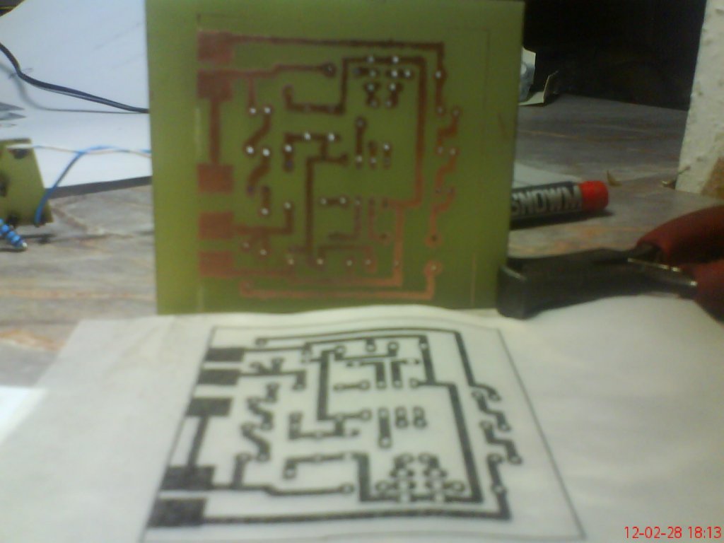

(#) proba válasza monica66 hozzászólására (») Feb 29, 2012 /
Néha még én is belefutok.Az szokott a gyanús lenni ,mikor teszem be az ic-t meg szoktam nézni hova csatlakozik a tápfeszültség láb.A panel tükörképét készítetted el ,mint fő ok.Ha jól látom, ha a paneled a működő mellé teszed -felülnézet,alul van a réz - pont a tükörképe.
(#) kadarist válasza proba hozzászólására (») Feb 29, 2012 /
Igen, ezt kellett volna elkészíteni.
(#) monica66 válasza proba hozzászólására (») Feb 29, 2012 /
Helyes a meglátásod de gondoltam erre nem az első nyák készítésem pont ezért tükröztem a számítógépen a rajzot és úgy nyomattam ki és vasaltam rá
(#) monica66 válasza kadarist hozzászólására (») Feb 29, 2012 /
Pontosan ezt készítettem el és egy kicsit átkellet rajzolni trimmerpoti lábait hogy beférjen kb 1,5mmrel feljebb
Ezt készítetem el

(#) proba válasza monica66 hozzászólására (») Márc 1, 2012 /
Szerintem tükrözni volt kár .Vasalásnál ha a felülnézeti panelterv van akkor nem kell tükrözni semmit.A felülnézetet (tehát amit a panelen az alkatrészek felől látsz ,azt kell kinyomtatni,ezután ezt vasalni.
Akkor az nem szakszerviz,vagy valami kitt ként vetted.Az attyni 13 tuti programozandó.Egyébként ha az előző panelből kiveszed az alkatrészeket az újba is pontosan stimmelni fognak.Ami még kísérlet tárgyát képezheti az IC-t kiveszed ,átfordítod a lábait és vissza teszed.Lehet a rossz helyen kapott tápot még túlélte.A többi alkatrész nem érzékeny szerintem a tükröződésre.(De azért ellenőrizheted a te paneleden ,meg a képen ugyan azon lábai vannak e összekötve.-különös tekintettel a tranzisztorokra- ) .Azonban ha az ic-d nincs programozva kár vele vergődni ,nem fog működni.
