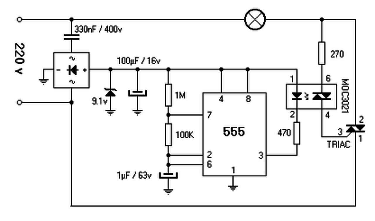

(#) lacikacikacika hozzászólása Jún 29, 2017 /
átjáró lámpáhozoz segítséget kérek
áramingadozásra elrobban a kondi. Lehet ezen módosítani?? Amúgy jól működik!
(#) uniman válasza lacikacikacika hozzászólására (») Jún 29, 2017 /
„"Kondi"”
...van benne néhány, de legfőképpen kondenzátorok.
Elsőre feltűnik, hogy a 330 nF "kondi" meg a 100µF-os puffer elektrolit kondenzátor nem "passzol" egymáshoz. Bővebben: Link
Kérdés melyik hibásodik meg. Egy kis trafó beépítésével bizonyára a gond megszűnne...
