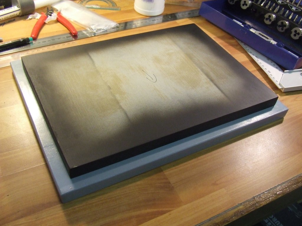

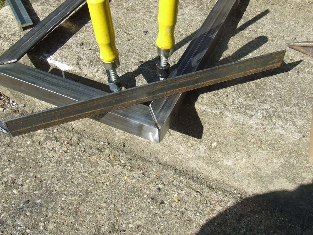

Egyszerűen fogalmam sincs mikor kaptam utoljára ilyen elismerést. Ez ugyanis nem gyári cucc! Nemes egyszerűséggel 30X30-s L-vasból van a keret, amit össze hegesztettem, csiszoltam, festettem és beleragasztottam a 4mm-s vastagságú üveget. Az alja bútorlapból van kivágva, amire fel lett csavarozva még egy ugyanolyan vastagságú csak kisebb lap. Ezen egy elég vastag gumi amire még egy vékony laticel lett ragasztva. Erre jön a nyák. Na de, jöjjenek a képek:
1. kép: Gérvágóval vágva, hegesztéshez előkészítve.
2. kép: Összevarrva
3. kép: Csiszolva hegesztés után.
4. kép: Lefestve, konyhaszekrény fogantyú felcsavarozva. Látható a bútorlap amiből az alja készül.
5. kép: Üveglap beragaszt szilikon ragasztóval. A végén persze nem maradt ennyire csúnya, mert szikével levágtam a kitüremkedő szilikont. Itt látni, hogy a ragasztás előtt azért az összes furat elkészült.

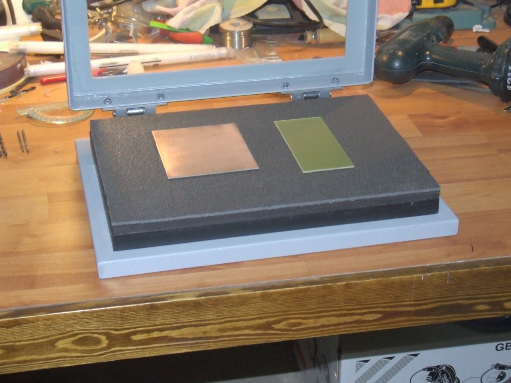

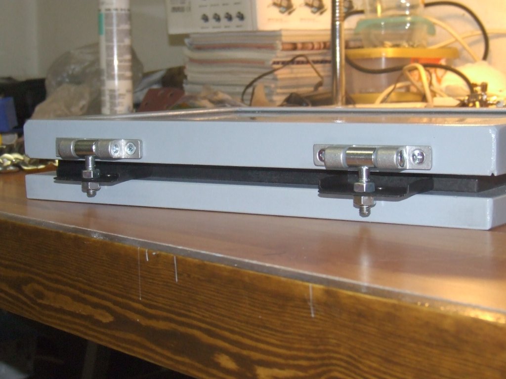

és folytatom ...
1. kép: Itt már az alsó rész készül, fa lemez a falemezre csavarozva.
2. kép: Hátulról, a beállítható zsanérokkal. Így ugyanis bőven elég a keret saját súlya a leszorításhoz. Pontosan be lehet állítani.
3. kép: Így néz ki kinyitva. A felső laticel lap alatt van egy jó másfél centis gumilap. Így jött ki a megfelelő magassága a tartónak. Mit csináljak? Ezt találtam a pincében.
4. kép: Csendélet nyákkal és dupla fóliával.
Röviden ennyi. Remélem, hogy áttekinthető volt.

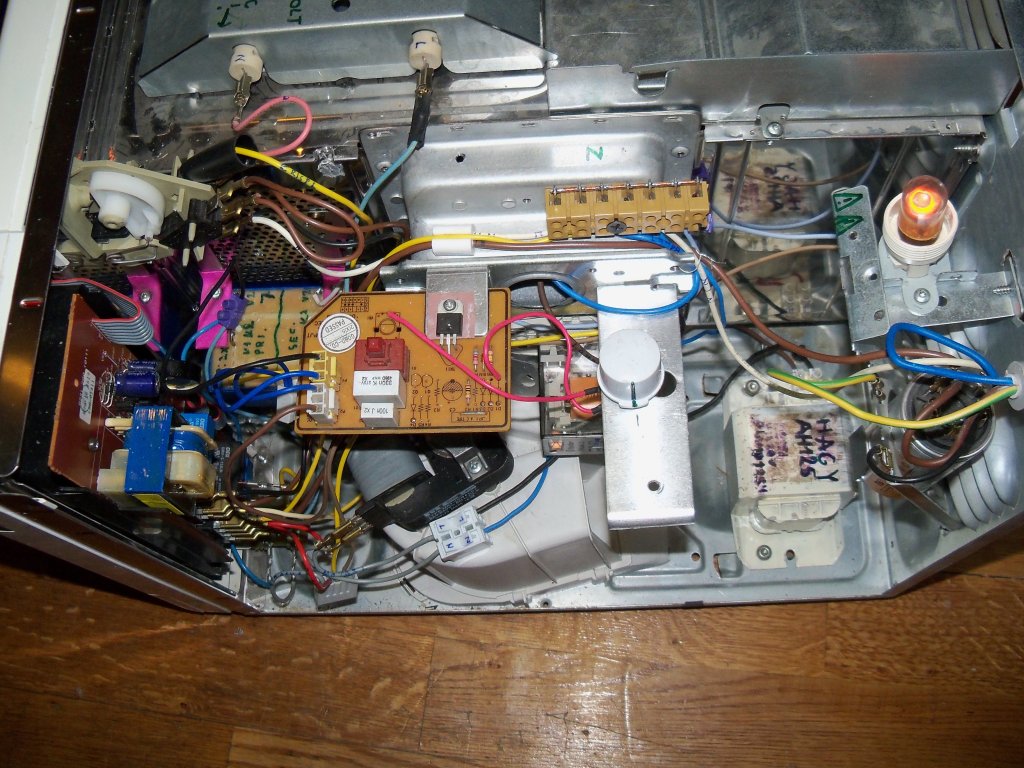

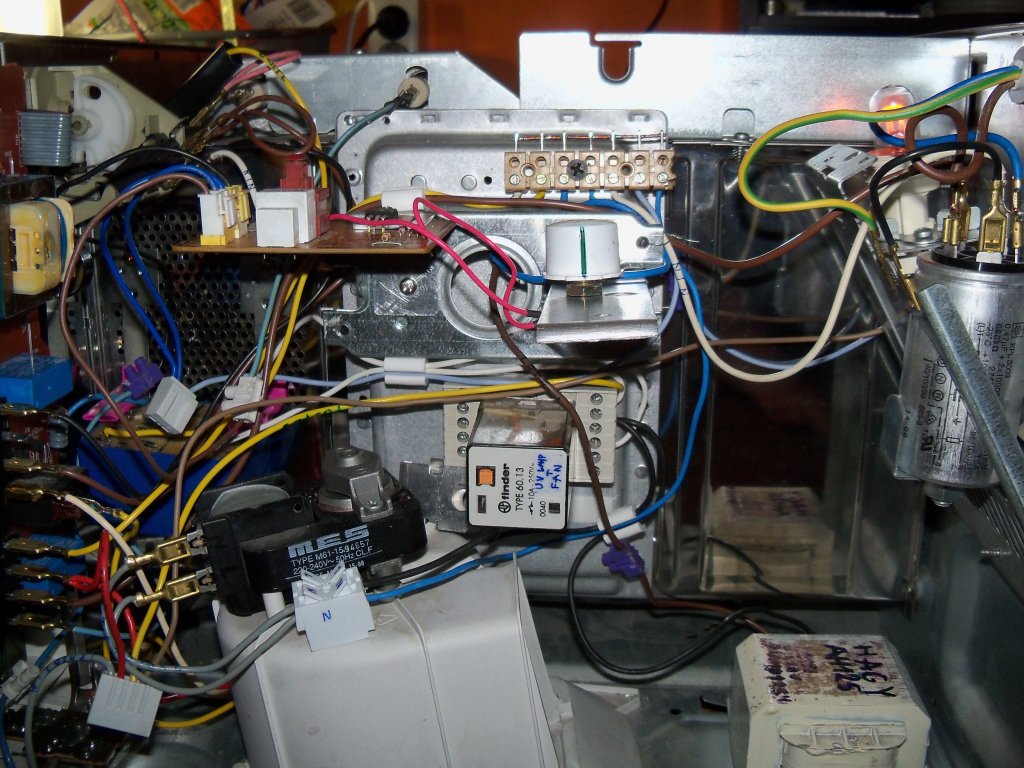

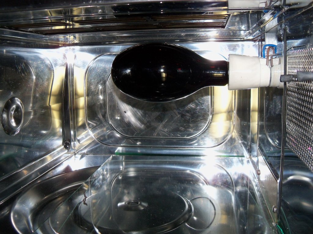

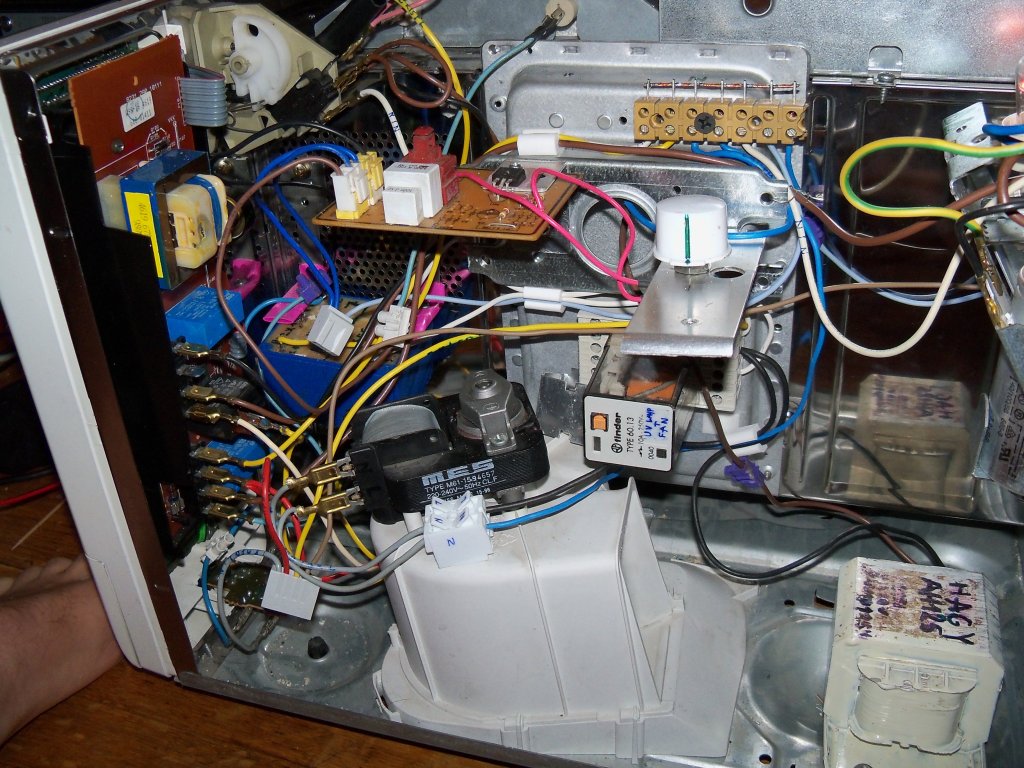

Nos, én is elkészültem a levilágítómmal, egy rossz whirlpool mikró lett az áldozat ,,picit" átalakítva! Hgv125-öt használok levilágításra, mert: zavar az ózon szag amit a törött búrás hgli-k termelnek, és emellé ez volt ingyen! (minden ingyen volt lényegében, a relé pl tavaly lomtalanításról került megmentésre brazilok elől, a többi alkatrész pedig cserélve lett) A porszívó motor szabályzó azért van benne, mert tervezem használni nyák szárítóként is a készüléket, így benne hagytam a grill funkció fűtőszálait, csak leszabályoztam őket, mert nyákot szárítani akarok, nem nyákot égetni =D A képeken látható glimm lámpa azért van betéve, hogy szerelésnél lássam hogy fesz alatt van a rendszer, mert sajnos helyenként elég furán kapcsolgatnak a relék, nem a fázist, hanem a nullát szakítják meg, és ért már kellemetlen meglepetés vizsgálgatás közben! a maximálisan levilágítható méret az 32x36 cm, szóval lehet belerakni nagyobb nyákot is... Ma lesz letesztelve újból, mert az előző levilágításom bár jól sikerült, sajnos nincs előhívó anyagom, és így próbálkoztam pár lúgos anyaggal, de egyik sem oldotta a lakkot, így acetonnal sikeresen leoldottam a panelekről az összes lakkot, ma veszek előhívót, és újból próbálom! Egyébként 10 perc levilágítási időt használtam, mert ismerősöm ezt ajánlotta, de fogok majd kisérletezni a levilágítási idővel!
(#) rockersrac hozzászólása Márc 5, 2012 /
Képek módosítás közben eltűntek, aminek ,,örülök nagyon" A lámpa kapcsolása a tányérforgató kapcsolóval van megoldva, ajtónyitástól függetlenül működik, és a ventillátor a lámpával együtt kapcsol, és hűti a fojtót, meg az egész dobozban keringeti a levegőt. A levilágítási idő mérése pedig a mikró gyári időzítőjével van megoldva, amikor csilingel a mikró, akkor tudom hogy lejárt az idő, ki kell venni a nyákot.És még mielőtt belekötne valaki a hgv 125 használatába: a hgv 125 pont abban a tartományban világít ami a p20 lakkhoz szükséges!(UV A)
(#) llaci56 válasza rockersrac hozzászólására (») Márc 5, 2012 /
Ötletes. Kiváncsi vagyok, hogy a nagyobb méretet is jól fogja-e levilágítani, mert egy kicsit közelinek érzem hgv -t a tárgyhoz. Nyomdai filmmel biztosan jó lesz.

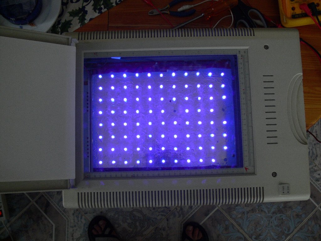

Megcsináltam a tesztet ezzel a levilágítómmal.
Nem értem, mi a kifogás a 395nm -es ledek ellen. A P20 -szal 10 perc volt, (Elég öreg volt a P20.) a dry fóliával pedig 2 perc. A film lézernyomtatott írásvetítő-fólia. A 4 perces levilágításnál már megjelentek a fekete felületeken az átvilágítások.
Felmerült bennem az ötlet, hogy másoknál a hosszú expoziciós időt nem az okozza-e, hogy aki átállt P20 -ról a dry fóliára, fordítva értelmezi a kapott erdményt.
Ugye, amikor a P20 -nál nem oldódott le rendesen a lakk, és nem kaptunk tiszta rézfelületeket, akkor rövid volt az exp. idő. De a fóliánál negativban dolgozunk! Ott, ha nem kapunk tiszta rézfelületeket, akkor túlvilágítottuk, vagyis csökkenteni kell az exp. időt. Tehát ha valaki a P20 szerint értelmezi a dry fóliánál kapott erdményt, az egyre hosszabban - és ezért egyre kevesebb sikerrel - fog exponálni.

(#) llaci56 válasza Bassmester hozzászólására (») Márc 11, 2012 /
Persze, hogy lehet, csak nem túl közelről. De szokott lenni ócsóbbért is!
Tapasztalat:
Én beleépítettem egy szkennerbe. Nem kellett volna. A szkenner üvegasztalát nem lehet használni, mert a csövek távol vannak egymástól és nem egyszerre gyulladnak. Kell neki elektronikus előtét (az egyszerregyulladáshoz,) és még 4 cső.
Persze, ha visszaolvasnál egy kicsit, akkor ezt tudnád.
