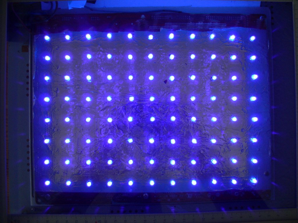

Én szkennerbe tettem 6db 15W csövet és tökéletes a levilágítás elektronikus előtétekkel.

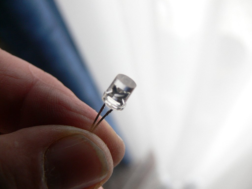

Ez az UV LED használható levilágításhoz? Bővebben: Link Ha igen, akkor egy régi szkennerbe (a mozgó részre) kb. 20 cm szélességre hány LED-et tennétek? Ha max. 10x15-ös méretig szeretnél NYÁK-ot készíteni, akkor inkább mozgó rész nélkül valósítsam meg? Ekkora területre hány LED-et érdemes tenni? 4 x 6 elég lenne szerintetek? Köszönettel: Gábor
Használható, mert benne van a tartományban. (420 nm alatt.) De miért vennél ilyen drágán? Én
ilyet vettem levilágítóba. Ha visszanézel egy kicsit, megtalálod.
Köszi a gyors választ!
A sugárzási / láthatósági szög mit jelent? Nincs összefüggésben azzal, hogy milyen sűrűn kell elhelyezni a LED-eket? Gábor
A két LED nincs egy súlycsoportban. A vaterás kis jóindulattal 0.05 lument ad (25°, 320mcd) , a másik 0.28 lument (140°,68mcd) .
Forrás: például itt.
De bizony számít. Ha kis távolságról akarsz egyenletes megvilágítást kapni, akkor a nagyobb látószögű LEDdel jobban jársz, mert nem kell olyan sűrűn elhelyezni őket.

10 perc volt, amíg a 100 db lednek lecsiszoltam a lencséjét. Így egy súlycsoportba kerültek.

Nem tudom, milyen távolságból szeretnéd használni. Ha szkennerbe építed be, akkor nem úszod meg a 30 mm-es rasztert. (Mint nálam.) Elég sokat kísérleteztem vele, hiába a nagyobb fényerő, hiába a 140 fok, árnyékok maradnak, ha ritkább a led. A szkenner amibe beépítettem 90 mm magasságot biztosít a led fölött.
Mint írtam már korábban, így 2 perc a levilágítási idő. Nagyobb fényerőnél bizonyára rövidebb lenne. Ha megéri a 3-4 szeres árat, akkor csináld abból. Amikor én vettem, 2000 Ft volt a 100 db.

86 db LEDet építettem be. 43 - 43 db-ot sorba, a kettőt pedig párhuzamosan kapcsoltam.
Hajdan örököltem a REMIX -től több 100 db un. szikraoltót. (470n + 350 ohm) Ezekből tettem 1-1 -et sorba mind a két sorral, és megmérve így az áramot (valamivel 30 mA felett volt!) korrigáltam még egy ellenállással 27 mA -re. (Nem emlékszem a pontos értékre.) A szikraoltók áthidalására is tettem 1 M ohm -os ellenállásokat. Ez lényeges, hogy kihúzva a konnektorból a villásdugasz ne rázzon.
