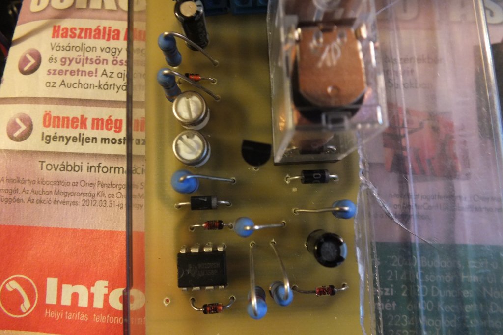

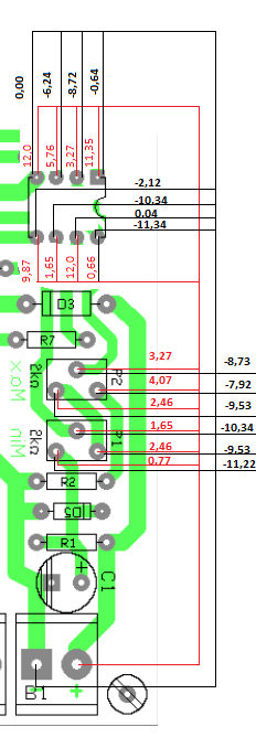

(#) sofa válasza proli007 hozzászólására (») Márc 8, 2012 /
Szia Proli!
Elkészült a komprátor áramkör, de nem működik.
Mit ronthattam el? Mikor az aksira kapcsolom egy pillanatra behúz,de el is ejti a
relét.12,8V-ról kezdtem kisütni az aksit egészen 9,6V-ig nem volt reakció?
(#) proli007 válasza sofa hozzászólására (») Márc 8, 2012 /
Sajnos nem tudom mit rontasz el, de szerintem méregetni kellene. Kezdetnek mondjuk az IC lábainak és a potikon mérhető feszültségeket 12V esetén. Hátha abból okosabbak leszünk.
De vizsgálni a komparátort, legcélszerűbb egy labortáppal lehet, aminek változtatható a kimenti feszültsége.
üdv! proli007

(#) sofa válasza proli007 hozzászólására (») Márc 9, 2012 /
Labortáp az most nagyon jól jönne, következő projekt az lessz szerintem. De ennek hiányában marad az aksi töltése kisütése ... a megadott értékre.
Mi között kéne pontosan mérni?
(#) sofa válasza sofa hozzászólására (») Márc 9, 2012 /
Talán erre gondoltál?
Közben eszközöltem néhány mérést.
Egy linksys stabil 12.00V-os tápról kapta a betápot.
(#) proli007 válasza sofa hozzászólására (») Márc 9, 2012 / 1
A méréseid alapján arra jutottam, hogy R1 értéke nem 10kohm, hanem 1kohm. Így számításaim szerint a bekomparálás 7,1V-on, a kikomparálás 8,5V-on jönne létre.
Ha megméred az R2-őn eső feszültséget, akkor 7,92V lesz, ha megméred az R1-en eső feszültséget, akkor 0,78V lesz. Holott a két ellenállás egyforma és a rajtuk folyó áram is azonos.
(Csak a negatív táphoz kellett volna mérni, hiszen a referencia feszültség a zéneren ehhez a ponthoz képest képződik..)
üdv! proli007
Már megyen is!
Le a kalappal!
Sajnos ezeknél az 1w-os ellenállásoknál figyelmetlen voltam. Ránézésre csak sávszélesség eltérésvan a kettő között. Jó lecke volt!
Ismételten Köszönöm a segítséget!

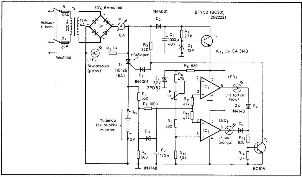

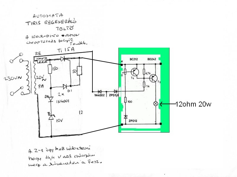

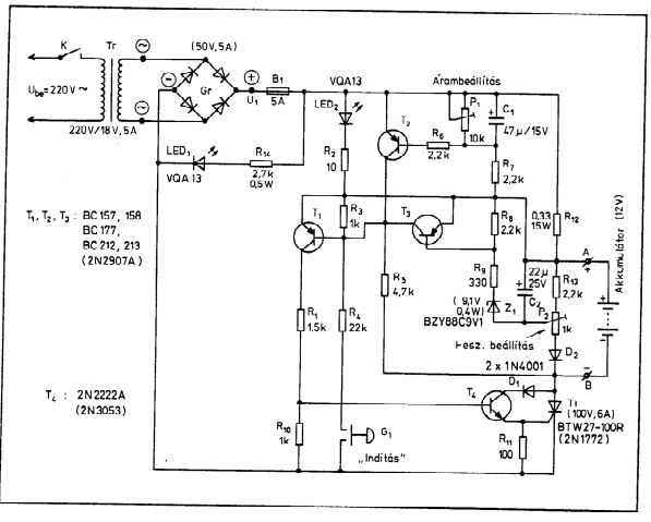

(#) SzRichy hozzászólása Márc 10, 2012 /
Akku töltőt szeretnék építeni. (úgy általában személyautó, esetleg robogó akku töltésére 12V)
Az alábbi 2 (3) kapcsolás illetve annak átdolgozásai keltették fel az érdeklődésemet.
Mindegyik szerepel itt a fórumon.
Ha valaki megtenné hogy összefoglalja a mellékelt kapcsolások előnyét-hátrányát az nagy segítségemre lenne a döntésben.
Fontos szempontok számomra: megbízhatóság, automata legyen, fordított polaritás és rövidzár ellen védett legyen, a töltés során kímélje az akkut, 3-5 A töltőáram.
Előre is köszönöm.

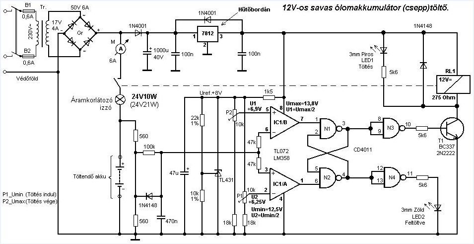

(#) vitamin válasza SzRichy hozzászólására (») Márc 11, 2012 /
Tehát az elsővel nincs tapasztalatom, erről majd ír más. A második az felejthető, mivel van "korszerűbb" változata (2a). Ennek beállítása nehézkes lehet, mivel a ledeket is válogatni kellhet a helyes működéshez, de alapvetően jó kapcsolás. A harmadik az én "művem". Beállítása egyszerű, csak egy voltmérő kell hozzá. Az TL072 2. és 5. lábán kell potméterekkel beállítani a kívánt feszültséget és készen is van. Hibátlan alkatrészek és kivitelezés esetén biztosan működik. Határozottan kapcsol ki és be, nincs prellerezés.
A töltő üres kapcsokkal is töltésre kapcsol, mivel a kapcsokon a feszültség a felső beállított érték alatt van.
Ezért aztán akármennyire is le van merülve az akku, azt biztosan tölteni fogja. Ha feltöltötte kikapcsol, majd ha az akku feszültsége lecsökken az alsó értékre, újra töltésre kapcsol. Rövidzárvédett az izzó miatt. Fordított polaritás esetén sem hibásodik meg semmi, csak az izzó erősen világít. Ez azonnal észrevehető, és biztosan nem fogsz fordított polaritással akkut tölteni. A kételkedők esetleg egy nagy áramú diódát sorosan beépíthetnek még. DE ennyi kreativitása mindenkinek van biztosan. Ami még említésre méltó, az a relé. Tekercsének ellenállása lehetőleg minél nagyobb legyen(>150 Ohm), érintkezői bírják a töltőáramot.

(#) vitamin válasza karesz01 hozzászólására (») Márc 11, 2012 /
A nyákterv mellékelve. Sprint Layout program kell hozzá. Itt TL 431-el van megoldva van a 8V-os referenciafeszültség. Akinek ez gondot okoz az megoldhatja úgy is mint fentebb a 2a. ábrán van 7808-as stabilizátor IC-vel.

(#) vitamin válasza vitamin hozzászólására (») Márc 11, 2012 /
Bármekkora akku tölthető vele. Csak a trafód, az egyenirányító az izzó és a relé érintkezője szab határt.

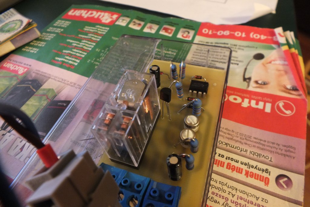

(#) erobi82 válasza vitamin hozzászólására (») Márc 17, 2012 /
Összedobtam én is a kapcsolásodat. Az 1%os ellenállások sanja nem jöttek össze, így a referencia fesz. 7,91V. A trimmerekkel sikerült beállítani egy ideális ki-be kapcsolást.Legalábbis asztalon. Ha lesz kedvem a hétvégén rádobom egy akkura. A nyákon egy aprócska módosítást követtem el, mivel nem volt a boltba az a fajta trimmer mint amit használtál.Normál fekvő (LI10, PT10) trimmert alkalmaztam. Valamint a referencia fesz. körbe nem találtam itthon 47µF-os kondit, így 100µF-ot tettem be, gondolom ez nem fog gondot okozni a későbbiekben. A TL072 helyett pedig LM358at tettem be. Relének 12A-es Findert fogok alkalmazni egy darabig biztos bírja majd.
(#) vitamin válasza erobi82 hozzászólására (») Márc 17, 2012 /
Szia! Én sem kimondott 1%-os ellenállásokkal csináltam meg, hanem a meglévő ellenállás készletemből válogattam. A helipot szerintem azért jobb, mert finomabban lehet beállítani. A két ledet a forrasztási oldalon forrasztottam a panelra távtartónyi lábhosszal. Így az egész panel az előlapra csavarozható két csavarral. Sok sikert hozzá.
