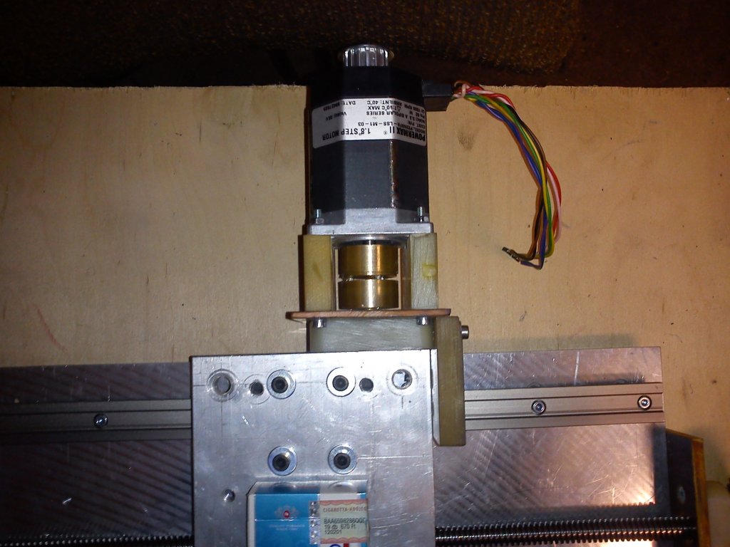

Én is elkezdtem építeni egy gépet, szép lassan már kezd alakulni, Köszönet a segítség Lui3-nak
Értem én... Próbálom betartani, néha csak félig sikerül.
Jo lessz ez grat hozzá!Várom hogy egybe lássam a géped.
A fa megmunkálásához se kell gigantikus erő!
A másik oldalon már levezették a forgácsolási erőket. 300W-os géppel is rengeteg mindent meg lehet oldani egy ekkora géppel! Nem kell felesleges monstrumot rátenni. Hidd el, 50-100W-nál jobban úgyse terheled ki.
CNC-t építeni nagyon mókás dolog. Amikor elkezdtem tervezni, még semmim sem volt csak egy lineáris egységem....Azóta járt már nálam 16 db léptetőmotor, két féle vezérlő, és még mindig van mit tervezni
tényleg türelemjáték
És géped van már?
nincs
