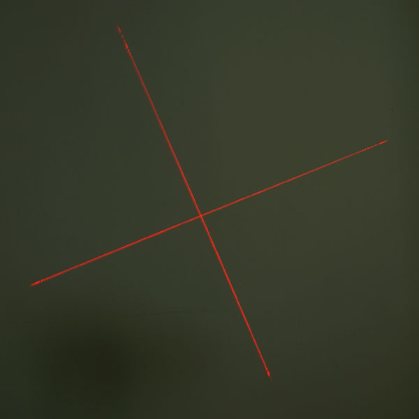

Én ilyesmin gondolkodom. Vagyis annyira nem is gondolkodom, mert lassan megérkezik (02.08-án rendeltem meg, 23-án postázódott)
Nem tudom mennyire lesz használható jelöléséhez, majd kiderül.
(#) gulasoft válasza hotib hozzászólására (») Márc 2, 2012 /
Vettél két fénycsíkot? Annak már rég nálad kéne lenni, tekintve, hogy a fénysebesség 300.000km/mp
(#) hotib válasza gulasoft hozzászólására (») Márc 2, 2012 /
Á, ezek kerülnek még egy kisebbet előbb
