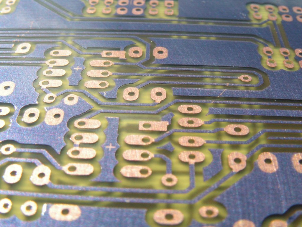

(#) llaci56 válasza kaqkk hozzászólására (») Márc 9, 2012 /
Én a LötStopot is csak 2 percig szoktam, Te szándékosan világítottad meg ilyen extrém hosszan?
(#) kaqkk válasza llaci56 hozzászólására (») Márc 9, 2012 /
Kipróbáltam a paus fedését ,és azt vettem észre régebben hogy ha a lötstopot kevés ideig világítom akkor előhívás után megmattul a felülete , most gyönyörű fényes maradt .
Nekem 2 perccel is fényes, de van, amikor kicsit olyan gyűrött lesz. (Apró gyűrődések keletkeznek...) Ezt nem tudod, mitől lehet? Még nem sikerült rájönnöm.
Igaz, mindent úgy kezelek, mint a dry fóliánál, csak előhívás után megvilágítóm, (30 perc UV) és sütöm 120 fokon 10 percig.

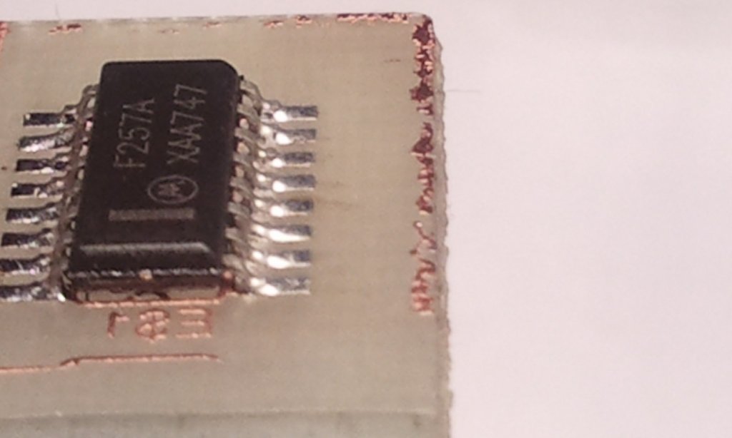

(#) elektroncso hozzászólása Márc 9, 2012 /
Sok helyen olvastam a filces rajzolás hátrányairól,hogy ha kétszer húzod át akkor letörli az első vonalat.Nekem olyan filcem van ami ezt nem csinalja meg.A barátomtol kaptam.
(#) MAGA VAN válasza kaqkk hozzászólására (») Márc 9, 2012 /
Üdv kaqkk!
A lötstop mennyire hőálló? Elvisel egy hullámforrasztási fázist?
M-V
(#) llaci56 válasza MAGA VAN hozzászólására (») Márc 9, 2012 /
Arra találták ki!

(#) kaqkk válasza MAGA VAN hozzászólására (») Márc 9, 2012 /
Hááát.. Sajnos még hullámforrasztókádra nem telik, de már évek óta sporolok rá Ennek hiányában nem tudtam még kipróbálni .
(#) kaqkk válasza (Felhasználó 15355) hozzászólására (») Márc 9, 2012 /
Ja igen de még nincs annyi ónom hogy hullámozni kezdjen [OFF]
(#) kaqkk válasza kaqkk hozzászólására (») Márc 9, 2012 /
Viccet félretéve ha elég meleg a páka és megvakarod vele lejön. Próbára vettem 3m -t de csak design elem (szerintem)
Ha egy smd ic-t pákával forrasztok fel , megfolyik az ón a lábak közt mire az ónszívó szalaggal felitatom a felesleget az ic körül mind feljön a fólia .
De hát a LötStop fóliát pont a hullámforrasztáshoz találták ki, hogy ne tapadjon meg máshol az ón, csak a forrpontokon.
Az lehet de szerintem nem ezt használják a nyákgyárak , amit a gyári nyákokon látni egyáltalán nem ilyen mint ez a fólia .
Az szerintem uv aktív festék .

Nehogy azt hidd, hogy ez dísz! (Még, ha annak is használják sokan.) A neve LötStop = forrasztás állj.
Lehetséges hogy ha pasztával és hőléggel (vagy alámelegítő és hőlégpáka kombóval) forrasztanék nagyon dicsérném , de sajnos csak egy jlt02 pákám van és őt nem szereti ez a fólia.
