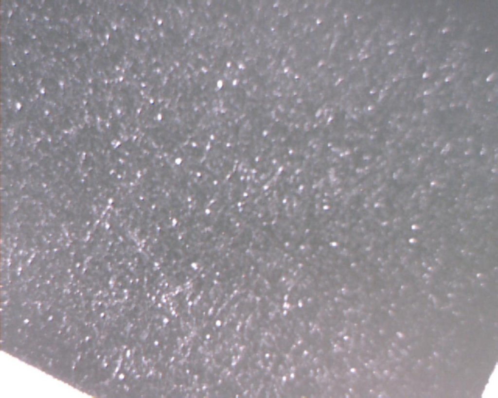

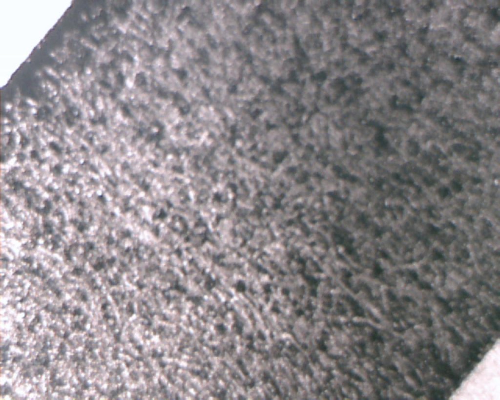

(#) p_istvan válasza MAGA VAN hozzászólására (») Márc 6, 2012 /
Szervusz András!
A parafinolaj jónak tűnik, a pauszhoz hasonló fényáteresztő képessége van a méréseid szerint.
A nyomat kezelése mindenképp hasznos, szabad szemmel is látványos, amit a mérésed is megerősít.
Próbáltam a tökéletlen eszközeimmel is élethűbben megörökíteni, ehhez átkonfiguráltam a mikroszkóp megvilágítását, (hogy a fény alulról érkezzen) mellékeltem két képet a kezelt és kezeletlen felületről erős nagyításban (150x). A fényviszonyok még mindig nem optimálisak, de látványos a különbség a fedettségben!
Úgy tűnik a toner por fényzáró képessége önmagában nagyon jó, a gyengébb kontrasztot inkább a szemcsék között átszűrődő fény okozza. A nitrós (Nálad a BlackCovering-es) kezelés hatására a toner por szemcséi összeolvadnak és egyenletes jó fényzáró filmet alkotnak.
Majd még kíváncsiságból összehasonlítom a BlackCovering és a nitro hatékonyságát is UV (400 nm) fénnyel is. És meg kellene nézni a fóliát is nitróval, de tartok tőle, hogy az túl agresszív lehet neki...
Üdv. István
(#) elektrorudi válasza p_istvan hozzászólására (») Márc 6, 2012 /
Lehet, hogy nem jól értelmezem a képet, de... az első képen egy "durva" felületet látok, fekete és szürke részekből. A második képen egy síma egyenletes felületet, ami viszont tele van fehér pöttyökkel (lyukakkal?). Ezeken nem szűrődik át a fény?
(#) p_istvan válasza elektrorudi hozzászólására (») Márc 6, 2012 /
Az elsőn a szürke rész azért szürke mert a fény átszivárog rajta (alulról van megvilágítva) A másodikon vannak szabad szemmel (a felvétel 150 szeres nagyítással készült erős fénnyel átvilágítva ) nem látható mikró lyukak, amelyen nagyságrendekkel kevesebb fény jut át mint eredetileg.
