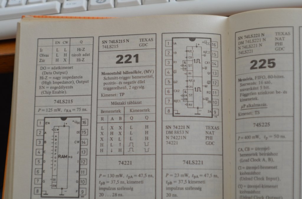

Tud nekem valaki feltenni egy 74221-es kapcsolást? Monostabil időzítő kellene, kb. fél másodperces hosszúságú magas kimenettel. A bemenetét egy magasra húzott impulzusnak kellene indítani, ami egy 4013-as bistabil flip-flop kimenete lenne. Ha a 4013-as Q-ja magas szintre kerül, akkor kellene indulnia az időzítőnek, ha pedig a Q negált, akkor a másiknak. NE555-ös időzítőkapcsolásokkal tele az NET, de 74221-esre nem találtam mintákat. Kösz előre is. Öreg
Közbevetőleg megjegyzem a 74221 a nevéből ítélve TTL IC, ami szigorúan 5V-os tápról tud teljesíteni, szemben az 555 és a C-MOS IC-k max. 15V-jával. Valószínűleg azért nem nagyon van 221-el példa, mert a prehisztorikus kapcsolások közé tartozik. Az adatlapjából viszont bizonyára kisilabizálható a ténykedése.
Még valami. A C-MOS és sima TTL áramkörök összekapcsolása problematikus lehet. Én inkább a 4538-as időzítőt ajánlanám, ha nem kedveled az 555-öt.
Előnyük (C-MOS) a 3V-tól 15Vig terjedő feszültség tartomány, mint említettem a sima 74XXX sorozat csak és kizárólag 5V feszültségről tudja kifejteni áldásos tevékenységét. Valamint, nem tudom a 221 milyen hosszú időzítéseket tud max. ott ugyanis a külső ellenállások értéke 1-2kOhm szokott lenni, ha jól emlékszem és nem biztos, hogy elko-val is jól időzít. Próbáld ki és megtudjuk. Sok sikert!
Szia! Bocs, kicsit off: jó könyved van, nincs benne véletlenül az SN96527N (TEXAS) 16lábú IC? Szerintem comparátor lehet. Már megkérdeztem máshol, de nincs válasz.
Szia:Kálmán
Kösz! Az 5V-os tápfesz nem nyert! 12V-ról kell mennie, így marad az 555-ös. Minél kevesebb alkatrész kell, hely és költségkímélés miatt. Akkor marad az 555-ös. Kösz! Öreg
Szia! Megnéztem, sajnos a feléig se tart benne a típusszám, mint amit írtál. Valami 49700 körül vége van a leírásoknak.
Szia! Köszönöm! Valaki egyszer tán rálel, várok.(és 10 naponként felteszem, mert nem igen olvasnak vissza)
