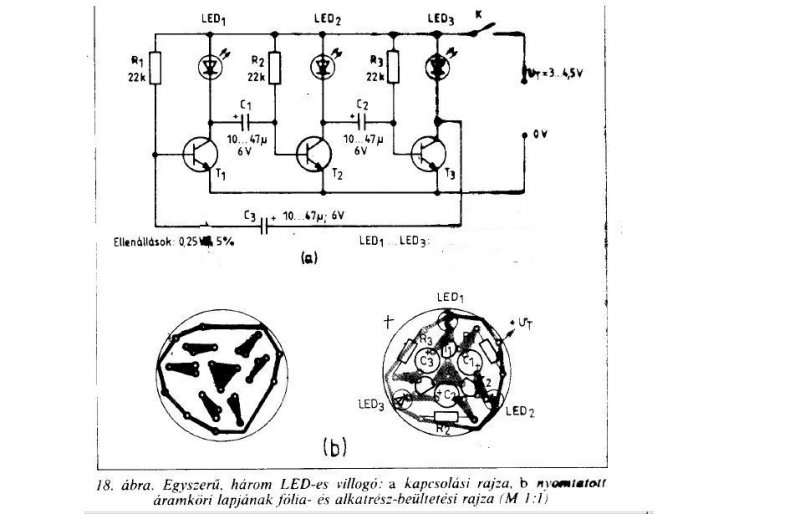

Sziasztok!Szeretnék egy háromledes villogót épiteni.Bekapcsolási idő 1s ,a második led o,5s-el később kapcsoljon az első után, a harmadik o,5s-el a második után...Vagyis o,5s-ig a két egymást követő led együtt világitson.Ha kérhetem méretezzétek az alkatrészeket,és mellékeljetek képletet,ha kapcsolási időt szeretnék változtatni.Kösz a megértést tök kezdő vagyok.Remélem, nem kérek túl sokat

(#) _JANI_ válasza dancer47 hozzászólására (») Márc 5, 2012 / 1
Szia! Ahogy leírtad a működést, az a háromtranzisztoros villogóra: Link emlékeztet. Szerintem olvass bele a 3 LED-es villogó: Link témába. Van néhány használható kapcsolás is.

Szia Jani!Kösz a tippet, a 3 LED-es villogó témában valóban sok jó kapcsolás van.Kettőt ki is választottam.Már csak a villogási sorrenddel van gondom :mindegyik LED 1másodpercig világitson,az 1.bekapcsolása után o,5mp-re bekapcsol a 2.,o,5mp-re bekapcsol a3. ezalatt kialszik az 1.,o,5mp után kialszik a 2., bekapcsol az 1. ...Ha ebben tudna valaki segiteni a mellékelt két raz alapján,nagyon örülnék.

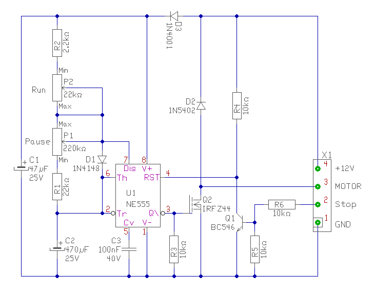

(#) durkonorbi hozzászólása Márc 7, 2012 /
előre is elnézést, ha olyat kérdezek, ami meg lett válaszolva korábban, de nem találtam meg elsőre itt! Amire szükségem volna, az egy olyan időzítő kapcsolás (a lehető legegyszerűbb! ), ami a következőt tudja:
- egy 12v-os, áttételes motort (véleményem szerint olyan 2-3A max induló majd 1-1,5A körüli működés közbeni áramfelvétel) kellene rátennem
- amit tudnia kellene: 2 potival lehessen szabályozni rajta, hogy az indítást követően (12V-ot megkapja), "mennyi időnként" és "mennyi időre" hajtsa meg a motort
- az időköz a hajtási ciklusok között 10sec-pár perc, a meghajtási idő köz "0" - 10 sec között lenne
Ez egy olyan csigás adagolót hajtana, amin be lehetne ezzel állítani, hogy mennyi időnként mennyi ideig forogjon, így mennyi anyagot továbbítson!
Ha lenne erre valami olyan áramkör, ami egyszerű, és esetleg egy kapcsolási rajz, esetleg nyákterv is fellelhető lenne hozzá, az csodás volna, sajna annyira nem értek hozzá, hogy magam tervezzem meg, de rajz alapján megépítem...
Előre is köszi a segítséget!
(#) proli007 válasza durkonorbi hozzászólására (») Márc 7, 2012 / 1
Megrajzoltam amit kértél, ha megfelelő, használd egészséggel. (Max 2 perc körüli amit el lehet érni, nullától pedig nem időzítünk, mert nulla idő alatt sem feltölteni, sem kisütni nem lehet egy kondit.) Van benne egy tiltás is, ha nem kell, nem használod. Motort a +12V és az M kimenet közé kell kötni.
üdv! proli007
(#) durkonorbi válasza proli007 hozzászólására (») Márc 8, 2012 /
