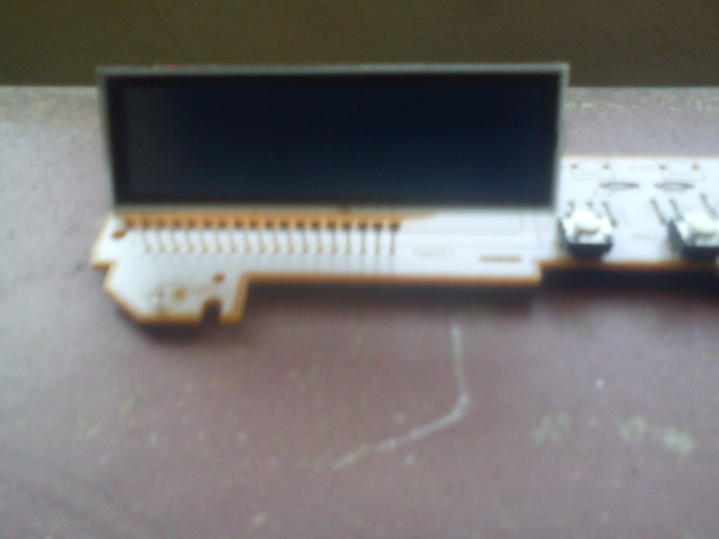

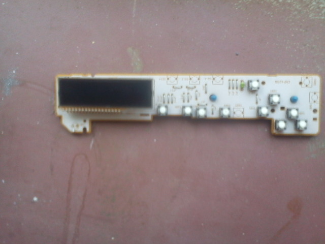

Van egy pioneer KEH-1400-ból való LCD kijelzőm. Valaki megtudná nekem mondani,hogy ezt hogyan kell bekötni?

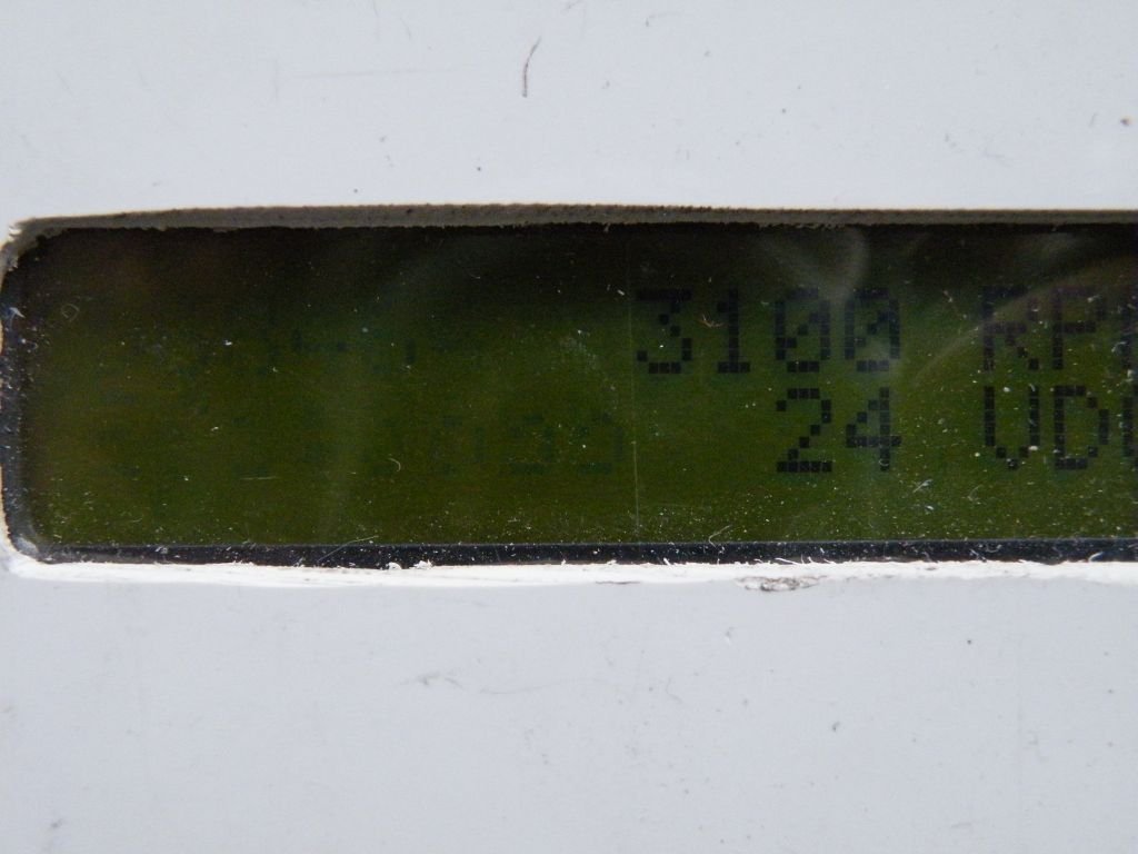

Van egy kijelzőm,aminek a vezérlésével nincs gondom, viszont magával a megjelenítésével igen. (Lásd mellékelt kép) Kijelző egyik fele jól olvasható, míg a másik fele,alig látható/olvasható. Próbáltam mozgatni,szétszedni,összerakni,de semmi javulás. Előtte jó volt, a hétvége után meg nem Mi okozza ezt? Valamelyik meghajtó tönkrement volna? De mitől? Lehet ezt orvosolni vagy csak csere? hogyan lehet védekezni ellene? (sajnos már nem ez az első ilyen kijelzőm, így nagyon bosszant a dolog)Üdv Kiborg
Lehet kontraszt fesz probléma, mivel ezeken valószinűleg 2 chip van44780+100, az egyiknek elszállt a kontrasztja?
Hogy állítod a kontrasztot?
Egyszerű poti van rákötve(két szélső láb GND, 5V, és a középső a kontraszt bemenetre). A vezérlőt egy ATMega16A-val vezérlem. Van egyéb lehetőség a vezérlésére? Javítható? Kiborg
Saját program van az AVR-ben? Nem lehet hogy gyakran és gyorsan írod ki a "halvány" részt?
Én már jártam úgy, hogy túl gyorsan frissítettem a kijelzést, és halvány volt a szöveg. Más kérdés a többiektől: sokan a kontrasztnál a potinál csak testet kötnek be (én is), a + tápot nem. Viszont így is működik. Melyik ajánlatosabb?
Saját program.Csak egyszer írok ki a kijelzőre, utána a vezérlő mást csinál. Előtte működött, cseréltem a kijelzőt, utána is működött az új kijelzővel. Csak szeretném tudni, hogy mi ez a jelenség és mi okozza és hogyan lehet ellene védekezni. Illetve javítani lehetséges-e ?
a kontrasztot adatlap szerint kell értelmezni! Itt az lcd adatlapját értem és nem a 44780 kontroller adatlapját, mivel lehet hogy csak sw kompatibilis, de tök más a chipben a hw. Van olyan lcd ahol pl negativ fesz kell, van ahol pont jó a GND, és van ahol pozitiv fesz kell, de írják a max feszt ami kisebb az 5V-nál, és esetleg ettől el is szállhat. Erre céloztam hogy az lcdpanelon levő egyik IC kontrasztja elszállt, a másik meg kibírta. Szóval a potival illik sorbakötni az 5V felé egy megfelelő ellenállást, hogy ne lehessen feltekerni a megengedett fesz fölé.
A "javíthatóságot" ki tudod próbálni, ha van azonos lcd-d, és óvatosan keresztbecseréled az üveget. Legalább annyi kiderül, az elektronika, vagy a folyadékkristály halt el.
Esetleg 2 rosszon is keresztbecserélheted, és figyeled a kép változik-e, vagy az üveg viszi magával

Megkukucskáltam a kijelző adatlapját, 0V és VDD között tolerálja a kontrasztot.( a két kijelző amit cseréltem teljesen azonos,gyártó és típus szerint is). Az üvegcserét megpróbálom ha lesz időm. Az üveg mit csinál egyébként, hogy az is meghibásodhat?Mi van benne,ami tönkre tud menni? Kiborg
Az üveglapok között van a folyadékkristály ami elszineződik a feszültség hatására. Nyomásra, melegre, túlfeszre stb sérülhet a folyadékkristályok szerkezete, maszkolása
Nem színeződik el a folyadék, csak a fény polarizációs síkját csavarják el a kristályok a szegmensek elektródái között létrejövő elektromos mező hatására. A színes foltok a vékony rétegek miatt fellépő newton gyűrűk lehetek. Ahol kioltást tapasztalunk ott a szegmens sötét, más részeken a fény áthalad a polárszűrőkön. (Ezért nem lehetett leolvasni a régi órák, telefonok számlapját pl. polaroid napszemüvegben, csak a fejünk vagy a kijelző forgatásával.)

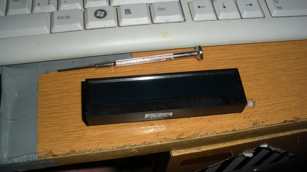

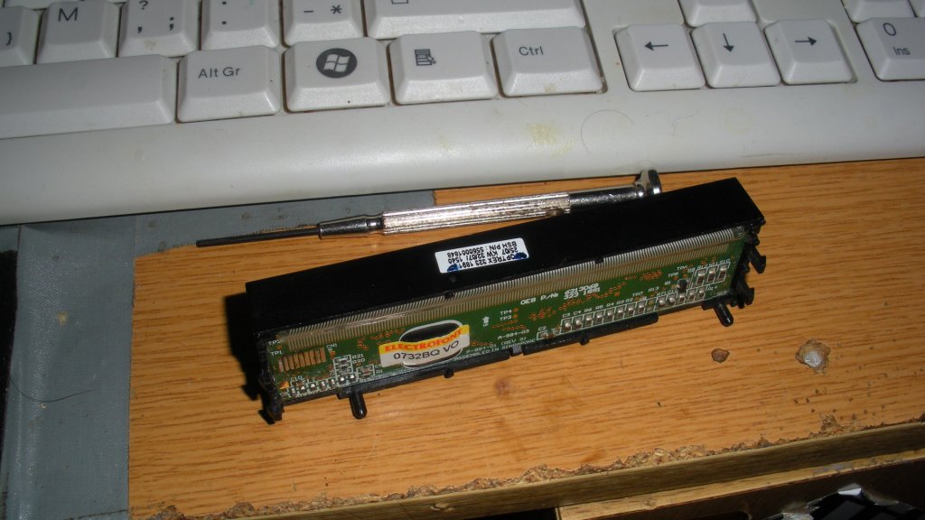

szereztem egy OPTREX 2x24 karakteres kijelzőt de nem sikerült semmi információt találnom róla. A kijelző típusa OPTREX 323 1891 A kijelzőrő valószínű SPI vezérlésű, de ennél többet nem tudok. Kérem aki tud segítsen, köszönöm.
Nem ez az?
A képek lemaradtak:
Szia Zenetom sajnos nem az :no:
Én se találok róla nagyon semmi infót.
A nokiákban is OPTREX kijelzőket raktak amik 48x48 pixelesek, és ugyan úgy 9 lábbal lógtak világ felé.
Ha adok neki tápot ezzel kiosztással, akkor talán el is indul, csak a vezérlés...
