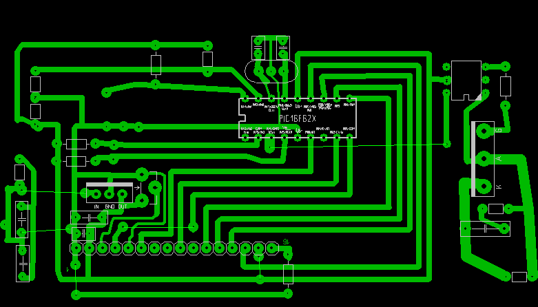

Itt van a nyák képben. Elkezdtem megcsinálni De nem látok rajta semmit .
http://www.hestore.hu/prod_10031075.html
Ez a kijelzőm.
(#) vilmosd válasza pittosi hozzászólására (») Márc 26, 2012 /
Viszont amit irtam a programrol azt kellene kiprobalni. Gondolom a nyak egyezik a kapcsrajzoddal (nem ellenoriztem, mivel csak egy resze van meg). Meg kellene probalni azokat a valtoztatasokat megcsinalni amit ajanlottam, majd leforditani, es beegetni a PIC-be. Utana lehetne esetleg tobbet mondani.
(#) pittosi válasza vicsys hozzászólására (») Márc 26, 2012 /
Nem azok az elleálások a beforraszható sorkapocs hejét mutatják mert azt nem találtam a programba meg.
(#) pittosi válasza vilmosd hozzászólására (») Márc 26, 2012 /
Az nem tudom menyit tőrőljek?
bemásoltam.
A LCD 9. laba miert van rakotve a PIC-re (RB2). A nemhasznalt labakat GND-re illik kotni, vagy szabadon kell hagyni. Irtam egy egyszeru programot a Te panelodhoz. Ki kellene probalni. A nyomogomb nyomasara valt a szoveg es a RA4.
(#) pittosi válasza vilmosd hozzászólására (») Márc 27, 2012 /
Valóban most , hogy nézem igazad van .azt ótt elnéztem . meg szakitom
Csináltam multkor egy hömérőt ott bevolt kötve azért csiáltam
Rátetem a progit A kis led világit . RA!
Deaz LCD csak kék semit se látok rajta.
Kőszőnőm a segítségeteket az LCD lábait testre kötőtem és elő jőtt a kép . most mát csak csiszolgati kell a progit. de előtte tesztelem.
