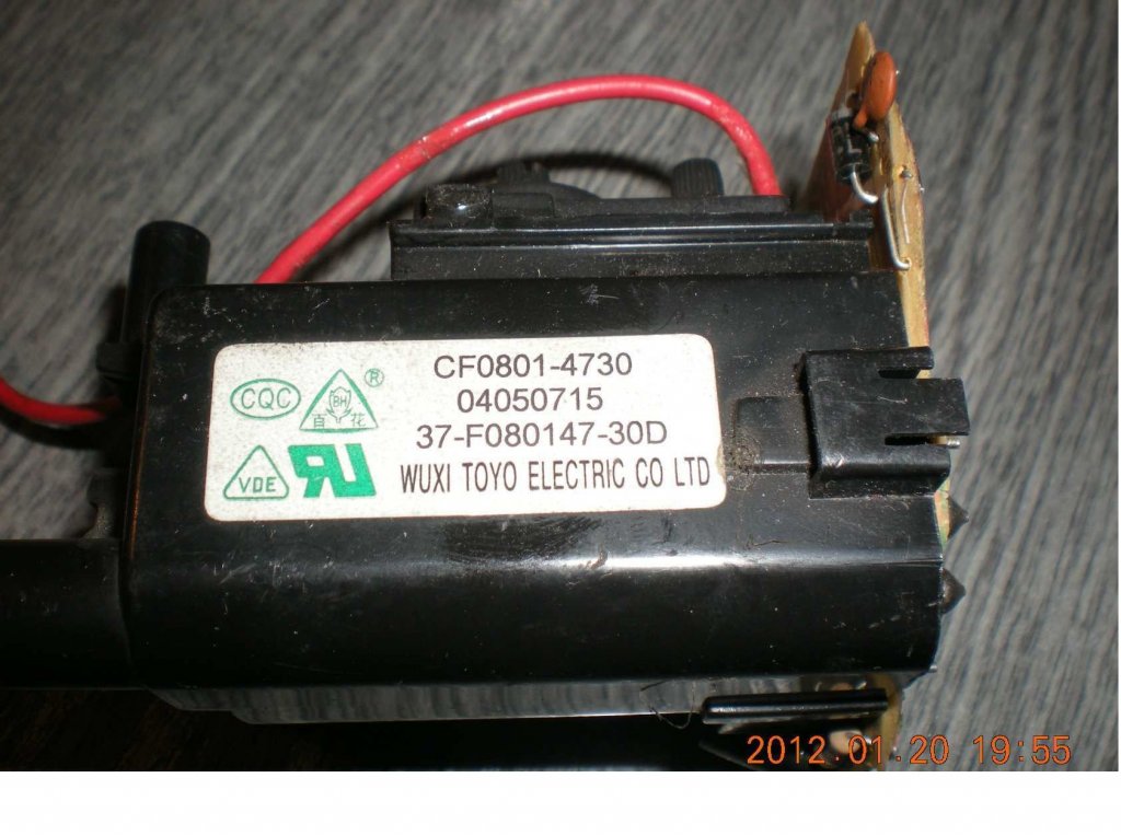

ezen a sorkimenőn hova kell kötni a meghajtót? Valaki meg tudja mondani?
http://kepfeltoltes.hu/110824/PICT0107_www.kepfeltoltes.hu_.jpg http://kepfeltoltes.hu/110824/PICT0108_www.kepfeltoltes.hu_.jpg http://kepfeltoltes.hu/110824/PICT0109_www.kepfeltoltes.hu_.jpg
A trafód nagyfeszültségű része az a tekercs amelyik egy műanyag házban van és be van öntve szigetelővel. Értelem szerűen a másik oldalon található sok kivezetéses tekercshez kell csatlakoztatni a meghajtó áramkört. Ha van multimétered, akkor mérd ki a különböző kivezetéseket biztos hogy lesz közöttük több is ami összetartozik. Neked arra lesz szükséged amelyiknek a legkisebb az ellenállása, de inkább azt javasolom, hogy szereld szét a trafót húzd le a sok kivezetéses tekercset majd rakd össze, hogy csak a nagyfesztekercs legyen rajta, ezután valami kábelből vagy vastagabb (1mm,1.5mm) tekercselő huzalból tekerj a magra kb 10menetet és ide csatlakoztasd a meghajtód. Ha kicsi a szikra akkor csökkentsd a menetszámot, ha nem szikrázik a nagyfeszrész akkor növeld. Ha így sem szikrázik akkor lehet hogy rövidzárlatos a nagyfesztekercs és cserélned kell. Sok szerencsét.

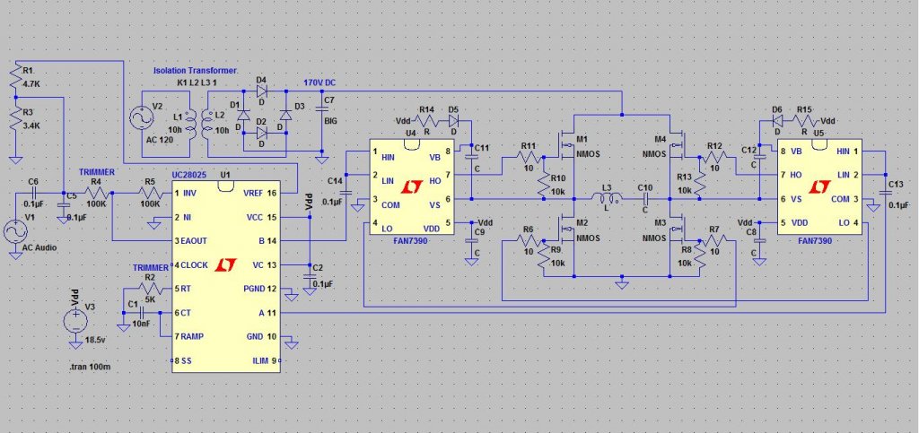

Találtam egy szerintem nagyon jó kapcsolást a neten. Az áramkör egyaránt jó tesla és sorkimenő trafó meghajtására is, ugyanis a vezérlő PWM-ic maximális kapcsolási frekvenciája 1MHz és ez egy teljes FET hidat vezérel. Az ic árát megnéztem HQ-n valami 1200Ft körül mozog a fetmeghajrókat nem találtam meg a HQ-n.

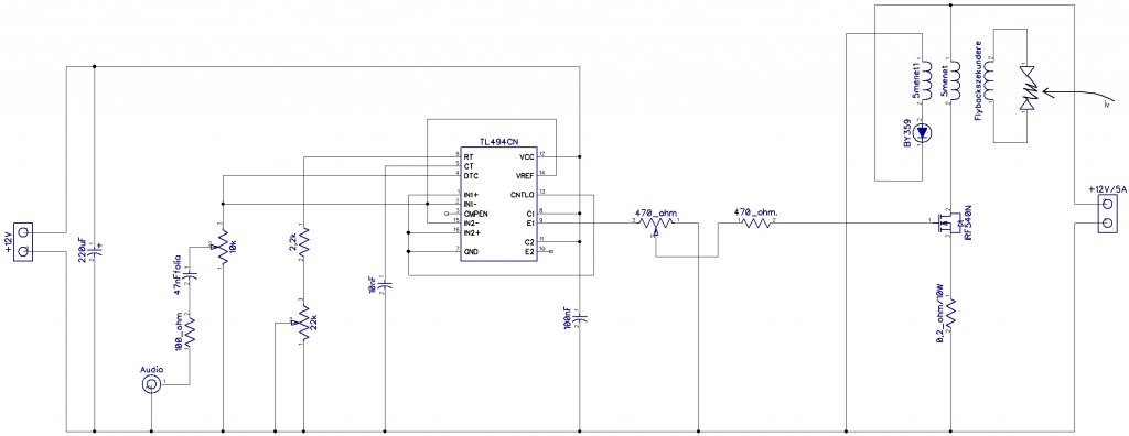

Nekem bevált egy TL494-es IC-s IRF540 FET-es kapcsolás. Azt szeretném megkérdezni tőletek, hogy az egyenirányított sorkimenő (flyback) trafóból hogyan lehet a diódákat kiiktatni, mert láttam sok videóban, hogy ilyen sorkimenővel használják, viszont egyenáramot nem lehet audiomodulálni. :nemtudom: :worship:
Már hogyne lehetne modulálni.
Nekem nem jött össze, pedig oszcilloszkóppal néztem a négyszögjelet és a kitöltése is változott, de zenei hangot nem adott.
Itt a kapcsolás
Természetesen a flyback ferritmagos, csak a kapcsrajzomon nincs feltüntetve.
Hát akkor valamit nem jól csinálsz. Nekem ment diódás trafóval is, teljesen jó hanggal. Az a 470ohmos poti nem túl kellemes ott, menjen rendesen kapcsolóüzemben az a FET. 47nF kondi kevés a bemenetre, tegyél be 47µF-ot.
Mi akar lenni ez a 2 primer tekercs? A trafós oldalra köthetsz 30V-ot is, akkor nagyobb lesz az ív valamivel, jobban hallható.
Kösz, hogy észrevetted tényleg 47 µF kell oda.Azért tettem oda a 470 Ohm-os potit, mert először a kitöltést 50% fölé tekertem a 10k-s potival és a FET-et tönkretette, de most csak 10 Ohm van ott.A második tekercs pedig az indukált fesültség miatt van bent, hogy a FET-et ne vágja tönkre, hisz 40V fölött átüt.
Idézet: „A második tekercs pedig az indukált fesültség miatt van bent, hogy a FET-et ne vágja tönkre, hisz 40V fölött átüt.” Meg akarod védeni a FET-et a túlfesztől, erre beteszel még egy tekercset? ![]() Vedd azt onnan ki, és tedd a diódát párhuzamosan a valódi primerrel.
De az egyenirányított sorkimenő még mindig nem stimmel.Az ív az szép nagy, de nem jó, mert az egyenirányítás miatt alapból sem egy szép nagyfrekvenciájú hangot ad, hanem egy pattogó hangot, akkor is ha a szikraköz 2mm-re van és akkor is ha 5cm-re.Szerintem valahogy a sorkimenőből kisütik az alapból benne levő diódát.Valahol keresek egy nagyon régi egyenirányítatlan sorkimenőt, azzal valószínűleg szólni fog.
Még egyszer mondom, nekem tökéletesen működik a diódával benne, ha neked nem megy, akkor a megépítéssel van a baj, nem a sorkimenővel. Max ha menetzárlatos, vagy egyéb baja van, de nem a dióda okozza ezt.
