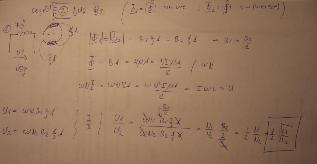

Sziasztok. Olyan kérdésem lenne, hogy 2 fázisú motornál a forgó mezőt, hogy lehetne biztosítani. Építettem egy 2 fázisú frekvenciaváltót, de kicsit lüktet a motor alacsony frekvencián valószínűleg nem kör alakú a forgó mágneses mező. Ezt gyárilag a segédfázis kondenzátorral biztosították én ezt hogy tudnám biztosítani? Még lenne egy olyan kérdésem, hogy hogy lehetne minden fordulatszám tartományban közel maximális nyomatékot biztosítani, mivel ha egyenes arányban változtatom a feszültséget a frekvenciához alacsony frekvenciákon nyomatékszegény lesz a motor. Egy kis elméleti segítséget kérnék ebben a két kérdésben.

Forgómező:
térben körpálya mentén szimmetrikusan eltolt tekercsekre szinuszos alakú,
és a térbeli eltolás/póluspárok száma -val azonos villamos eltolású feszültséget kell kapcsolni, ettől lesz szabályos kör forgó mező.
(3 fázis nál 120fokos villamos szög eltolású szinusz,
"1fázisnál", ami gyakorlatilag 2 fázisú, 2db 90° villamos szögeltolású feszültség kell!).
nyomaték: állandó főmezőfluxust kell biztosítani, vagyis állandó feszültséget a főmező reaktancián.
A kapocs és a főmező reaktancia között ott van az állórész szórása és ohmos ellenállása. Az áram feszültséget ejt az ellenálláson és így a főmező reaktanciára kevesebb feszültség jut (mint ami a kapcsolkon van, F-U karakterisztika szerint),
ettől olyan lesz a motor mintha csökkentett feszültségen járna (és M~U^2!!!), szóval kis frekvenciákon emelt feszültséggel (pontosan az I*Rállórész értékkel) kell járatni a gépet, hogy a főmező fluxus ne csökkenjen (IR kompenzációs megoldás).
Komolyabb elvárások esetén mezőorientált szabályozás kell!!!
"1 fázis" esetén segédkondenzátor alkalmazásakor egyetlen egy terhelési állapotban lesz szabályos a forgómező, ettől eltérő esetekben ovális alaku forgómező keletkezik, a motor rondán morog, remeg (föleg üresjárásban), de ez természetes.

(#) c27 válasza gulyi88 hozzászólására (») Ápr 1, 2012 /
Kondenzátor használata nélkül lenne jó megoldani.
A motor ugyan 1 fázisú, de mint írtad felfogható mint egy 2 fázisú csak a főfázis tekercse vastagabb huzalból van és a teljes tekercselés 2/3-át teszi ki általában.
A forgó mező kialakulásához 90°-kal eltolt áramot kell létrehozni a segédfázisban a főfázishoz képest ugye? Ezt elvileg 90°-kal eltolt feszültséggel lehet biztosítani. (Bár nem tudom, hogy ez mennyire biztosítja a 90°-os áramtolást mivel a két fázis tekercsrendszere nem egyforma, a segédfázis kondenzátorral együtt hozná létre a forgó mezőt.) Elvileg akkor lehetne biztosítani még a szabályos körforgó mezőt ha a segédfázis árama és a főfázis árama minden fordulatszámon állandó lenne ez elvileg állandó fluxust biztosítana.
Az IR kompenzációt kicsit részleteznéd? Hogy is lehet ezt megvalósítani? Hogy lehet erre méretezni?
(#) gulyi88 válasza c27 hozzászólására (») Ápr 1, 2012 /
Elvileg asszimmetrikus tekercseléssel is létre lehet hozni a szabályos kör forgó mezőt, de egy kicsit bonyolultabb mint 2 egyforma 90°-al eltolt szinuszt rákötni a 2 tekercsre.
(olyan hullámformájú feszültségeket kell kapcsolni az állórészre, mint amit egy szinuszos légrés indukció eloszlást adó forgórész forgatása indukál az állórészben(ha a körforgó mező által indukált feszültséggel azonosat kapcsolunk az állórészre, akkor a létrejött mezőnek körforgónak kell lenni)).
Elég ha a feszültség szinuszos.
Igen a segédfázisban 90°al eltolt áramot kell létrehozni(90°-al eltolt feszültséggel lehet).
+90° egyik forgásirány, -90° a másik forgásirány.
A fázisáramokban benne van a gép szekunderre(forgórészre) áttranszformált árama is, ezért csak a mágnesező áramnak kell állandónak lennie ahoz, hogy a fluxus állandó legyen.
IR kompenzáció:
az állórész ohmos ellenállását lemérjük (egyszer vagy üzem közben folyamatosan mintavételezzük), az állórész áramot szintém mérjük.
Az I*R szorzattal megemeljük az állórész feszültségét az F-U karakterisztika által meghatározott értékhez képest (motoros üzemben, generátorosnál a negatív áram miatt elvileg csökkenteni kell a feszültséget).
IR kompenzációhoz akkor menet közbe mérni kéne az áramot. Sajnos ez nem megoldható ilyen fokú bonyolítás már nem fér bele.
De pontos körforgó mezőt hogy lehet akkor létrehozni egyszerűen? Ha 90 fokos eltolású a feszültség még az kevés a segédfázis és a főfázis áramarányát azonos értéken kellene tartani nem? Tehát ha egyenirányítom a 230V-ot és annak megfelelő szinuszt kapcsolok a fő és segédfázisra az úgy nem jó, hanem az amplitúdót le kéne csökkentenem a főfázisban nem? Vagy hogy lehetne viszonylag egyszerűen biztosítani a forgó mezőt? (Még ha nem is minden üzemi körülményben, de most erősen lüktet szinte mindig.) Jelenleg a segédfázis megkapja a teljes amplitúdót a főfázis 75%-kal megy illetve +-90%-os feszültség eltolás van a forgásiránynak.
Ha megmérem a főfázis áramfelvételét és a segédfázisét legalább tudni fogom az arányt és aszerint kellene beállítani az amplitúdókat nem? Kicsit világosíts fel, mert elég sok hiányosságom van sajnos.
Megoldható még úgy is a dolog, hogy egy közelítő feszültségemelést (esetleg töréspontos közelítéssel) előprogramozni a vezérlőben, figyelembevéve az alacsony frekvenciás üzemállapotot (átlag áram).
Persze ez nem túl jó megoldás de jobb lehet mint a semmi.
A főfázis amplitúsója mindenképpen az F-U karakterisztika szerinti+kompenzált érték kell legyen, a segédfázis amlitúdóját kell csökkenteni (szerintem).

(#) gulyi88 válasza pucuka hozzászólására (») Ápr 2, 2012 /
Én pedig állítom hogy létre lehet hozni 2db merőleges tekercselésrendszerrel szabályos kör forgó mezőt.
Vektorgeometria, két merőleges vektor összege.
Egy tekercsel + és - FI érték között bármilyen fluxus létrehozható a tekercs felületére merőleges irányban,
a 2 tekercs fluxusa egymásra merőleges, és eredő vektora pedig a négy térnegyed bármely pontjára mutathat a | FI y,x maximum | határokon belül.
A lüktető mező amit te említesz azt lehet egy tekerccsel létrehozni, és igen az "1 fázisúnak" nevezett gépekben ilyen van, ha a segédfázis csak indító (Ezt a lüktetést fel lehet bontani 2 darab egymással szemben forgó szabályos kör forgó mezőre, amiben a forgórész forog, a forgásirányba forgó mezőtől a forgórész |S|-el késik, a másikhoz képest meg 1+|S|-el (ez már ellenáramú fék tartomány).
Ezért van az hogy segédfázis nélkül arra indul el az egyfázisú gép amerre meglökjük.
Üzemi ésvagy indító kondival lüktető helyett egy ovális kör forgó mező jön létre, így indítási nyomaték is keletkezik.
(#) gulyi88 válasza c27 hozzászólására (») Ápr 2, 2012 /
Induktivitás mérésből számolható a szükséges feszültség asszimteritás.
Az U1 és U2 nem lehet nagyobb mint a névelges fázisfeszültség, hogy melyik legyen a kisebb az majd az induktivitás arányból következtethető.

(#) c27 válasza gulyi88 hozzászólására (») Ápr 3, 2012 /
Helló.
Amit küldtél képet azon fi=(NIuA)/l szerepel? Az l ott mi lenne a tekercsek hossza? Akkor mi van ha különböző átmérőjűek a tekercsek? Akkor már nem lehet ilyen egyértelműen rámondani, hogy arányos az induktivitással. Bár kiindulásnak még jó lehet.
(#) gulyi88 válasza c27 hozzászólására (») Ápr 3, 2012 /
Az az l nem a tekercs hossza, hanem a mágneses út átlagos hossza, elvileg mindkét tekercsnél azonos.
A különböző átmérők 1/3 és 2/3 aránnyal figyelembe vannak véve.
