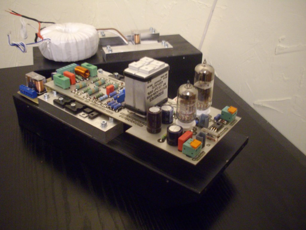

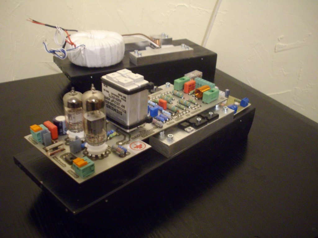

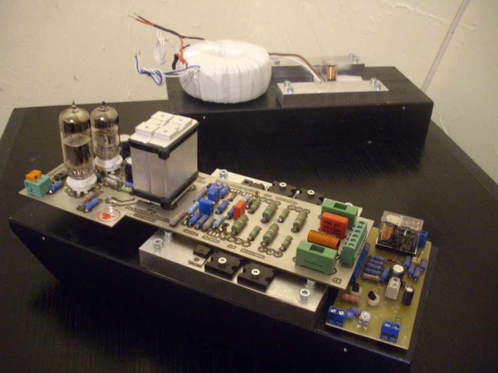

(#) emersys hozzászólása Ápr 3, 2012 /
Elkészült a kisebb verziós hibrid is, 90%ban összeszerelve kb. -hétvégén szeretném kipróbálni is, remélem lesz rá időm...
A védelem csak illusztráció és bontott, nem ő lesz bent de hasonló, a bordán megjelölt helyen

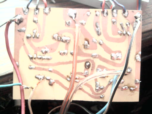

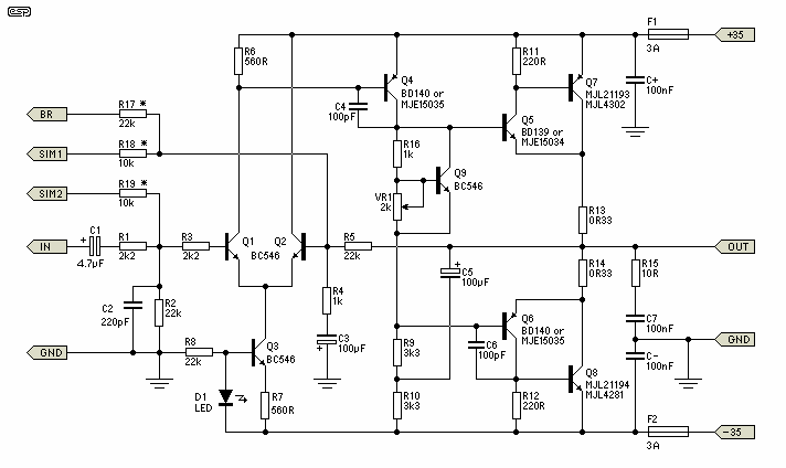

(#) Davidd hozzászólása Ápr 4, 2012 /
Udv mindenkinek! Megepitettem a melleklet erositot es az also 220 ohmos ellanals fustol de miert? hiaba alitom a nyugalmi aramot semit nem csinal.
(#) reloop válasza Davidd hozzászólására (») Ápr 4, 2012 /
Szia! Egyrészt a Q8 bázis-emitter diódája nincs jelen, másrészt valamit elrontottál. Egy alkatrész és egy forrasztási oldali fotót ha lehetne kérni

(#) Davidd válasza reloop hozzászólására (») Ápr 4, 2012 /
Udv!Berajzolnadnekem amit bekene meg tegyek,a kep minosege rossz mert a telefonom csak ilyenre kepes,forditva van a nyak,mert ugyvan h ahogy a kapcsolasi rajz jon,csak elulrol furtam at az egeszet,remelem ertheto voltam,ami a kep jobb oldalan van az a negativ tap. ott van a hiba valamerre.
A kép alapján olyan mintha a 220ohm nem is a Q6 kollektorára menne.
Erről a nyákról van lay képed?
Nincs.Kapcsolasi rajz utan furtam ki es kotottem ossze az aljat.De milyen diodat emlegettel?Vagy kicserelhetnem alol felul 390 ohmra 2 w osokra?
A Q8 bázis-emittere nyitó irányú diódaként viselkedik, azon 1V-nál kisebb feszültség esne, tehát a 220ohm nem melegedhetne egyáltalán.
Ha nem nagy fáradtság, dobd fel nyáktervezőre amit alkottál. Azon áttekintve, magad is észre fogod venni a hibát, vagy könnyebb segíteni a kiderítésében.
