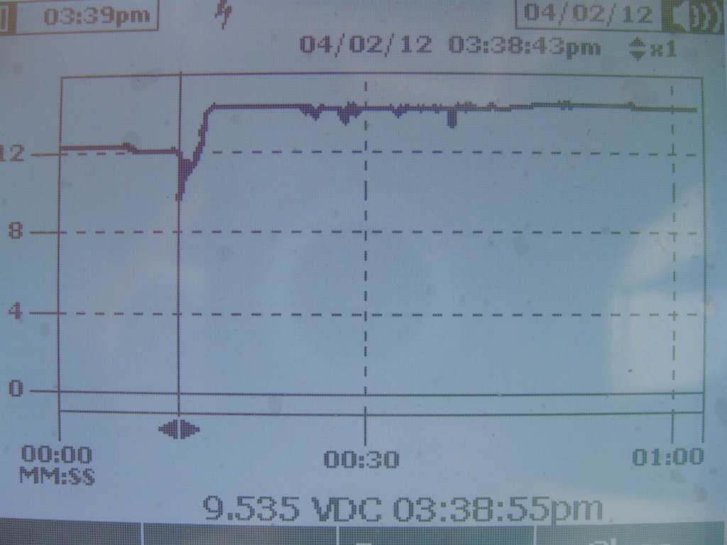

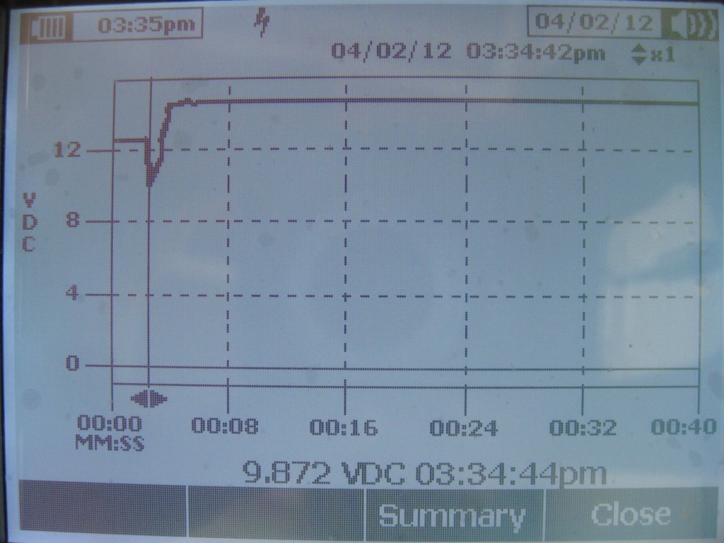

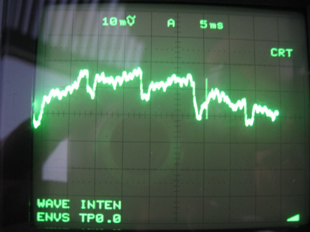

(#) sfx232 válasza sfx232 hozzászólására (») Ápr 5, 2012 /
Továbbra is megvan a most már valószínűleg generátorból adódó problémám. (fesz. ingadozás ami a helyzetjelzőkön is látható)
Megmértük egy tárolós műszerrel az octaviat és egy diesel mondeot (2-2-kép) meg a szkóp képek alapjáraton az octaviarol.
Nekem úgy tűnik, mintha egy dióda nem menne rendesen............vagy "gerjedne" a fesz. szabályzó???
Minden javaslatot megköszönök, mert a szerviz szerint ez így normális!
(#) zolika60 válasza sfx232 hozzászólására (») Ápr 5, 2012 /
Ennyi energiával már levehetted volna azt a generátort. Lehet, hogy csak koszos. A feszültség szabályzó egy rugós érintkezővel csatlakozik a szerkezethez. Talán csak ott bizonytalan az érintkezés Esetleg valamelyik tekercs vagy dióda forrasztása repedt meg. Méréstől, ráolvasástól, jó az úgy mantrától nem javul meg.
(#) sfx232 válasza zolika60 hozzászólására (») Ápr 5, 2012 /
Erre gondoltam én is (és nem a ráolvasásra...) csak nem akartam mindenképpen leszedni.

(#) VIM válasza sfx232 hozzászólására (») Ápr 6, 2012 /
Szia! Mi is a motorkód? Lehet, hogy a fesszabályzó nem igazán tölti be a funkcióját.
(#) sfx232 válasza VIM hozzászólására (») Ápr 6, 2012 /
A motorkód: BSE
1,6 MPI motor, és állítólag ez a motorvezérlő típus okozza a feszültségingadozást (a központi szerviz információja)

(#) VIM válasza sfx232 hozzászólására (») Ápr 7, 2012 /
Hááát sajnos erről még nincs infóm. A feszültségingadozást okozhatja a szénkefe elégtelen kommutációja is amitől olyan "zajos" lesz a szkópon a jelszint.

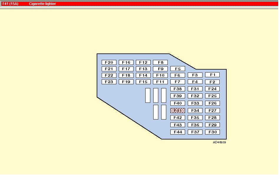

(#) bvvitya hozzászólása Ápr 18, 2012 /
Ti vagytok az utolsó esélyem.
Volna egy olyan problémám (Octavia 1,6 benzines 2000 évjárat) hogy nem működik a szivar gyújtó .
Volt egy FM transzmitterem és egyik napról a másikra meghalt vissza is vittem a boltba de nem volt rá szükségem így a pénzt választottam.
De így utólag kiderült hogy nem is az szart be hanem a szivargyújtó mivel a vettem a telefonhoz töltőt de nem tölt kipróbáltuk másik kocsiban működik. gondoltuk haverral hogy lopunk valahonnan áramot belső világításról de arról sem tölt. akkor jött az ötletem hogy vegyünk a rádiónak a forrásából de valamiért onnan se tölt a telefon ezt egyszerűen nem értem.
Villamossági szerelőhöz most nem tudom elvinni mert válság van és 1héten belül indulnék Svájcba oda meg nagyon kéne hogy a GPS-t tölteni tudjam menet közben. Kérem segítsen valaki.
Előre is köszönöm!
(#) zolika60 válasza bvvitya hozzászólására (») Ápr 18, 2012 /
A csatlakozót vizsgáld meg. Lehet, hogy a szegecselésnél kontakthibás. De az is lehet, hogy a test vezetéke nem érintkezik. Ne akarj máshonnan áramot vinni oda, mert abból bonyodalom lesz. Inkább azt keresd meg mi a gyári rendszer hibája. Kezd a biztosítékával. Nem olyan bonyolult rendszer fog az menni. Méréssel keresd a hibát, ne különféle kütyük bedugásával, mer az nem biztos módszer.
(#) VIM válasza bvvitya hozzászólására (») Ápr 18, 2012 /
Szia! Szerintem a transzmitter csatlakoztatásakor kiolvadt a szivargyújtó biztije. Rendkívül hanyag módon vannak összedobva a csatlakozón belül. A F41. sz. biztosítékot nézd meg az oldalsó táblán. Remélhetőleg csak ennyi lesz a gond. Az F1. jelű betétet is nézd meg, mert bizonyos típusoknál az is ide mutat.
(#) bvvitya válasza VIM hozzászólására (») Ápr 18, 2012 /
