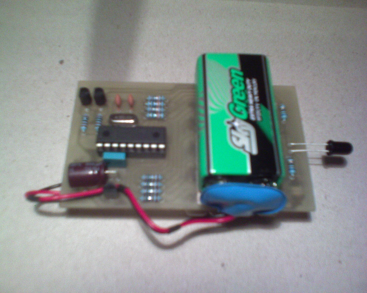

Hát igen ő volna az a PRC jó tudom van néhány speciális megoldásom de ez a kütyü az 1.00 verzióju vagyis nincs a ledeket villogtató tranyók elött 10k ellenállás nem lenne ben eredetileg zéner a propelleren (ezt biztonsági szempontból javítottam) és ezen még egy trimmerrel állítani lehet az órajelet. sajnos a propeller motorját vezérlő ic LM2941ct nem illeszkedett az eredeti nyákba ezért ezt kívül helyeztem el egy hütőbárdával rögzítve az alaphoz. Az infra sem stimmelt a bázison ezért keresztezni kellett a lábait, kicsit jobban kilóg. Ja és az 1.00 verzióban schottky sem volt ezt is orvosoltam kivül helyeztem el. Lényegében még sok munka van vele azér lógnak össze vissza drótok de már valahogy működik.
A forgó testet a keresztapámmal esztergáltattam: profi munka lett köszi neki. A propeller sulyozását a pufferkondival és a fesz szabályzóval oldottam meg ez utobbiból a nagyobb teljesítményüt tettem hogy akár egy csavar rácsavarásával mégtovább lehessen súllyozni de anélkül is magában már jó volt. Egy Intel gyártmányu procihűtőt használtam forgatónak (csak kár hogy pont a kisebbik teljesítményü változatot) ennek megvan az az előnye hogyha a propeller megakad leállítja a forgást vár pár másodpercet és újraindul. Mivel most csak két adapterrel indítottam (malyd egy nagyobb trafóról fog menni) csak harmadik negyedik próbálkozásra indult el szegény de jól felpörgött csak egy kicsit melegszik a terhelés miatt. Ja és a tekercstesteket sem rögzitettem ezért még egy kicsit súrlódik.
