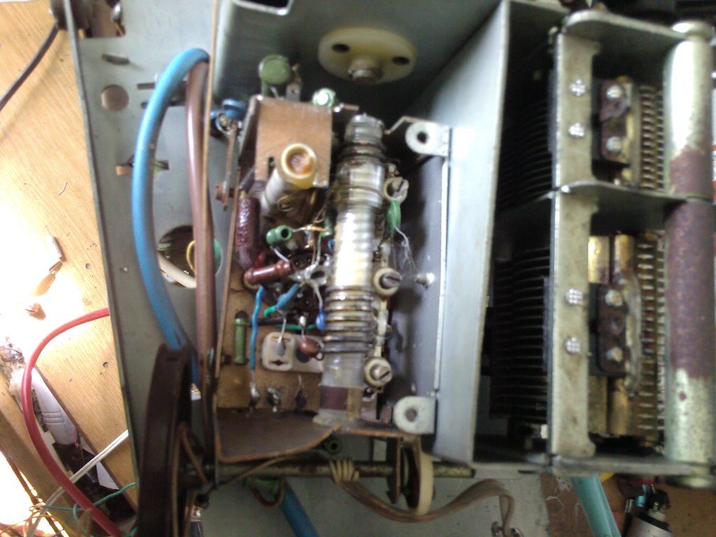

(#) otthonpc20 válasza gkari hozzászólására (») Ápr 10, 2012 /
Az 1. képen látható a hangoló rúd egyik fele a másik a 2. képen látható csőbe van, még nem sikerült kiszedni mert kicsit megszorult. Szerencsére pont ott áll hogy a Petőfit fogja tükörfrekvencián.
Ez egy roncs készülék, de a jó állapotú rádiómban is ugyan ez a rúd van eltörve. Ezért érdekelne hogy, hogy lehet javítani.
Várom válaszod.
Előre is köszönöm!

(#) gkari válasza otthonpc20 hozzászólására (») Ápr 10, 2012 /
Igy már értem(ez nem csúszka), holnap du. megnézem, valószinűleg tudok segíteni(roncsom több is van).

(#) gkari válasza gkari hozzászólására (») Ápr 11, 2012 / 1
Na, kimentettem egy épet,de nem szívesen adnám postára, mert lehet hogy ez is törötten érkezne hozzád. Ha meg tudod oldani, szívesen Neked adom, csak el kellene jönnöd érte (nem messze-II. ker., sőt napközben a "Budagyöngye" üzletházban is át tudom adni), keress privátban!

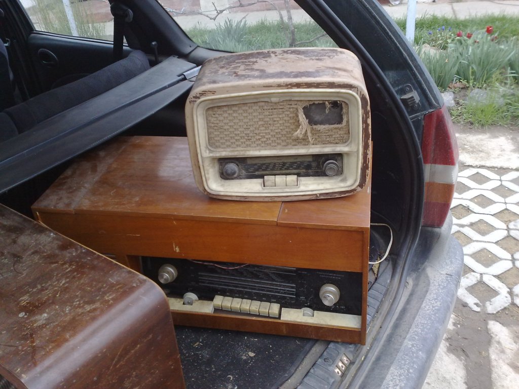

(#) madzagos hozzászólása Ápr 15, 2012 /
Üdv Mindenkinek!
A mai napi szerzeményem a veteránbörzéröl.
További jó pihenést mindenkinek!
Üdv Madzagos

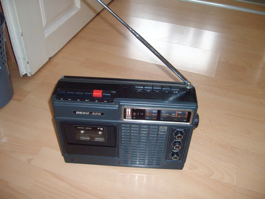

(#) Tomi94 hozzászólása Ápr 15, 2012 /
Üdv mindenkinek!
A BRG kazettás mechanikákkal kapcsolatban írok megint. Egy MK27-esből kivett kuplunggal a Vega rádiósmagnót sikerült tökéletesen működőképessé tenni, most már nem ingadozik a magashang a tekercs elején sem. Külsőre nem sok gondja volt, nem sokat használhatták.
De, így lényegében minden megmaradt a másik magnóból is, így nekiálltam azt is rendbetenni. A dobozt kimostam, potméterek kaptak kontakt sprayt, és beindult a szerkezet. De nagyon tompán szól, akárhova állítom a fejet. Szerintem a benne levő fej kopott, és ez okozza a gondot, így beletettem egy másik BRG fejet. Ezzel szépen, tisztán szólt, viszont erőlködve indul el, és nyávog. Megnéztem, mindkettő '3D 12N' típusú, de az újabbik magasabb annál, ami benne volt (igaz, ez elvileg MK29-be való, de a típusa ugyanaz)! Csak szemléltetésképp betettem a nagyobbat a törlőfej helyére - valaki tudja, hogy a régit hogyan lehet beszerezni vajon?
(#) Gafly válasza madzagos hozzászólására (») Ápr 15, 2012 /
Dehát ma nem is volt veteránbörze, csak síma
(#) madzagos válasza Gafly hozzászólására (») Ápr 15, 2012 /
Szia! Debrecenben viszont veteránbörze volt. Üdv Madzagos
(#) Vales válasza madzagos hozzászólására (») Ápr 16, 2012 /
( Wow! )
Látom van közte egy Resprom Akkord 102 is. Nekem van egy Akkord 104-esem, ami elektronikailag ugyanez, csak álló kivitelben.
Veterán Börze? Csak nem Szolnokon (Cora parkoló)? Ott állítólag nem tudják már megrendezni az idéntől. De, ha mégis, annak csak örülnék.
Basszus, most olvasom, hogy Debrecenben volt...
(#) Vales válasza Tomi94 hozzászólására (») Ápr 16, 2012 /
Gyerekkoromban egy ismerősömnek volt ilyen rádiómagnója, de az a cirill-betűs változat volt.
(#) bodgabo válasza madzagos hozzászólására (») Ápr 16, 2012 /
A Tertá-t mennyiért sikerült megvenni? Én sokalltam érte 5k-t (nekem ennyit mondott a bácsi). Meg volt alatte valami Orion is, ha jól emlékszem..

(#) madzagos válasza bodgabo hozzászólására (») Ápr 16, 2012 /
Szia! nem attól az öregtől vettem meg a rádiót, hanem az egyik eladóval hazamentem hozzá.Ott vettem meg háznál.2000FT/db áron+egy doboz elektroncső.
Üdv madzagos
(#) madzagos válasza Vales hozzászólására (») Ápr 16, 2012 /
Ha érdekel a Respom akkor irjál privátban üzenetet és megegyezhetünk!
Tisztelettel Madzagos

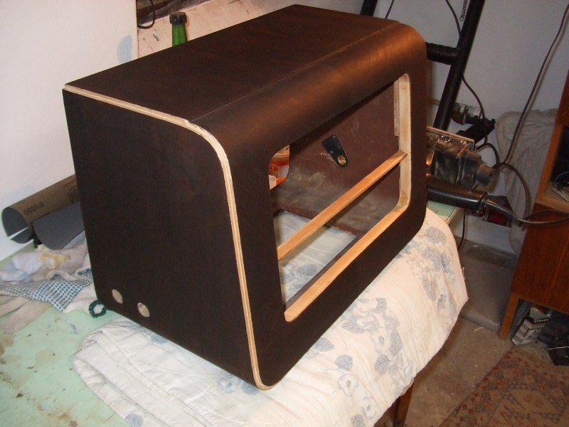

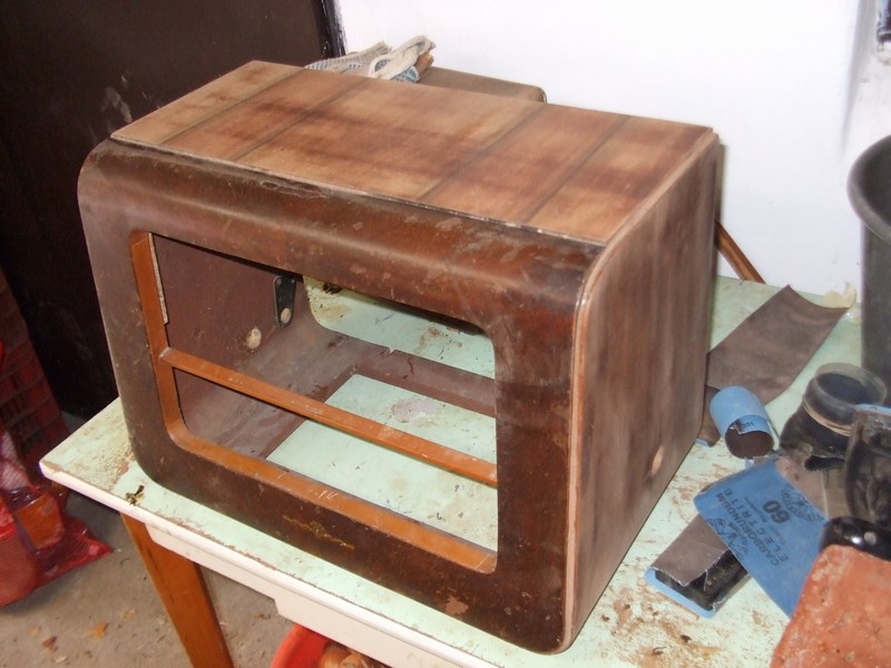

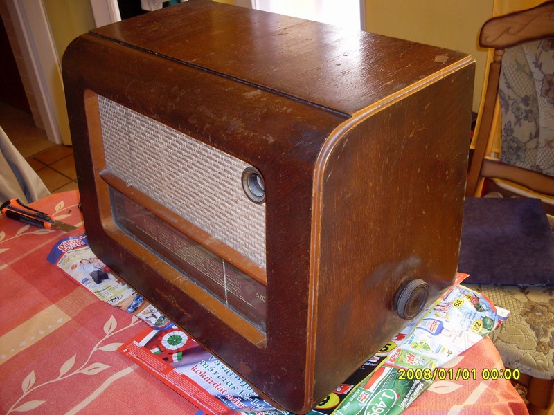

(#) (Felhasználó 20218) hozzászólása Ápr 17, 2012 /
Sziasztok! Nemrég érdeklődtem festés, csiszolás ügyben. Köszönöm mindenkinek a segítséget és a bátorítást! Ma végre elindult ez a projekt is. Az Orion 520A lett az első áldozat. Kromofággal és pengével távolítottam el a lakkot aztán géppel és kézzel is csiszoltam, végül diófa-páccal pácoltam két rétegben. Amint sikerül pótolnom a csiszolás áldozatává vált zászlós orion logót azonnal indul a lakkozás is.
