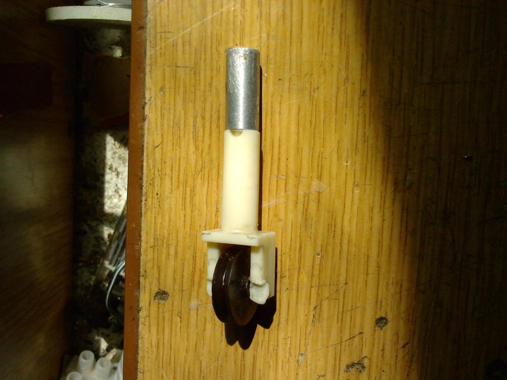

Az 1. képen látható a hangoló rúd egyik fele a másik a 2. képen látható csőbe van, még nem sikerült kiszedni mert kicsit megszorult. Szerencsére pont ott áll hogy a Petőfit fogja tükörfrekvencián.
Ez egy roncs készülék, de a jó állapotú rádiómban is ugyan ez a rúd van eltörve. Ezért érdekelne hogy, hogy lehet javítani. Várom válaszod. Előre is köszönöm!

Igy már értem(ez nem csúszka), holnap du. megnézem, valószinűleg tudok segíteni(roncsom több is van).
BC182-184(vagy ezzel egyenértékű) biztosan jó oda(fityinges árú).
Na, kimentettem egy épet,de nem szívesen adnám postára, mert lehet hogy ez is törötten érkezne hozzád. Ha meg tudod oldani, szívesen Neked adom, csak el kellene jönnöd érte (nem messze-II. ker., sőt napközben a "Budagyöngye" üzletházban is át tudom adni), keress privátban!

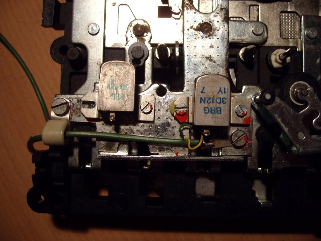

A BRG kazettás mechanikákkal kapcsolatban írok megint. Egy MK27-esből kivett kuplunggal a Vega rádiósmagnót sikerült tökéletesen működőképessé tenni, most már nem ingadozik a magashang a tekercs elején sem. Külsőre nem sok gondja volt, nem sokat használhatták. De, így lényegében minden megmaradt a másik magnóból is, így nekiálltam azt is rendbetenni. A dobozt kimostam, potméterek kaptak kontakt sprayt, és beindult a szerkezet. De nagyon tompán szól, akárhova állítom a fejet. Szerintem a benne levő fej kopott, és ez okozza a gondot, így beletettem egy másik BRG fejet. Ezzel szépen, tisztán szólt, viszont erőlködve indul el, és nyávog. Megnéztem, mindkettő '3D 12N' típusú, de az újabbik magasabb annál, ami benne volt (igaz, ez elvileg MK29-be való, de a típusa ugyanaz)! Csak szemléltetésképp betettem a nagyobbat a törlőfej helyére - valaki tudja, hogy a régit hogyan lehet beszerezni vajon?

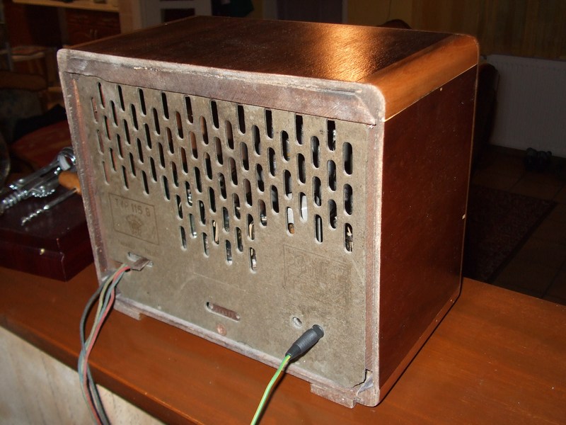

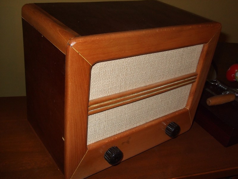

Sziasztok! Nemrég érdeklődtem festés, csiszolás ügyben. Köszönöm mindenkinek a segítséget és a bátorítást! Ma végre elindult ez a projekt is.

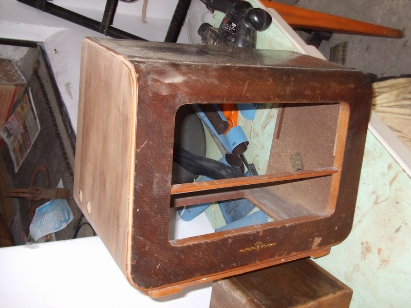

Az Orion 520A lett az első áldozat. Kromofággal és pengével távolítottam el a lakkot aztán géppel és kézzel is csiszoltam, végül diófa-páccal pácoltam két rétegben. Amint sikerül pótolnom a csiszolás áldozatává vált zászlós orion logót azonnal indul a lakkozás is.

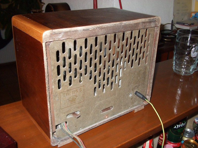

Közben elkészült a telepes Orion 115B is. Kicsit szét volt esve a doboz, azt asztalos összeragasztotta amennyire lehet, a maradék rések ki lettek kenve fatapasszal. Új lakkozást kapott és a gyalázatos állapotú vászon is újra lett cserélve, ami ugyan nem eredeti, de korhű. Belsejét csak takarítani kellett, első működött. Jelenleg a teleppótló adapteremről üzemel. Ez egy szép nap!

Ahhoz képest, hogy ezelőtt sosem csináltam ilyet, elégedett vagyok magammal, de azért látszik, hogy van még hova fejlődni.
Csodaszép lett, gratulálok!
![]() Főképpen azért van hangulata, mert a telepes-csöves korszak a mi életünkből már kimaradt. |
