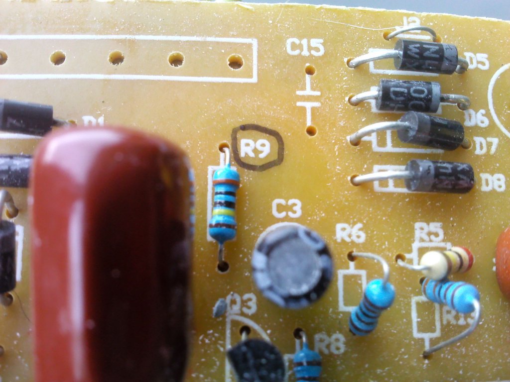

Sziasztok! Segítséget szeretnék kérni,nem akartam nyitni ezért egy másik topikot ,ilyet meg nem találtam ez ügyben. Van egy műköröm melegítő,csatolok róla képeket.A csövek nem világítanak.,lemértem az alkatrészeket találtam benne két diódát ami műszeren dióda/szakadásvizsgálatnál nem mért semmit hanem visított.(gondolom ezek így akkor hibásak). Van még egy ellenállás is amit nem tudtam lemérni vagyis nem jelzett semmit a képen R9-es be is karikáztam. Na most az szerintetek 1Mohmos vagy 140 Ohmos? A diódákat meg így nem tudom milyenek lehetnek csak ha kiforrasztom mert így nem tudom leolvasni róluk hogy mit ír. A válaszokat előre is köszöntem.
Szia. Szinkód alapján az ellenálás értéke 1M, viszont a diódákat nem jelölted hogy melyekre is gondolsz. Egyébbként ezek csere ha sípolt a műszer.
Köszi a választ! Csináltam még 4 képet hátha valamit ki lehet venni belőle. Bejelöltem piros csíkkal az egyik egy kicsit el van bújva. Nem tudom így milyen értékűek lehetnek (pedig jó lenne hazafelé megvenném)
Látom hogy a kapcsoló tranyók környékén vannak ezért mégis jobb lenne ha kiforrasztanád őket mert a tranzisztorok is meghamisíthatják a mért értékeket főleg ha ezek C-E zárlatos, ez is elképzelhető és lehet hogy te ezt mérted . Valószínűleg valami gyors kapcsoló diódák lehetnek, de zéner is elképzelhető.
Okés. Felülről mértem a két lábat.,az összes többi dióda értékeket mutatott ki csak ez a kettőnél van az hogy sípol,aztán lemértem alulról is a forrasztásnál és ugyan az a mese. Na de majd otthon kiforrasztom aztán majd kiderül az értéke is meg az is hogy vagy jó vagy nem jó. Ha jól néztem akkor a dióda egyik lába csatlakozik a tranzisztor E lábához.

Nos kiforrasztottam mindkét diódát és tökéletesen működnek vagyis 480- körülit mértem rajtuk. Akkor mivel lehet a baj? Amiket tudtam mind lemértem.Ezt a két tranzisztort hogyan tudom lemérni multival? Ilyenem van Bővebben: Link Mit hova kell állítani és melyik szálat hova kell tenni a méréshez? A választ előre is köszöntem. Üdv.
Egy olyan videó viccesebb lett volna, amiben magadon próbálod ki. :yes:
Köszönöm szépen. Két 13003D tranzisztor van benne. Ezt találtam róla Bővebben: Link Úgy mértem hogy szakadásvizsgálatra tettem és a pozitívot raktam a B-ra a Com-ot először a C-ra és mértem 486-ot. Aztán a Com-ot átraktam a E-re és ott sípolt. Jól mértem?Ha igen ezek szerint jó a tranzisztor?
